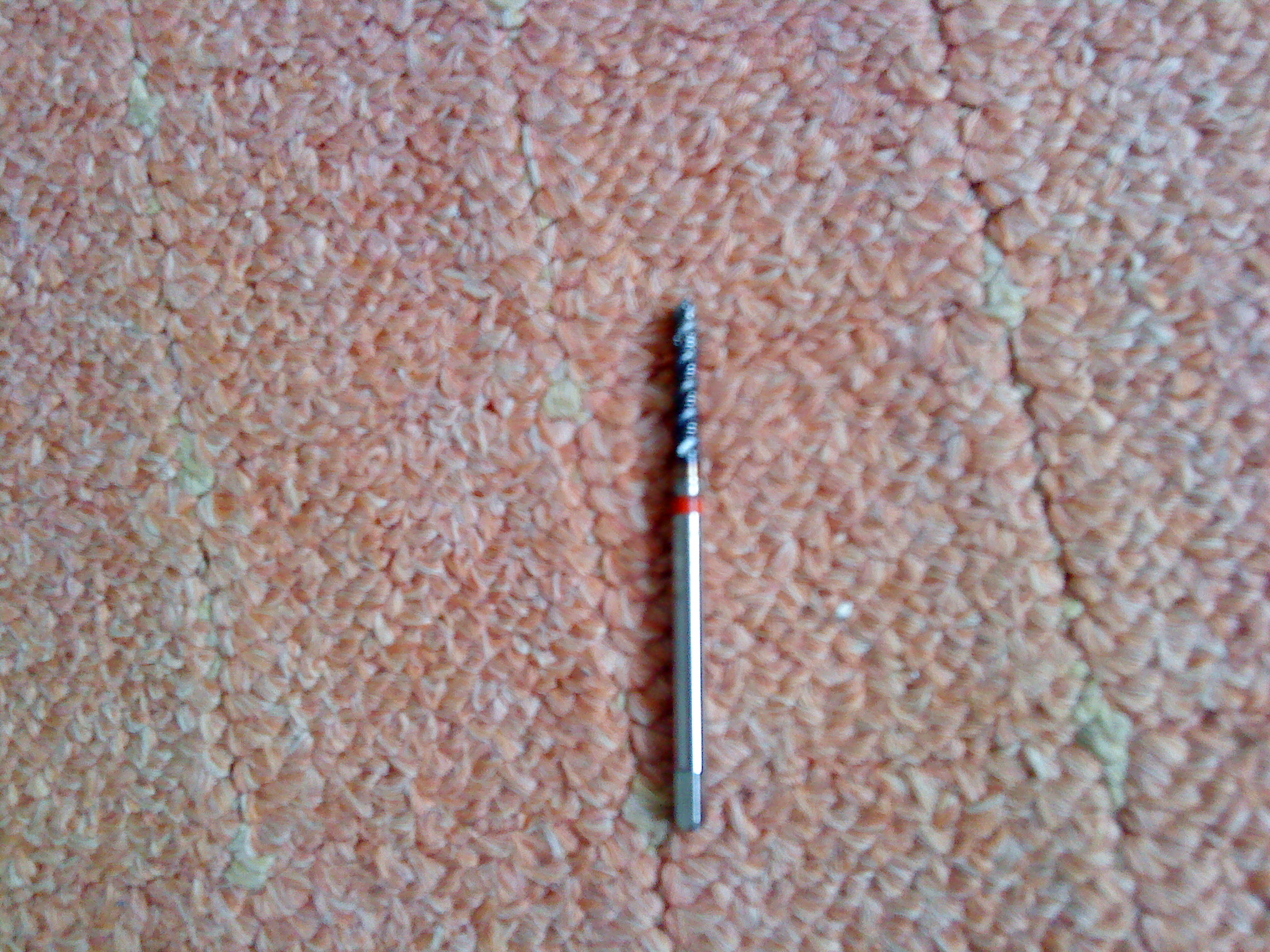

und ich hänge grade an den Löchern im Pitchkompensator für die Madenschrauben zum Fixieren an der Rotorwelle.
Gewindebohrer habe ich, ab kein Haltewerkzeug für den Bohrer.
Hab jetzt auch eine Tischbohrmaschine und den 2,4 mm Bohrer, traue mich aber noch nicht recht an den PK... :oops:
Werde wohl vorher ein paar "Probebohrungen" in nem anderen Werkstück machen. Will ja schließlich nix versauen.
Wie ist das eigentlich, sollte ich den PK dann gleich ganz dorchbohren oder lieber von beiden Seiten einzeln ansetzen? Gibbet da Probleme, weil der PK ja innen eine Messinghülse hat... :roll:

ich hatte ne ganz normale Bohrmaschine und das Zentralstück habe ich mit Schraubzwingen befestigt. Ich habe vorher die Mitte der Mitte von der Mitte ermessen und mit nem Edding markiert. Ich habe dann die Bohrmaschine gerade ausgerichtet und ganz langsam und vorsichtig mit ner Pause zwischendurch einmal mittig quer durchgebohrt. Die Gewinde habe ich aber von jeder Seite geschnitten und nicht einmal durch beide.

ja so will ich das auch machen. Hab auch schon angezeichnet bzw. mit nem Körner markiert, damit mir der Bohrer nicht abhaut...
aber ohne Halterung für den Gewindebohrer kann ich kein Gewinde reinbringen.... :cry:

Schraubstock hab ich, da ist dann der PK eingeklemmt, aber nen 3 mm Gewindebohrer kann ich schlecht in eine Bohrmaschine oder Schraubzwinge klemmen. Da hat man doch kein Gefühl drin.

Ich hatte den Gewindebohrer in meine Bohrmaschine gespannt und diese auf super Langsam gestellt. Genug Gefühl hatte ich dabei eigentlich auch.
Sonst kannst Du es vielleicht mit einer kleinen Ratsche oder soetwas versuchen. Die meisten Gewindebohrer haben hinten am Ende ja so ein Viereck.

Ja meine Gewindebohrer haben ebenfalls am Ende ein Viereck, aber wie soll ich das inne Ratsche kriegen, so eine kleine Nuss hab ich nicht... :shock:
