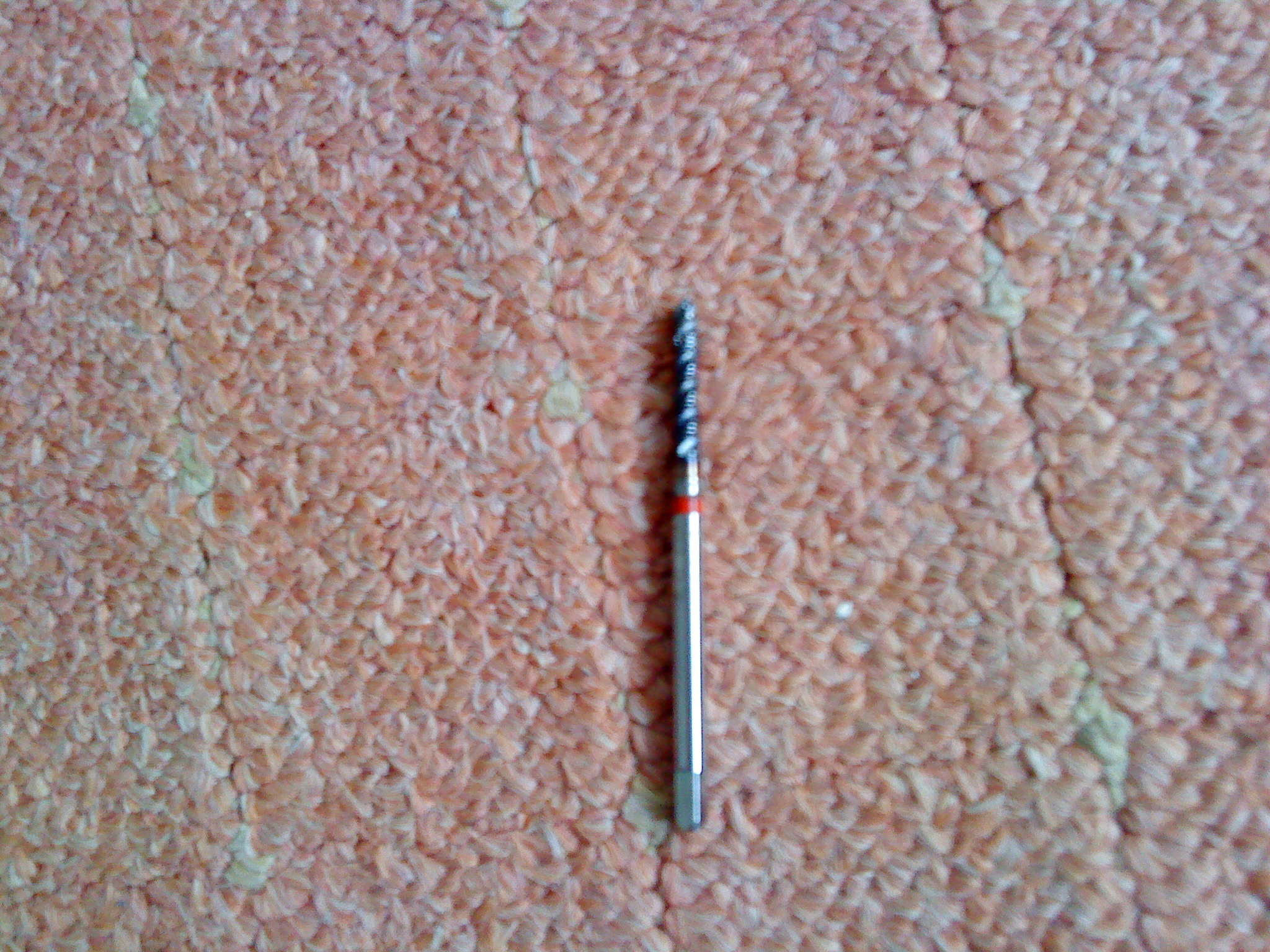

und ich hänge grade an den Löchern im Pitchkompensator für die Madenschrauben zum Fixieren an der Rotorwelle.
Gewindebohrer habe ich, ab kein Haltewerkzeug für den Bohrer.
Hab jetzt auch eine Tischbohrmaschine und den 2,4 mm Bohrer, traue mich aber noch nicht recht an den PK... :oops:
Werde wohl vorher ein paar "Probebohrungen" in nem anderen Werkstück machen. Will ja schließlich nix versauen.
Wie ist das eigentlich, sollte ich den PK dann gleich ganz dorchbohren oder lieber von beiden Seiten einzeln ansetzen? Gibbet da Probleme, weil der PK ja innen eine Messinghülse hat... :roll:

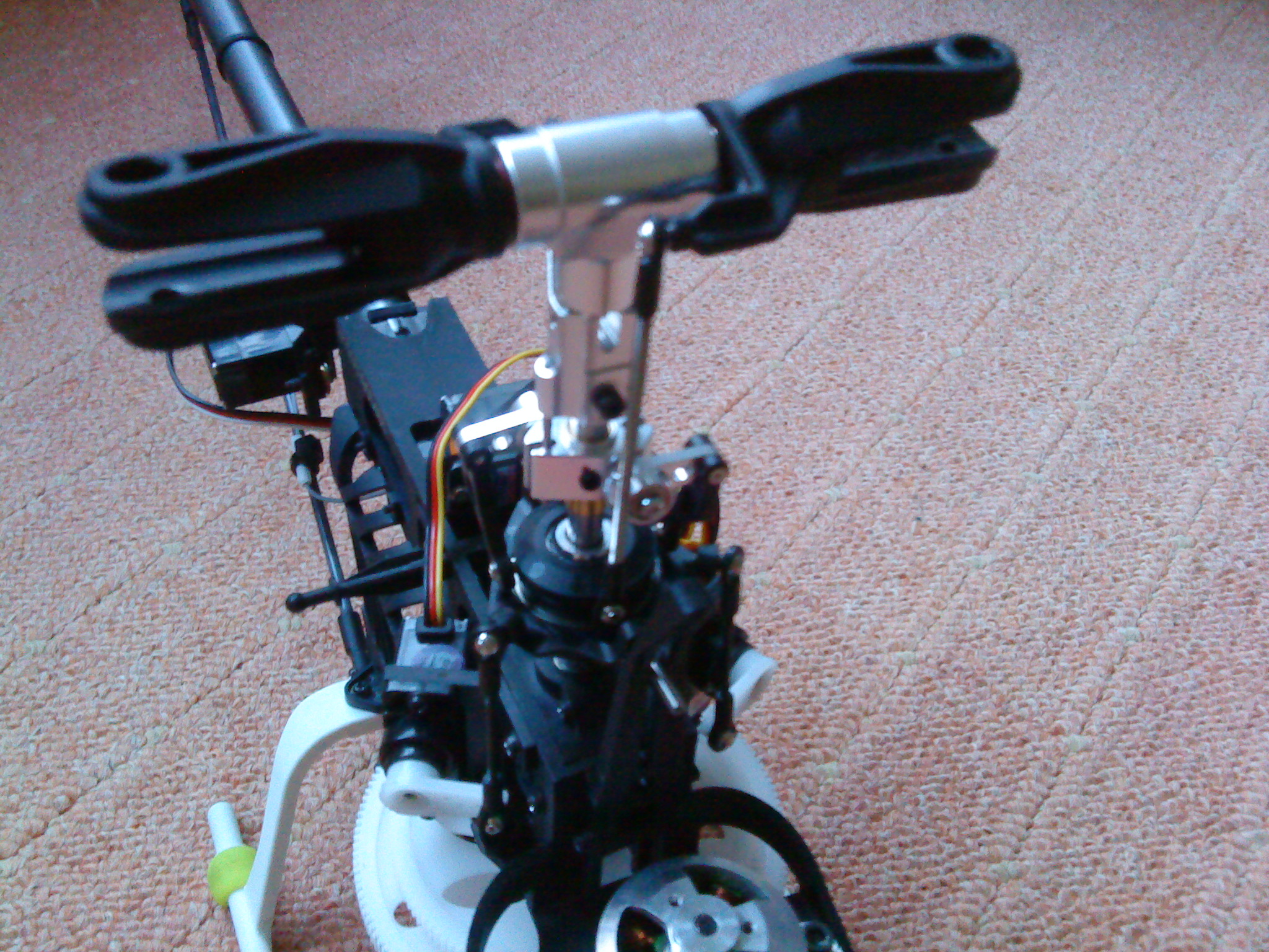

von Kalibah
Und so sieht das Ergebnis aus:
Und am MT :)
LG Sirius

von Tomcat
Hi Sirius,
ja so will ich das auch machen. Hab auch schon angezeichnet bzw. mit nem Körner markiert, damit mir der Bohrer nicht abhaut...
aber ohne Halterung für den Gewindebohrer kann ich kein Gewinde reinbringen.... :cry:

von Tomcat
Schraubstock hab ich, da ist dann der PK eingeklemmt, aber nen 3 mm Gewindebohrer kann ich schlecht in eine Bohrmaschine oder Schraubzwinge klemmen. Da hat man doch kein Gefühl drin.

Ich hatte den Gewindebohrer in meine Bohrmaschine gespannt und diese auf super Langsam gestellt. Genug Gefühl hatte ich dabei eigentlich auch.
Sonst kannst Du es vielleicht mit einer kleinen Ratsche oder soetwas versuchen. Die meisten Gewindebohrer haben hinten am Ende ja so ein Viereck.
LG Sirius
#29 Re: MT SE FBL MB...
Verfasst: 09.08.2010 12:58:59
von Tomcat
Ja meine Gewindebohrer haben ebenfalls am Ende ein Viereck, aber wie soll ich das inne Ratsche kriegen, so eine kleine Nuss hab ich nicht... :shock:

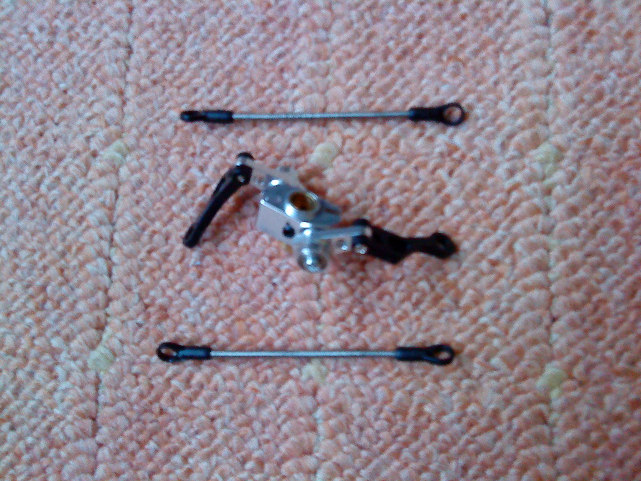

jdammeyer hat geschrieben:Was musstest Du umbauen, wenn ich mal kurz datwischen funken darf?
Du brauchst noch einige Teile vom T-Rex450 pro: Eine Blattlagerwelle (H45021A), Dämpfergummis (HS1291). Die sollen sehr weich sein, bei mir gehen die aber recht gut, Kugelbolzenset (1-H45048) für die Blatthalter da die beiliegenden nicht passen, außerdem Kugelgelenke (1-H45045). Die Pitchkompensatorarme habe ich umgebaut, damit das Verbindungsteil zur Taumelscheibe vom Mini Titan an die Arme des T-Rex passen. Beim Rex ist die "Gabelöffnung" sehr viel breiter, daher muss die untere breite Aufnahme zur Gabel abgeflext werden. Mit dem Dremel eine Arbeit von 2 Minuten. Ich hoffe auf dem Bild sieht man was ich meine. (Die Alufarbenen Bereiche der Hebel waren doppelt so breit)
