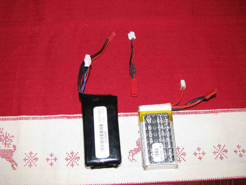

Danke,
ihr verwirrt mich nun noch mehr, wie so oft im Leben 2 Möglichkeiten 3 Meinungen
Hier nochmal der Stecker:
(und wow wie einfach das geht ein Bild einzufügen über die Galerie
Andreas

da an meinen Lipos BEC Buchse/Stecker schon angeschlossen war, habe ich den Anschluss vom originalen NiMh Akku abgeknipst und ein BEC Stecker/Buchse angelötet. Zum Laden ziehe ich nur die Verbindung der BEC Verbindung, der Buchse vom NiMh Akku bleibt immer in der Aurora. Habe irgendwo noch Bilder, wenn ich sie finde poste ich sie.
Nachtrag: habe die Bilder gefunden....
Viel Spass und Erfolg beim Um/Einbau, Grüsse Karsten
