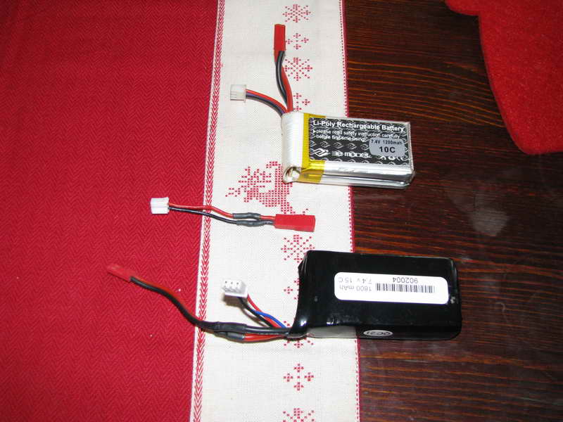

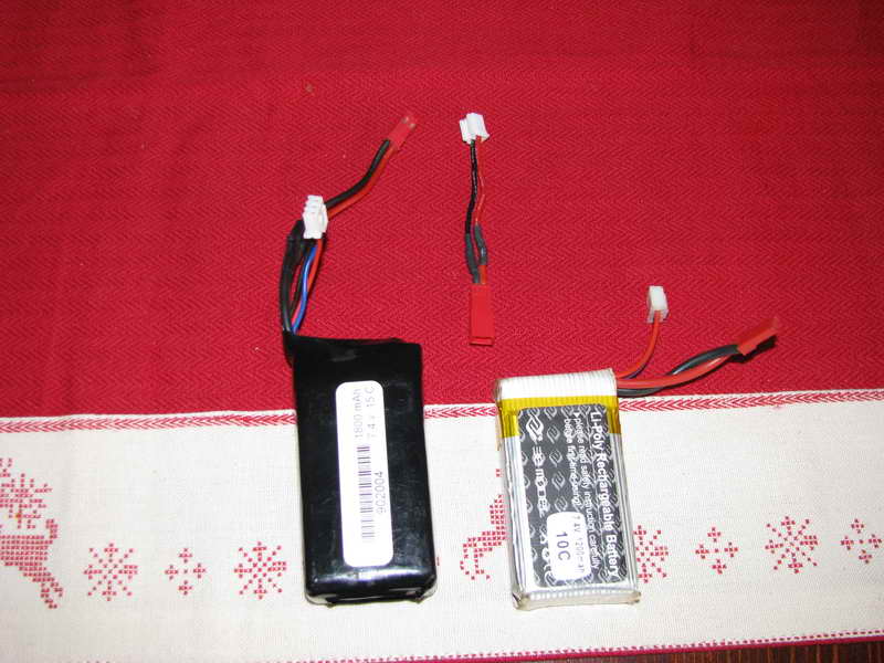

da an meinen Lipos BEC Buchse/Stecker schon angeschlossen war, habe ich den Anschluss vom originalen NiMh Akku abgeknipst und ein BEC Stecker/Buchse angelötet. Zum Laden ziehe ich nur die Verbindung der BEC Verbindung, der Buchse vom NiMh Akku bleibt immer in der Aurora. Habe irgendwo noch Bilder, wenn ich sie finde poste ich sie.
Nachtrag: habe die Bilder gefunden....
Viel Spass und Erfolg beim Um/Einbau, Grüsse Karsten
