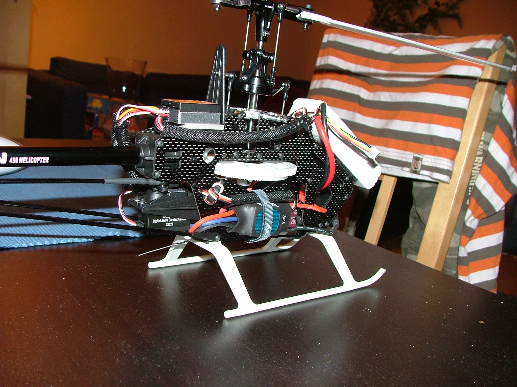

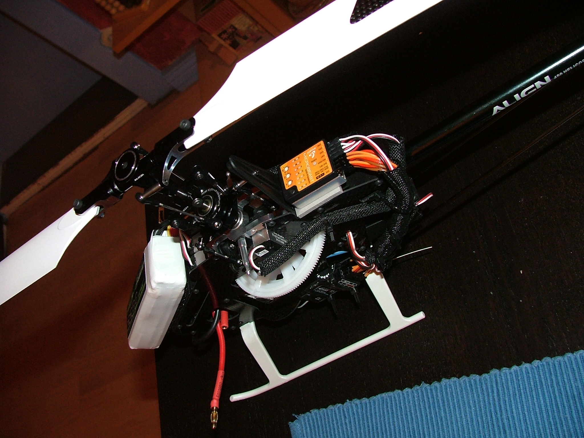

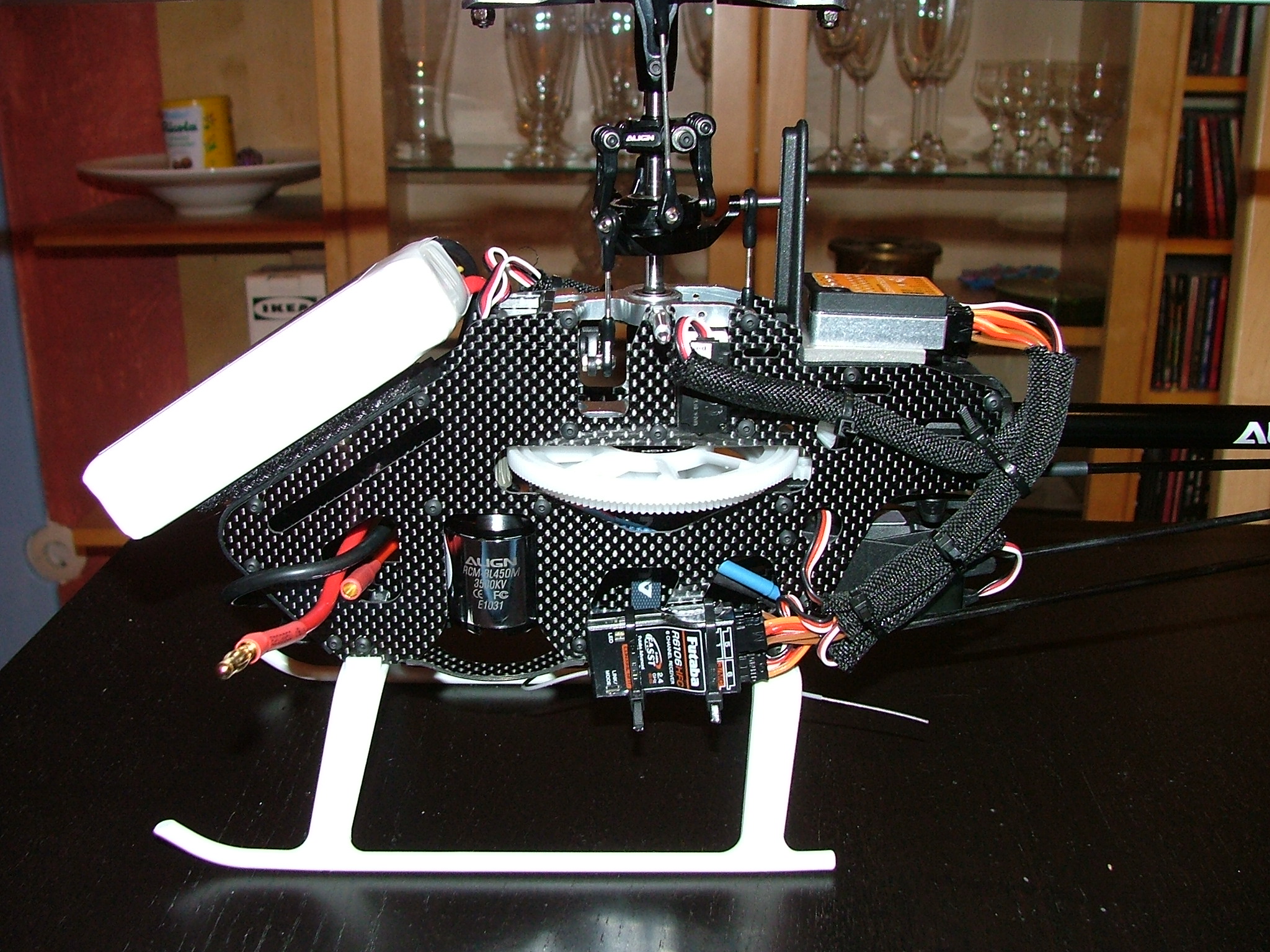

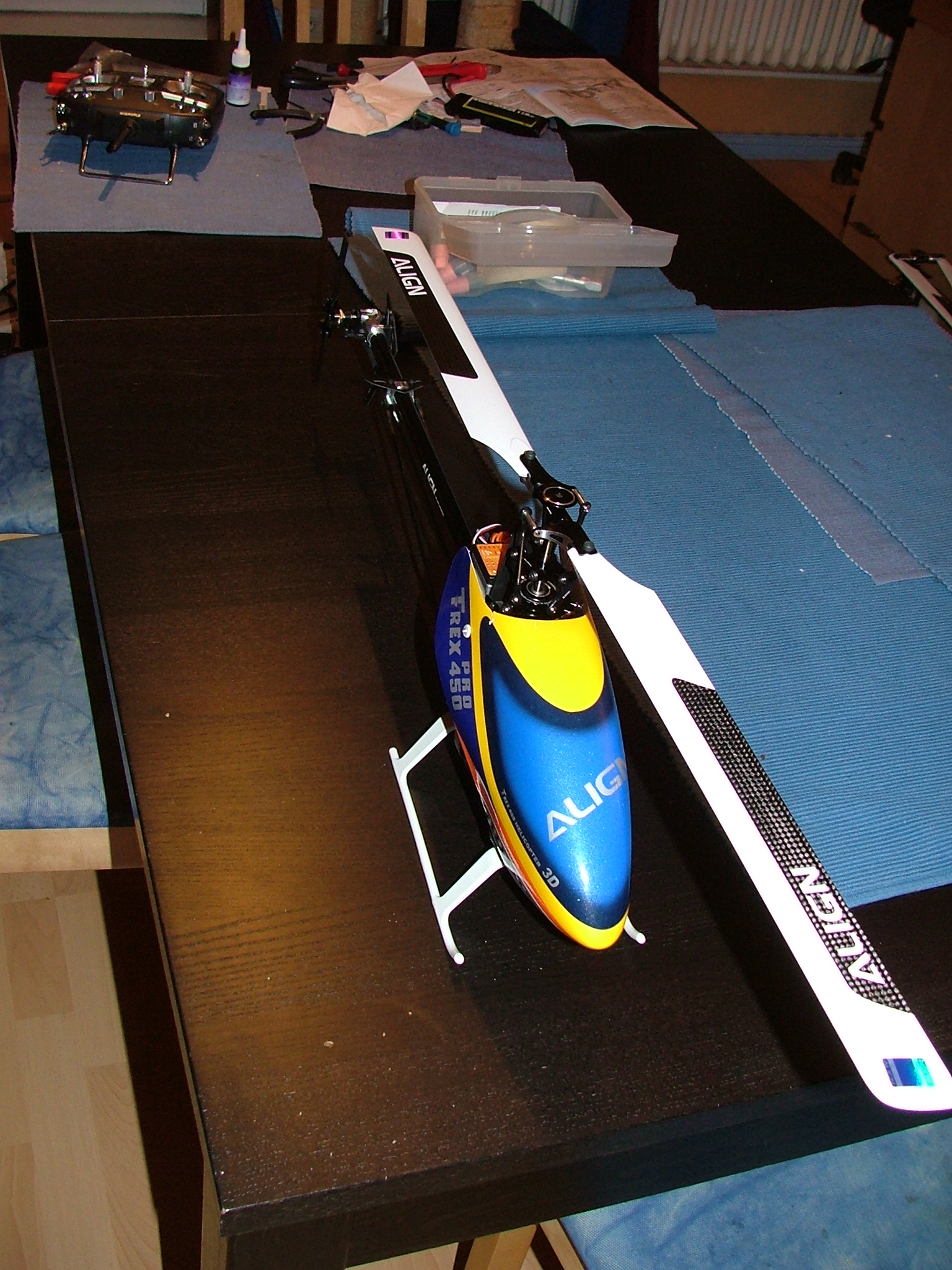

So, vielen Dank für Eure vielen Beiträge. Ich habe mir alles nochmal durch den Kopf gehen lassen und habe mich dann entschieden.
Es ist ein .....
Der Aufbau war schwierig, weil alles doch schon recht klein ist. Ausserdem, warum müssen die jetzt anfangen die Teile Vormontiert auszuliefern! *würg*
Es hat alles, bis auf die Bodenplatte, gepasst, die musste ich ein wenig nachpassen. Verbaut ist das Standard-Setup mit MicroBeast. Erstflug steht noch aus, aber erstmal alles einstellen.
Was mich einiges an Geduld gekostet hat (zum Glück gibt es Internet!!), war der Empfänger! Um den 6Kanal Empfänger mit der T8 zu paaren muss man nämlich den Sender umstellen, von Multi ---> zu 7CH unter Funktion. Ein weiteres Problem habe ich im Moment noch mit dem Regler, ich komm nämlich nicht ins SetUp. Aber morgen ist ja auch noch einTAg.

Glückwunsch, wirst es nicht bereuen, der Pro ist einfach eine geile Maschine
