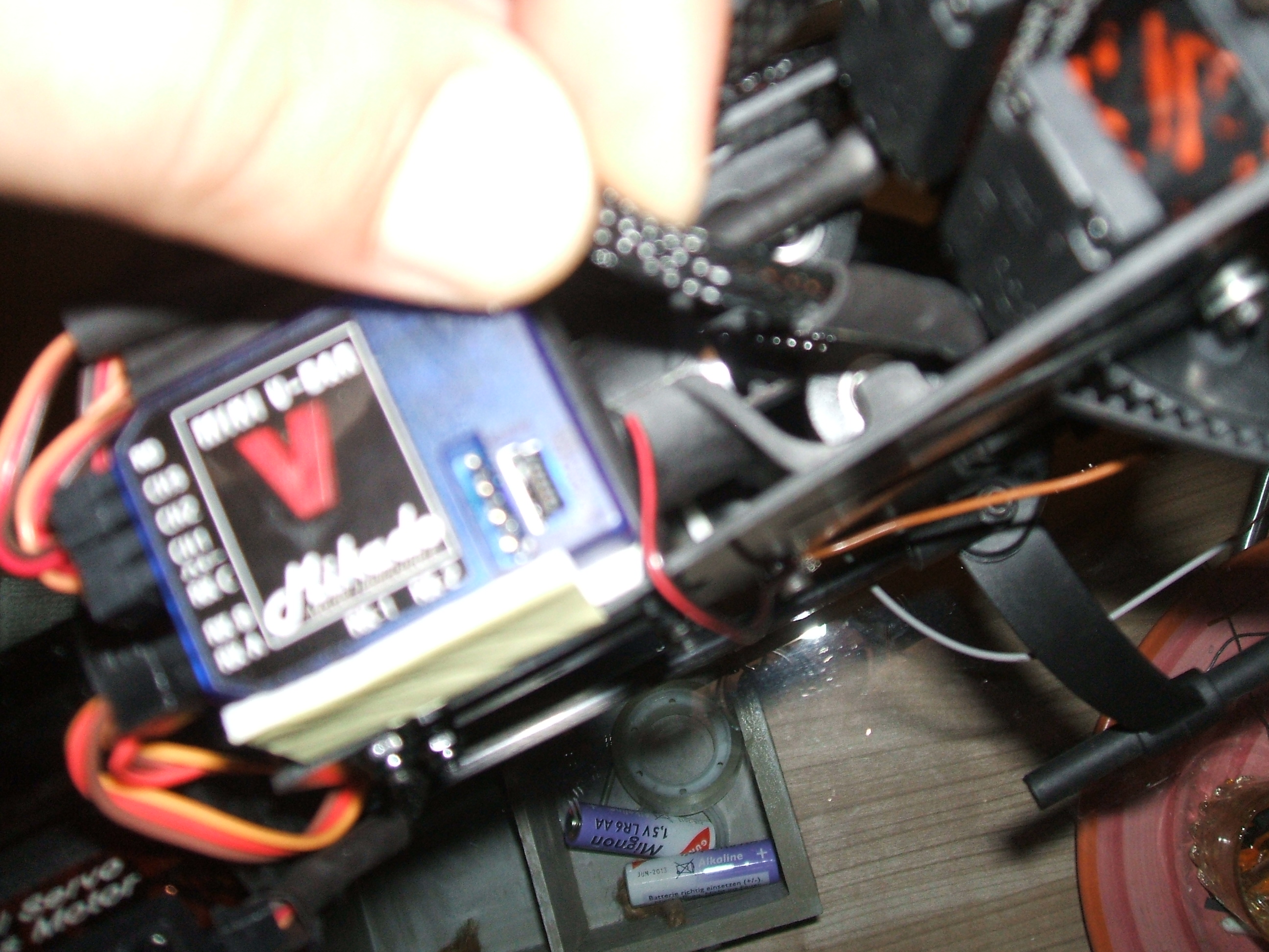

so hier mal fotos... den motor draht hab ich erst vorns dran gemacht....

Näher konntest du die kabel nicht am V-Stabi und am Spektrum Satellit vorbei ziehen
Verlege die Kabel so, dass der Abstand zur restlichen Elektronik so groß wie möglich ist!
Die Frage ist auch ob der Übergang von der Heckaufnahme zum Chassis passt.
Ich würde den Draht zwischen Heckrohr (Oberfläche abschleifen) und Heckaufnahme klemmen und nicht wie es auf den Bildern aussieht zwischen Chassis und Heckaufnhame!
#18 Re: statische auflladung trotz statik mod u leitetnde heckaufn.
du kannst den draht auch unter ne heckservohalterung klemmen. hero virher anschleifen!
den zweiten draht kannste dir eigentlich sparen, CFK leitet!
hast du inzwischen mal durchgemessen???

also im flug ist es.. also das zucken und der fehler im v stabi servo kanal falschen signal... wenn ich den heli aufm tisch hab ist der fehler nicht... müsten die entladungen auch auf dem tisch sein ? oder ist der heli dann zu gut geerdet `?

Ich vermute jetzt mal ganz frech, dass die Zucker gar nicht an Entladungen liegen, sondern es an ganz anderen Gründen liegt. Vielleicht passen die VStabi Settings nicht, oder es sind mechanische Gründe, oder ...
Zuverlässige Fehlersuche hört erst auf, wenn ein beseitigter Fehler nach rückgängig machen der Änderungen, auch wieder auftritt. Also lieber sorgfältig suchen und auch mehrere mögliche Fehlerursachen einbeziehen. Ich bin beispielsweise fast ein Jahr ganz ohne Erdung und auch noch mit 35MHz geflogen. Störungen und Zucker sind nie aufgetreten. Die Erdung habe ich nur zur Beruhigung des eigenen Gewissens angebracht.

ich hatte mal die zentraleinheit an genau der stelle, wo du das V5 montiert hast.
da hatte ich auch zuckungen. am heck und auf der TS. hab dann umgemodelt und weg war´s. (heroerdung war in beiden fällen vorhanden)
hab vor kurzem auf das mini V5 umgebaut und hab´s an der gleichen stelle wie du und zum glück keine probs.
versuch doch mal irgendwíe n kabel von der heckwelle ans hero zu bringen.

Vibrationen äußern sich selten in Zuckern, sondern in driften in irgendeine Richtung. Wenn Zucker sporadisch auftreten, dann meist durch ungünstig verlegte Kabel und darüber eingeleitete Vibrationen, unpassende Reglersettings, oder Entladungen direkt in die Elektronik. Sollte es an Vibrationen liegen, dann würde ich mal die Drehzahl variieren. Tritt dann eine Veränderung auf, so hast Du wahrscheinlich die Ursache gefunden. Andernfalls musst Du in den anderen Richtungen weiter suchen. Allgemein gesehen finde ich Deine Kabelverlegung schon etwas abenteuerlich. Das Mini VStabi mag es beispielsweise nicht, wenn ein dicker Kabelklumpen ans Gehäuse geführt wird. Besser ist es die Kabel einzeln und in einem sanften Bogen zur Box zu verlegen. Ich würde Dir empfehlen das VStabi mit den Anschlüssen nach vorn einzubauen. Der Empfänger kommt dann unter das Hauptzahnrad oder von innen an die schräge Rückwand. Dann kannst Du die Kabel innerhalb des Chassis nach unten führen.
