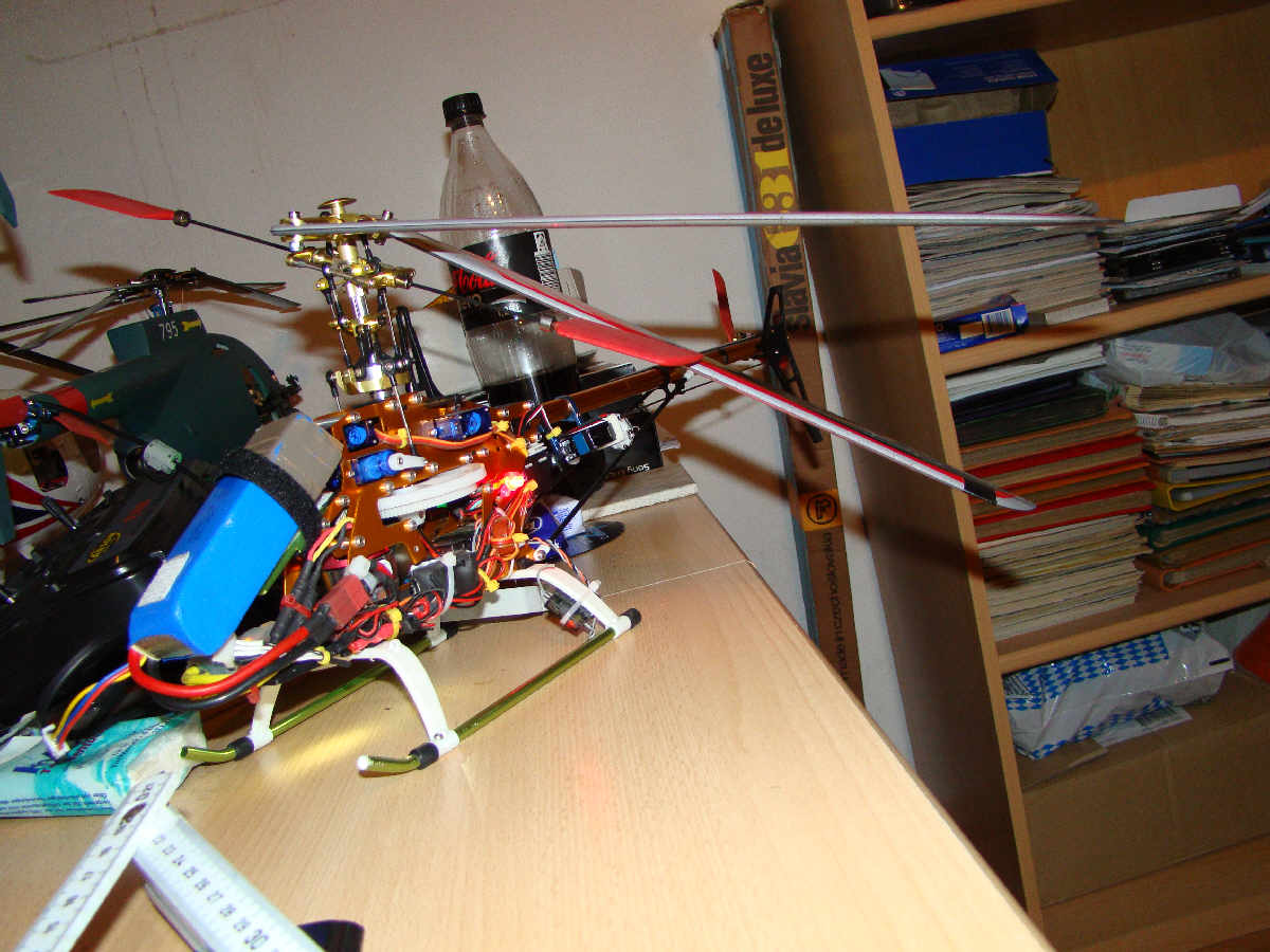

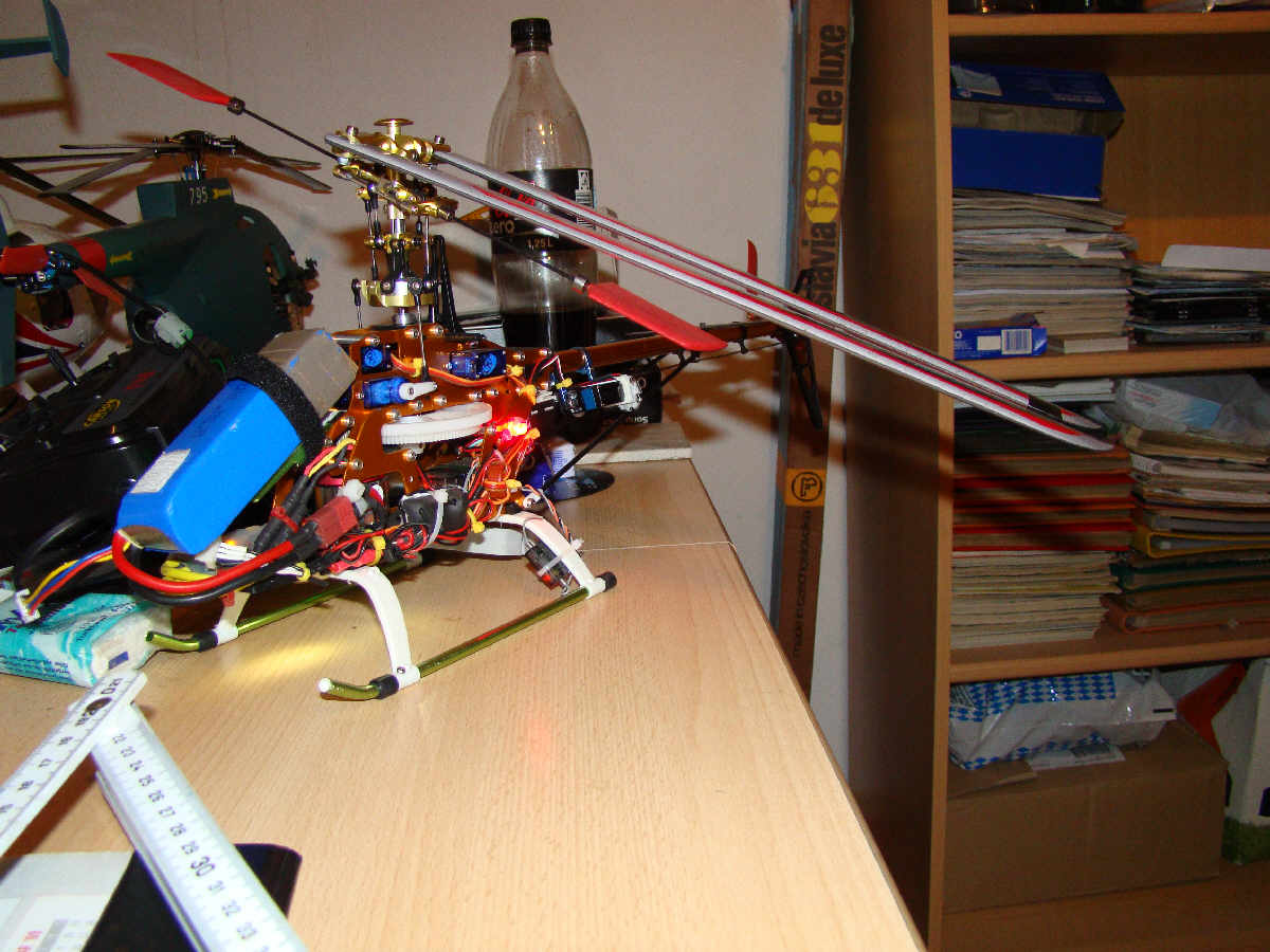

Dann bist Du mit der 0° zu weit oben!
Du kannst entweder die TS insgesamt weiter heben (je nachdem wo die nun steht) oder die Anlenkungen zwischen TS und Blatthalter beidseitig gleich verstellen, so dass Du bei Knüppelmitte 0° hast.
Auf den Bildern siehst Du in etwa wie meine TS steht, als grobe Orientierung
Beim Pitchmessen gegen die Paddelebene messen, und das Rotorblatt 90° zur Paddelstange ausrichten!
Sepp
Edit: Der Pitchrechner bei flybarless.de ist offline, ansonsten zwischen Zentralstück und wo der Abstand gemessen wurde, wegen Winkelberechnung.
ca. -10° Negativ Pitch
0° Pitch (etwas unter Knüppelmitte)
ca. 12° positiv Pitch
