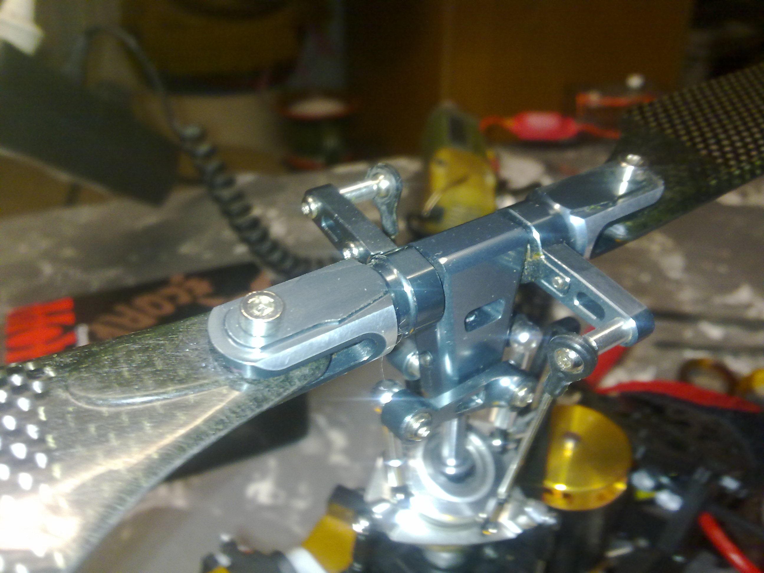

mach mal bitte nen Bild vom gesamten Rotorkopf, das würde mich nämlich grade echt interessieren, wie die Geometrie ist. So riesige Ausschläge sind schon heftig. Am MT musste ich bei den identischen Servos mindestns ein Loch im Servohorn weiter rein, sogar beim Sonix-Kopf.

schöli hat geschrieben:mach mal bitte nen Bild vom gesamten Rotorkopf, das würde mich nämlich grade echt interessieren, wie die Geometrie ist. So riesige Ausschläge sind schon heftig. Am MT musste ich bei den identischen Servos mindestns ein Loch im Servohorn weiter rein, sogar beim Sonix-Kopf.
Bitte schön...Zyklischen Pitch hab ich auch gemessen, irgendwas zwischen 10 Grad Pitch +/-0,5 auf Roll und Nick (Hab die Bevelbox nur provisorisch genullt) Sieht an den Blattgriffen harmlos aus, aber an den Blättern sieht mans deutlich.

Hmm, 10° is net wenig, aber sollte auch net viel zu viel sein... Ich seh das richtig, dass die TS-Mitnehmerarme fix sind? Die schauen nämlich recht lang aus. Wenn die kürzer wären, könntest die TS n bissl höher setzen.
