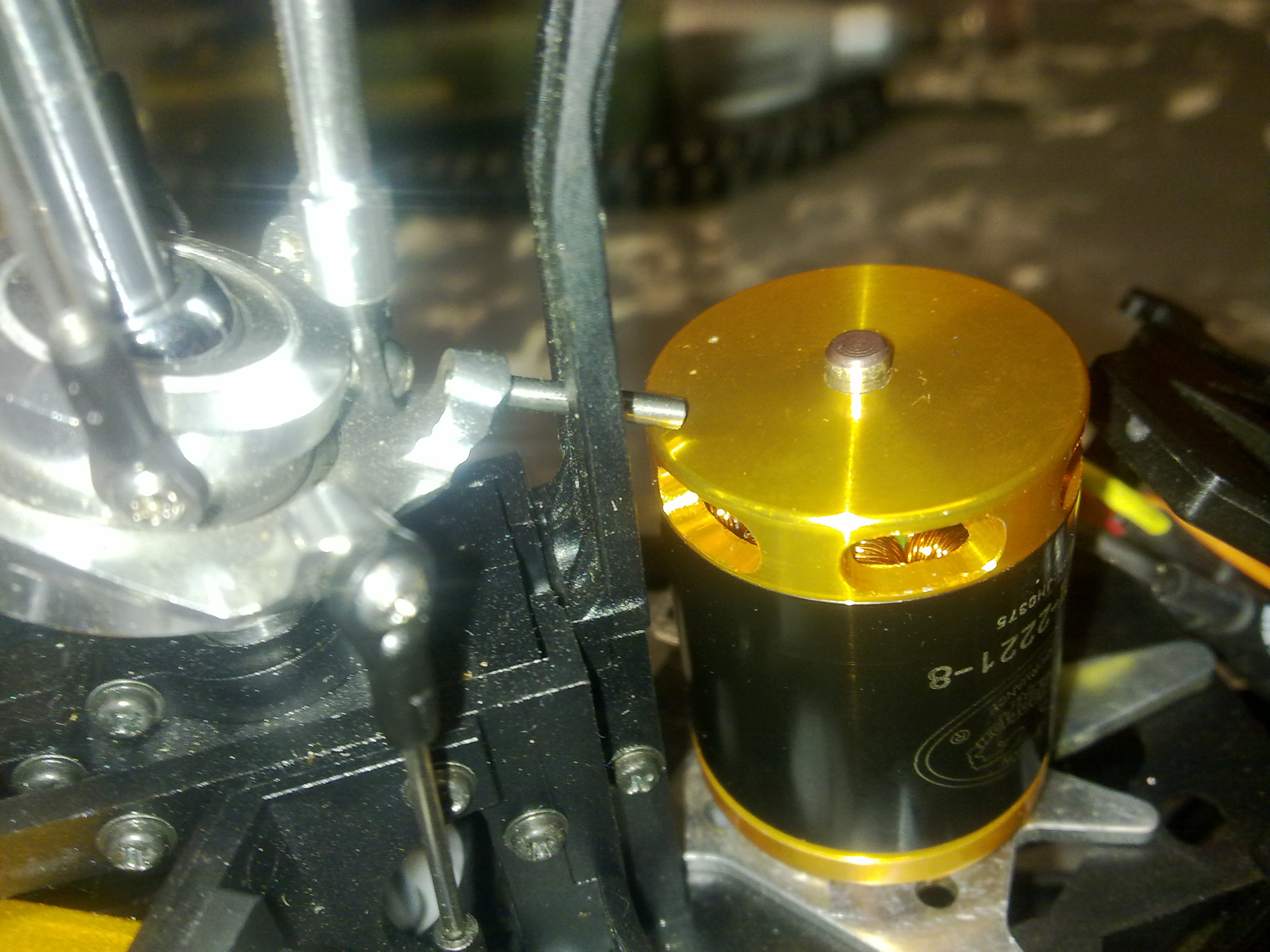

Hi Leute,
wollte gestern meinen Beast-MT mit einem YGE-40 und einem Scorpion 2221-8 richtig fett pimpen :mrgreen: und als alles zusammen war hab ich gemerkt dass bei vollem negativem Pitch und Nick nach vorne der TS-Führungsstift oben auf dem Motor aufschlägt/schleift, und das nicht zu knapp :cry:
So ein Mist....Jetzt bleibt mir wohl nur, den Motor in den Copter X zu stecken oder ihn zu verkaufen. Oder so so ein großes Ritzel drauf, dass der Motor weiter weg kommt. :shock:
Hab mich scheinbar wieder mal schlecht informiert. :oops:
Muss ich halt wieder auf OE-Antrieb umbauen. Regler lass ich drin.
Schade! :cry:

So Jungs, ich glaube ich kann Entwarnung geben! :oops:
War wieder mal sehr blöd gestern abend! :oops: :oops: :oops: :oops: :oops: :oops:
Da ich im Schwebedrehzahlmodus nie fliege (Habe 3 Drehzahlen geproggt) hatte ich dort noch ne Pitchkurve von -100 bis +100 also 0-50-100 eingestellt.... :shock: Das gab dann natürlich atemberaubende Pitchwinkel....
Jetzt hab ich minus 11 Grad maximal und der Stift berühr nur noch ganz leicht den Motor....Also hab ich im Beast unter Punkt L den Nickwert/weg etwas verringert und dann dem Stift unten noch eine 45 Grad Anschrägung verpasst......Jetzt hab ich so 0,8mm Luft drunter.....Mehr kostbaren Nickweg gibts net!
Puh Hauptsache der Motor passt doch.....
Jemand zufällig Regler-Prog.Daten für diese Kombi?
Und erstmal vielen Dank an die, die sich wegen meiner Blödheit umsonst Gedanken machen mussten.... :mrgreen:
War gestern etwas spät für so hochkomplexe Sachen!!!! :twisted:

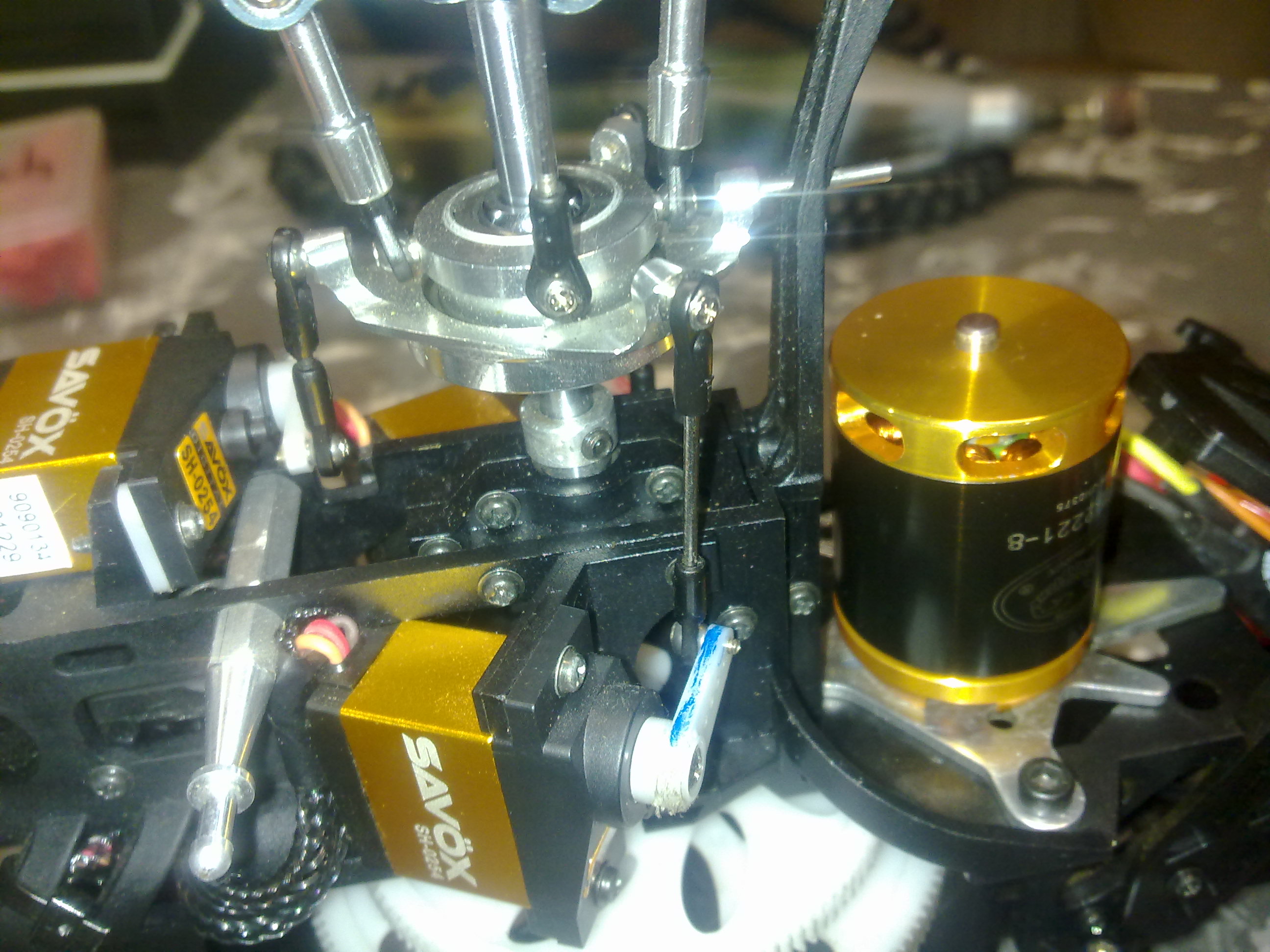

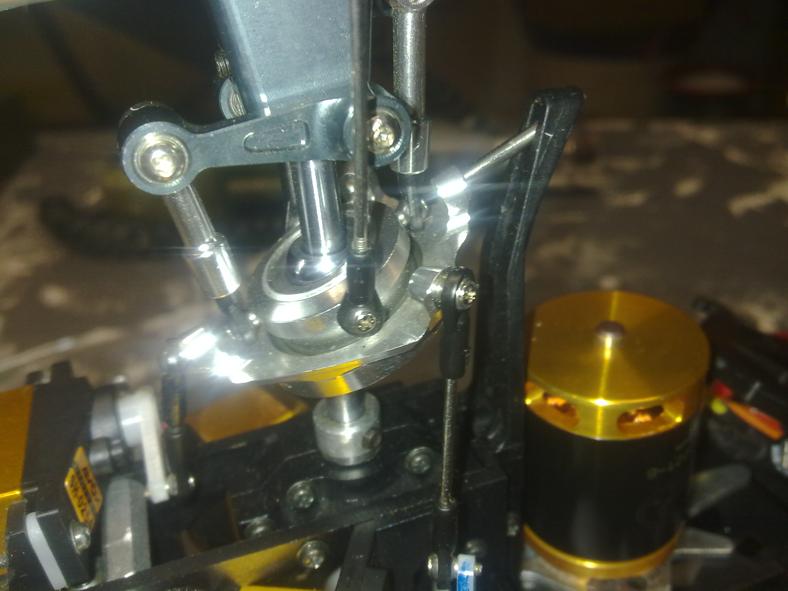

Evo2racer
Beiträge: 5082
#10 Re: Scorpion 2221-8 passt DOCH auf Mini Titan !
Beitrag von Evo2racer »
Maik262 hat geschrieben:Mach mal Foto davon
TS Knüppelmitte
TS Knüppelmitte
Max Nick rückwärts
Max Nick rückwärts
Max Nick vor Korrektur
Exxtreme
Beiträge: 881
Registriert: 14.10.2007 12:07:21
#11 Re: Scorpion 2221-8 passt DOCH auf Mini Titan !
Beitrag von Exxtreme »
Hallo du könntest ihn noch schräg anschleifen dann gewinnst du noch 1-2 mm
mfg Richard

schöli
Beiträge: 2825
Wohnort: Kirchberg
#12 Re: Scorpion 2221-8 passt DOCH auf Mini Titan !
Beitrag von schöli »
Wow, das sind echt ganz ordentlich Ausschläge für FBL... kommt mir ein bisschen viel vor

Evo2racer
Beiträge: 5082
#13 Re: Scorpion 2221-8 passt DOCH auf Mini Titan !
Hi Richard, das habe ich auch gemacht, aber erst nach dem Bild...
Evo2racer hat geschrieben: hab ich im Beast unter Punkt L den Nickwert/weg etwas verringert und dann dem Stift unten noch eine 45 Grad Anschrägung verpasst......Jetzt hab ich so 0,8mm Luft drunter.....
echo.zulu
Beiträge: 12219
Wohnort: 31234 Wipshausen
#14 Re: Scorpion 2221-8 passt DOCH auf Mini Titan !
Beitrag von echo.zulu »
Moin Steffen.
Was ich nicht ganz verstehe ist die Größe Deiner Ausschläge. Bei FBL brauchst Du doch eigentlich gar nicht so viel.
#15 Re: Scorpion 2221-8 passt DOCH auf Mini Titan !
Du Nasskapp, das hat mit Pitch nix zu tun, du bist bei zyklischen Auschlägen - und die sind zu hoch. Was fliegste denn damit ? Viereckige Kreise auf der Stelle ?
Du weißt wie mein MT mit VStabi geht, und ich brauchnichtmehr wie max. 7-8 ° zyklisch, das auf dem Bild ist aber doch erheblich mehr, haste das mal gemessen ?
Rotorbätter in Flugrichtugn ausrichten, den Rest wie beim messen des kollektiven Anteils.
