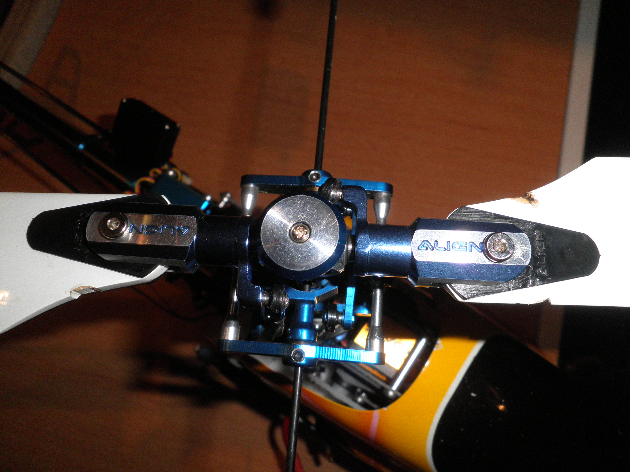

#18 Re: Wie Carbonrohr über Anlenkstange?
Hi Egbert,
kiek mal ich hab hier ein Foto

#19 Re: Wie Carbonrohr über Anlenkstange?
Hallo Thomas.
Nunja, die Blätter werden nicht unbedingt sofort wegfliegen, aber trotzdem solltest Du sie bald tauschen. Durch die Beschädigungen ergibt sich eine Kerbwirkung, die die Blätter schwächt. FBL mit dem 450er? Meiner fliegt noch mit Paddeln. Auf meinem hab ich die Blattschmied Extreme drauf und bin damit sehr zufrieden, aber ich denke für FBL haben die zu viel Vorlauf. Ich würde mal über Radix, Edge oder die neuen Blattschmied Blackline FBL nachdenken. Sind alles keine Schnäppchen, aber fliegen auch wesentlich besser als die Holzlatten.

#20 Re: Wie Carbonrohr über Anlenkstange?
ich hab schon bei Freakw. nachgeschaut, das sollte ich wirklich noch tun.Auf dem 500er hab ich Maniac.Aber die 325er Maniac sind häßlich.
Morgen werde ich erst mal Delay runterdrehen, jetzt steht es auf null.Wenn das auch nicht hilft hole ich mir ein richtiges Servo.Ich brauch doch den 450er zum üben denn mit dem 500er hab ich die Hosen voll.

#21 Re: Wie Carbonrohr über Anlenkstange?
Maniac würde ich auch nicht nehmen. Ich hab die mal ne Zeit lang auf dem 450er gehabt. Wendigkeit und Flugeigenschaften waren ok, aber der Stromverbrauch höher als bei den Blattschmied. Außerdem haben die Maniac viel zu viel Vorlauf für FBL.
