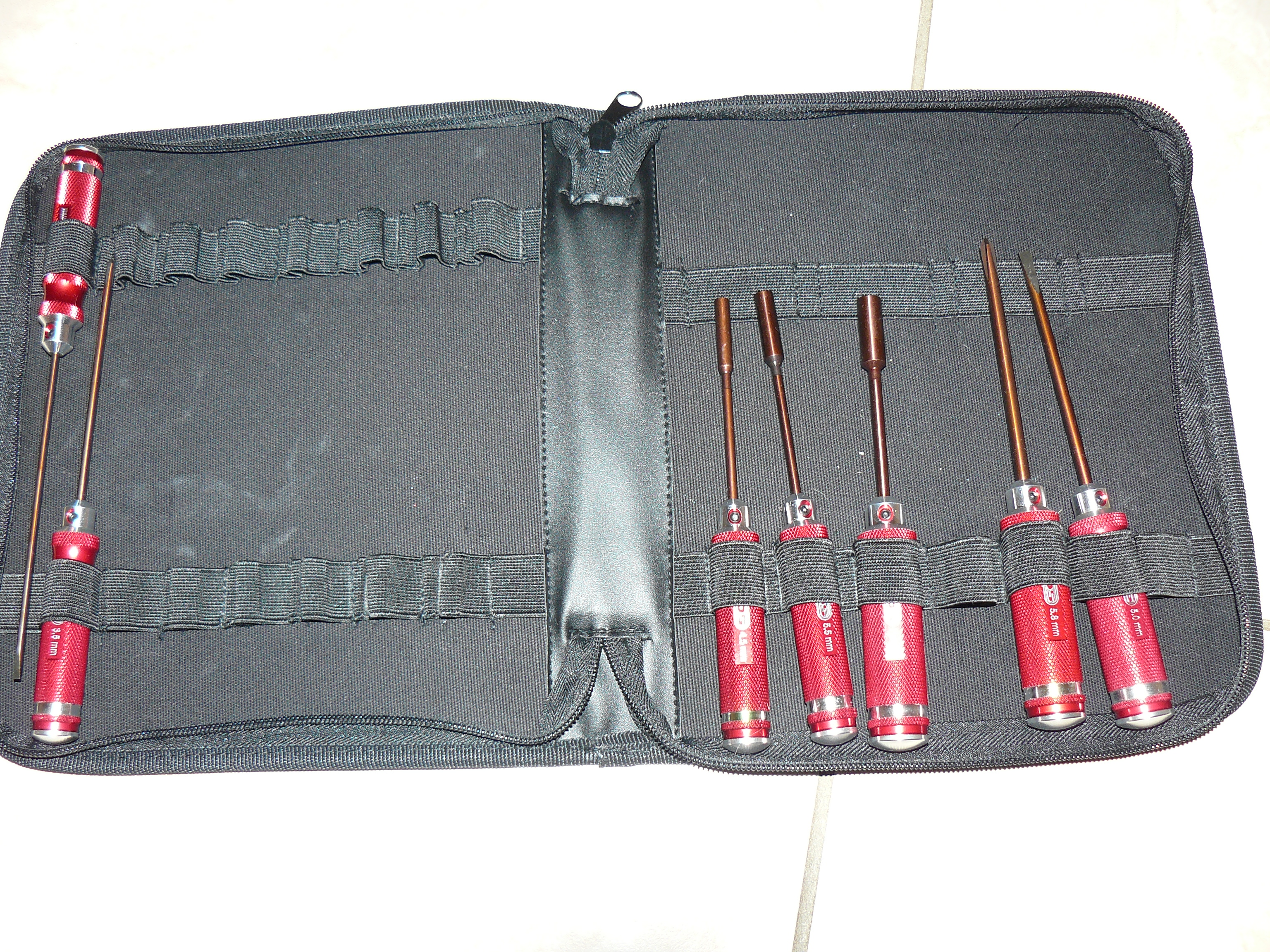

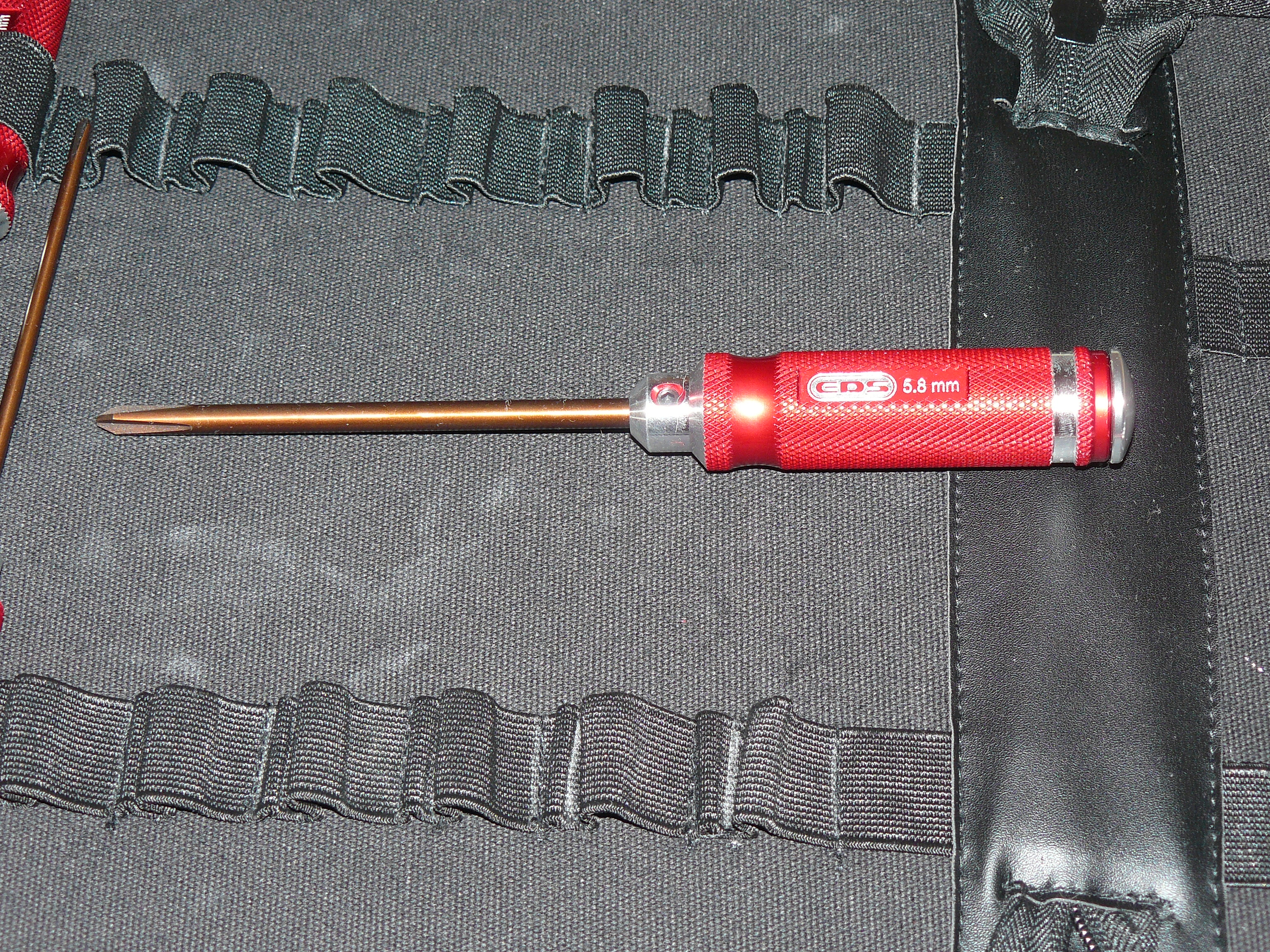

Da ich hier inzwischen ein großes Sammelsorium mit abgegnubbelten Werkzeug habe, welches mich immer wieder nervt (aktuell wieder eine Schraube zermurkst! :evil: ), habe ich mir testweise mal ein paar Sachen von EDS gekauft.
Optisch und Aufmachung wie Hudys, aber wesentlich günstiger.
Die Quali scheint sehr gut zu sein, aber um das besser beurteilen zu können, muss ich damit erstmal ein bisschen mehr schrauben.
Das Werkzeug macht einen sehr hochertigen Eindruck. :D
Wenn sich das praktisch bestätigt, werde ich mir immer wieder mal was dazu kaufen.
Ach ja, gekauft habe ich natürlich in Hongkong zum wesentlich besseren Kurs als hier in D! :) )

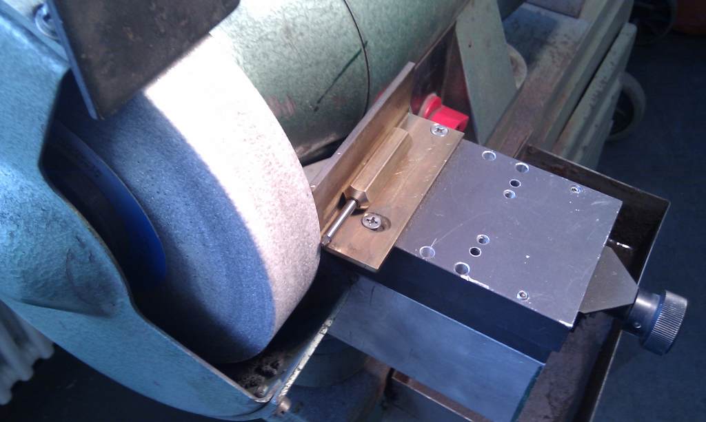

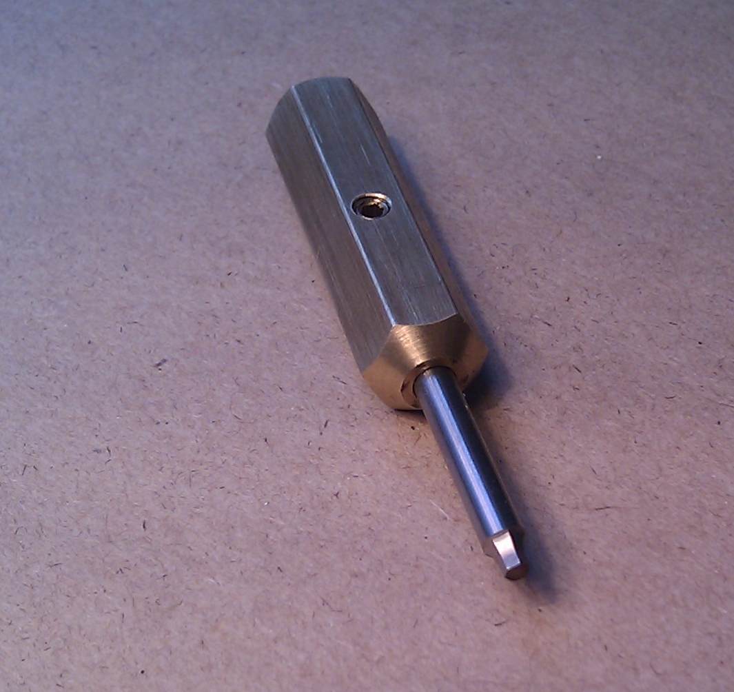

ralfiboy hat geschrieben:die sind gefräst und nicht ge-was-auch-immer - ist ne vollkommen andere Qualität.
Wenn dann geschliffen ;)
Ich nutze überwiegend meien selbstgeschliffenen aus HSS, die haben noch 1-2 hundertstel Übermaß, damit bekommt man auch vernudelte Schrauben noch prima raus :clown:

Basti 205 hat geschrieben:
aaaaalso, ich hätt gedacht, die Wiha (wie auch fast alle anderen, nicht spitzenmäßigen) sind NICHT spanend bearbeitet, also erstmal geschmiedet und dann gehärtet, muß aber gestehen, daß ich da nicht wirklich sicher bin :roll: sachma Basti, schleifst Du die selber freihand mitter Flex *undschnellwech*
­lieben Gruß, Ralf
Basti 205
Beiträge: 6353
#30 Re: Vernünftiges Werkzeug
Beitrag von Basti 205 »
ralfiboy hat geschrieben:sachma Basti, schleifst Du die selber freihand mitter Flex *undschnellwech*
naja, fast :)
Hab mir einfach nur einen verstellbaren Tisch mit Führungswinkel an den Schleifbock geschraubt und den HSS Rohling in ein 6Kant gespannt. Den 6Kant bewegt man dann von Hand am Fürungswinkel langsam an die Schleifscheibe. Wenn man alle 6 Seiten durch hat kann man messen und ggf. am Verstelltisch zu stellen.
Auch wenn die Konstruktion nicht so aussieht bekommt man erstaunlich genaue 6Kante hin.
