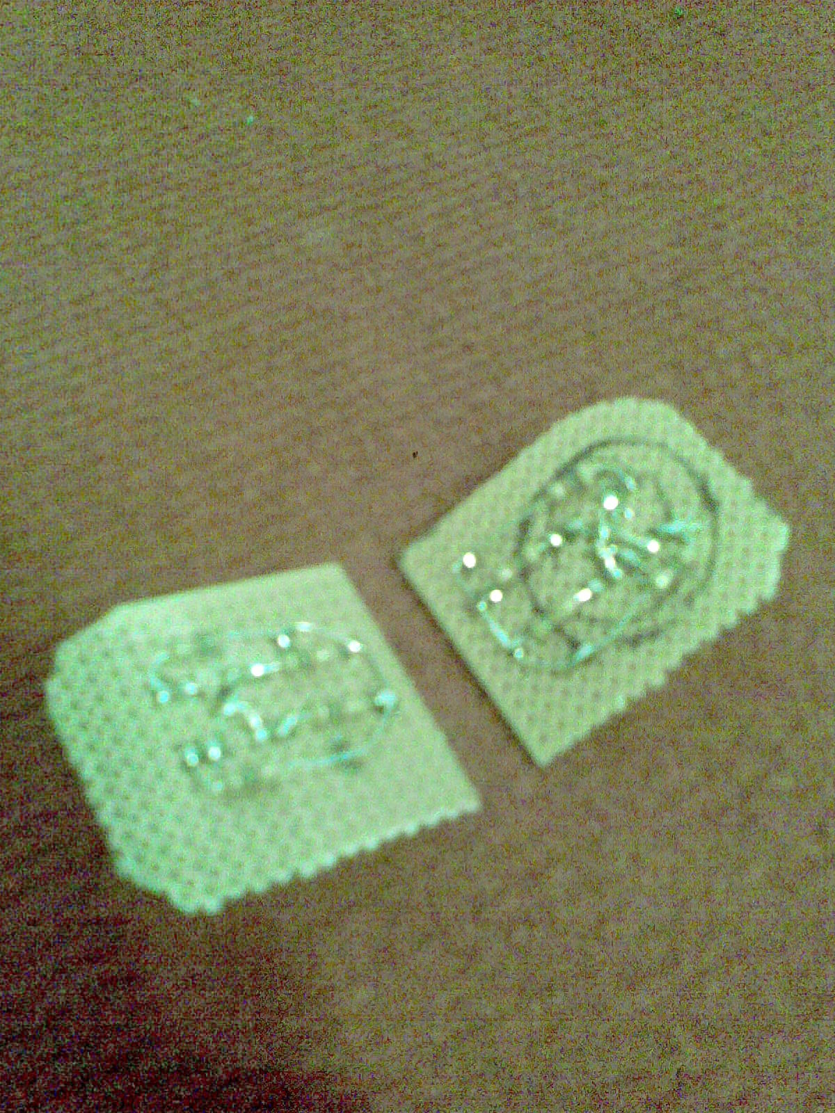

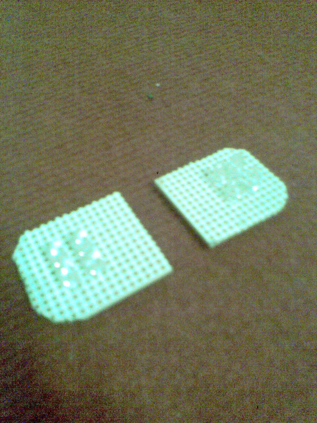

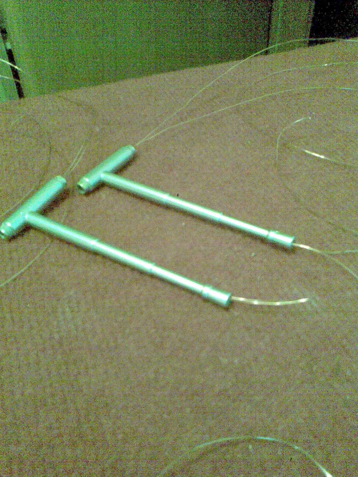

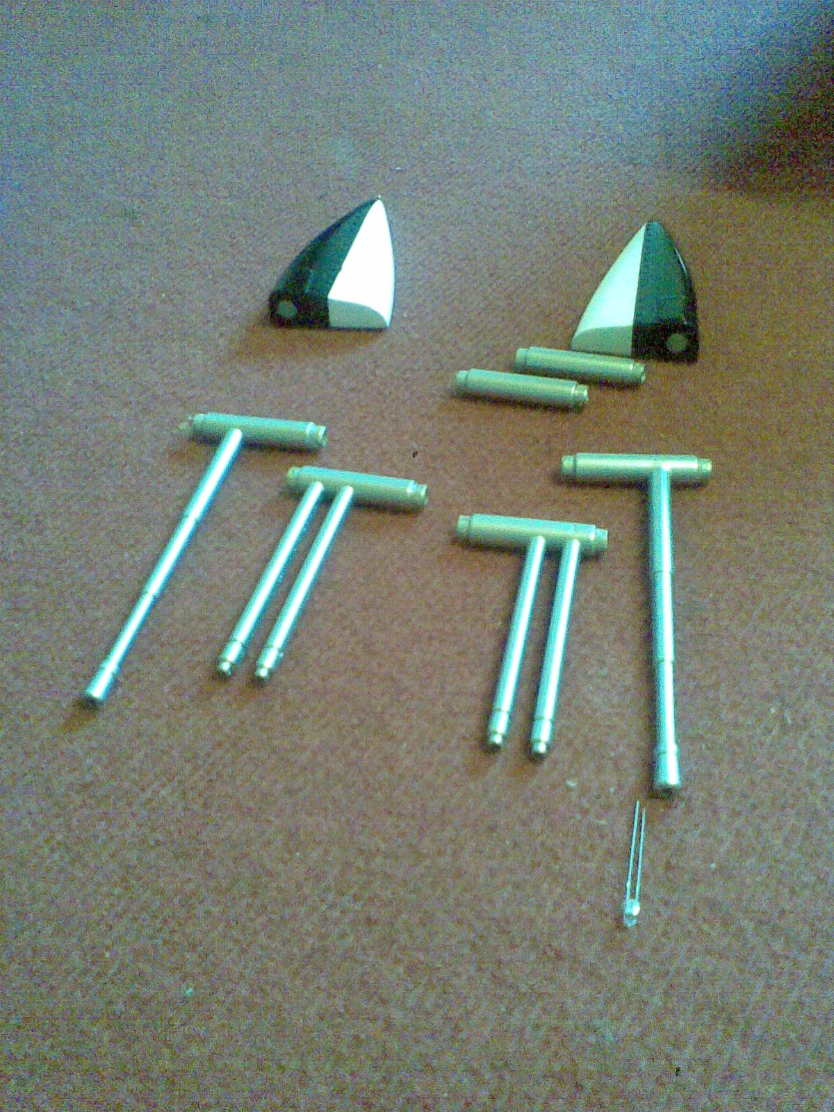

#24 Re: Ultimatives Beleuchtungsmodul für einen Airwolf
HI Leute
habe den Wolf gestern mal zerlegt bzw. die Mechanik usw. aus dem Rumpf gebaut, damit man besser arbeiten kann.
Hab mir gleich mal die MGs vorgenommen. Diese waren zum Glück innen schon hohl, sodass ich nur noch den vorderen Bereich aufbohren musste, damit man
schön eine 3mm LED versenken kann.
Anschließend wurden Kupferlackdrähte durchgezogen.
Die LEDs sind bestellt. 3mm orange superhell.
Desweiteren habe ich mit den Nachbrennern angefangen. Dort verwende ich pro Düse 4x 5mm LED superhell in orange.
Damit man die LEDs aber nicht sieht, kommt in die Düse noch ein diffuses kleines rundes Plättchen, welches genau saugend hinein passt.
Da muss ich mir allerdings noch was passendes suchen. Dann wird auch die Beleuchtung bzw. Ausleuchtung gleichmäsiger.
Nachdem der Rex nun schon zerlegt ist, habe ich mich doch gleich für ein Microbeast entschieden.
Werde es mir diese Woche noch schnell in München bei Freakware abholen. inkl. dem FBL-Kopf in schwarz für den T-Rex 600
http://www.freakware.de/shop/artikeldet ... l=10356083
Brauche ich da eigentlich sonst noch was, oder ist da alles dabei, was für den Umbau benötigt wird?
Anbei noch paar Bilder, allerdings in scheiss Qualität, da ich sie nur schnell mit dem Handy gemacht habe.
Manuel
Manuel
