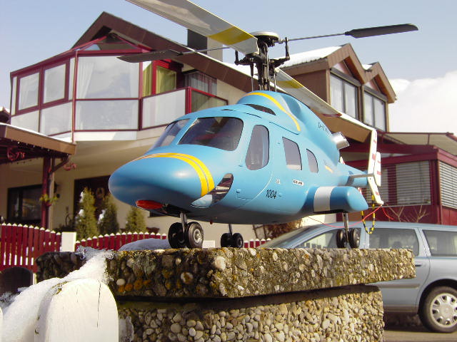

mein Großonkel hatte mal ne Bell von HF-Modelle.
Er hat das Fahrwerk meiner Meinung nach optisch echt super hinbekommen.
Hier ein Bild:

Hi piccolomomo,
das Fahrwerk hat aber nur ein Rad pro Fahrwerksbein. Die Radgabel soll beim Landen nach hinten einfedern. Schön wäre es, wenn das Bugfahrwerk schwenk-, lenkbar ausgeführt werden könnte.
Gruß Reiner

Beitrag von GerdSt »
Stimmt, ist zwar ein nettes Fahrwerk, aber letztendlich sowenig Scale wie das serienmäßige aus Draht.
Aber bei der Bell tut man sich generell schwer mit einem Scalefahrwerk. Das gilt auch für die größeren Exemplare von Graupner oder Vario. Deren Spielzeugfahrwerke aus Plastik sehen vielleicht ein bisschen mehr nach scale aus, sind es aber auch nicht.
