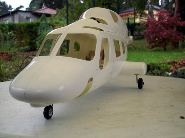

Sie ist so gut wie fertisch!!! :lol:
Noch die Mechanik rein und los geht´s
ne ne so schnell nicht, dafür sind meine flugkünste noch nicht gut genug :oops:
100_1748 Kopie1.JPG (101.55 KiB) 1396 mal betrachtet

Booooh schaut echt gut aus!!!! Wie nen großer!!!!!! Sauber, SAUBER.
Hubschraubär
Beiträge: 70
Registriert: 13.03.2006 21:06:09
Wohnort: Wiesbaden
Beitrag von Hubschraubär »
Hallo Manfred,
der Rumpf ist echt super gelungen. Der sieht phantastisch aus.
Von sowas träum ich auch noch. Was wiegt der Rumpft denn jetzt komplett fertig?
Hast du auch noch Beleuchtung (Blitzer,Scheinwerfer, etc.) vorgesehen?

Der Rumpf wie jetzt ist, ohne Mechanik 550 Gramm, Akku so 600 g und Mechanik auch so um die 600 genau weiß ich das erst wenn das Teil eingebaut ist. Muß die Fenster noch mal neu machen bin leider mit den Kleberfingern :cry: raufgekommen, würde auch so gehen aber nun habe ich so einen Aufwand getrieben nu müssen die auch perfekt sein. Sushi muß mir noch bei einem Aufkleber helfen, übrigens sind die Sachen, die er gemacht hat super, wenn ihr was braucht in der Richtung, er ist der Mann dafür http://www.rchelifan.org/viewtopic.php? ... highlight=
Beleuchtung und wowas kommt auch noch rein mit der Zeit

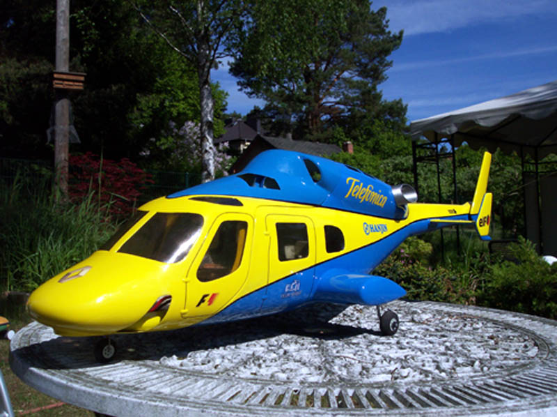

Bin jetzt dabei die Scheiben neu einzukleben, der erste versuch ging total in die Hose. :cry:
Hat jemand einen Tipp wie man das am besten hinbekommt OHNE Klebe-Fingerspuren auf der Scheibe und welcher Kleber am geeignetsten ist.
