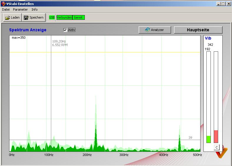

Ups...wollte euch doch mal meine Vibs zeigen...kann mir dazu Jemand was sagen?
mfg Basti

#24 Re: Servozittern!
Beitrag von echo.zulu »
Hi Basti.
Ich hab ja kein v5 und kann da nicht aus eigener Erfahrung sprechen. Aber ich denke, dass das Vibrationsniveau relativ gering ist. Du kannst bestimmt die senkrechte Linie im Diagramm auf eine Spitze verschieben. Dann kannst Du die zu der Vibrationsfrequenz zugehörige Drehzahl ablesen. Der nächste Peak ist bei Dir ca. bei 230-240 Hz, was ca. 13.000 bis 14.000 Umdrehungen entspricht. Bei Deinen Drehzahlen könnte das gut der Heckrotor oder der Motor sein.

Also Heck ;D naja Ende der Woche weiss ich Bescheid. Interessant wäre noch, weshalb dein "kleine" Wippen ist.

Inmernoch keine Ahnung was es ist...jetzt ist das Zittern auf jeden Fall auch ohne Heck stark und sowie der Sensor raus ist, isses gut.
Die Vibs sind doch aber gar nicht so schlimm!
mfg Basti
