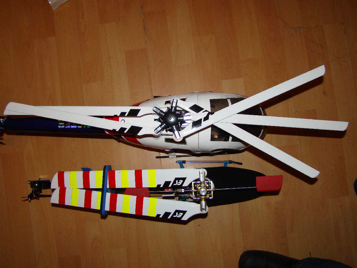

#18 Re: 500er Bo 105 Kopfproblem 4 Blatt
Bei den 325 sind die Mehrblatt deutlich schmäler!
Sepp
Sepp
- DSC00473.jpg (90.7 KiB) 1222 mal betrachtet

#19 Re: 500er Bo 105 Kopfproblem 4 Blatt
ja ist deutlich zu erkennen, Danke. Hatte die mal angeschrieben bei Spinblades, mal sehen ob und wann die verfügbar sind. Hoffe zumindest das sie antworten ;-)alternativ frage ich mal wegen den M-Blades.
schicker 5 Blattkopf
....gefällt mir auch. Gibt soviel schicke Heli´s.....aber der nächste soll ne Bell UH1D sein.....an dem habe ich mal als Schrauber gearbeitet und ist einfach nur ein schöner Heli.
