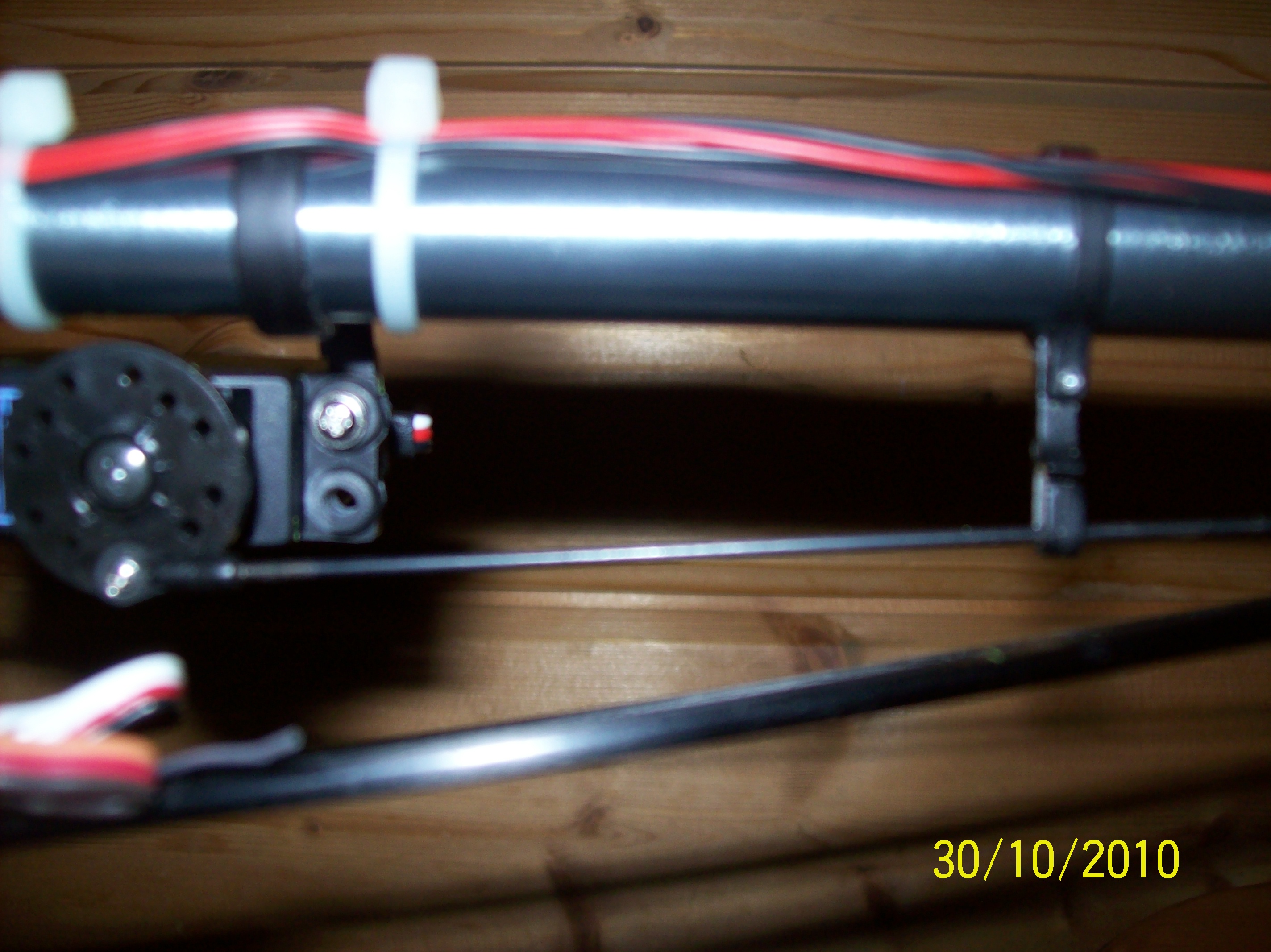

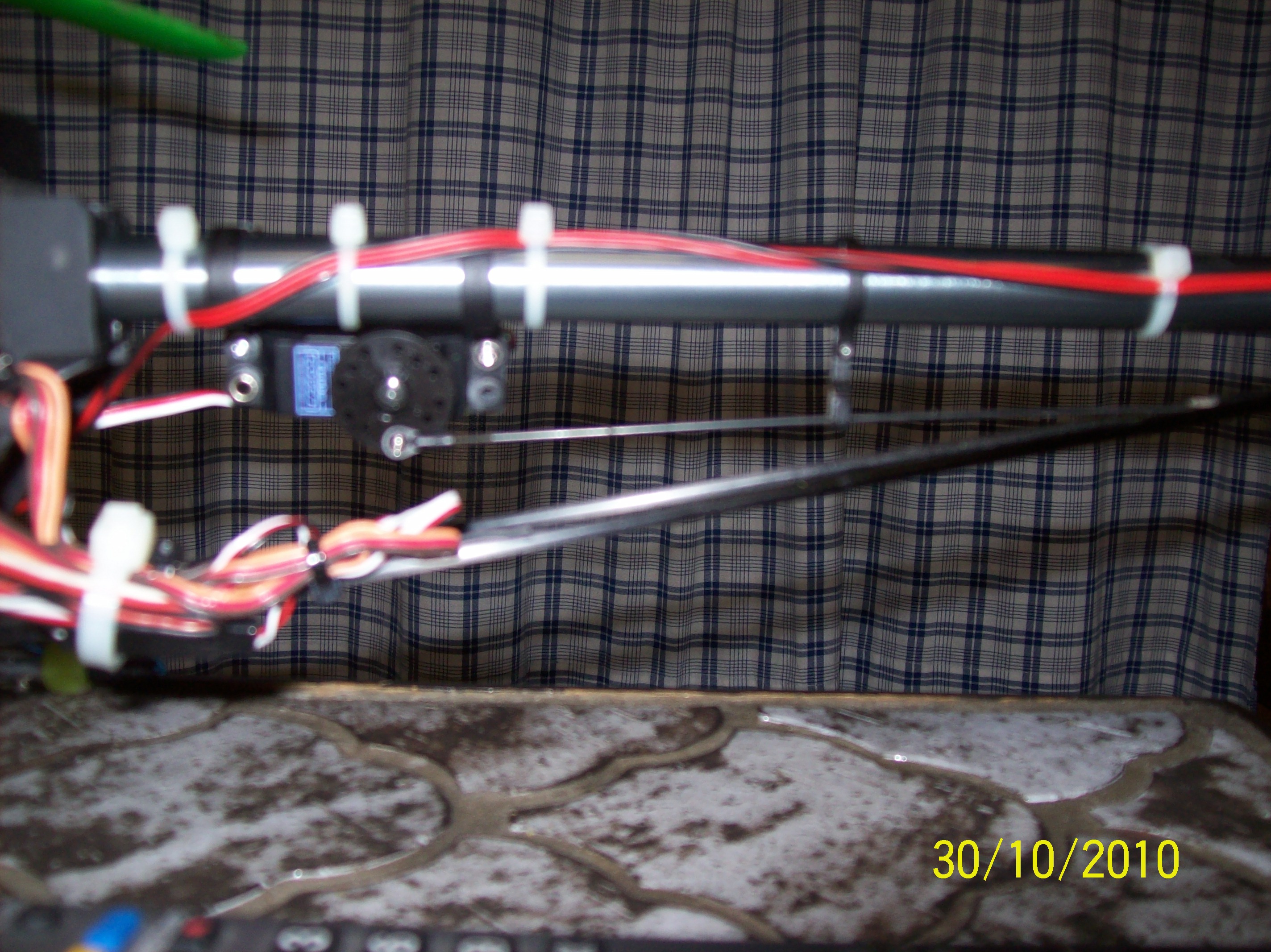

Servo läuft frei sehr sauber :wink: Das Gestänge läuft alleine auch super, doch wenn es am servo hängt schleift es an den Führungsringen, da es nach unten gezogen wird... Foto kommt sofort

So hier die Fotos:

Also 1. Würde ich das Servo umdrehen damit es dir bei einschlagen der Blätter nicht gleich mit drauf geht und 2. kannst du mit der Führung noch ne ganze Ecke nach hinten.
Finde das die Anlenkung viel zu sehr gebogen ist und zu viel unter Spannung steht.

Hat Daniel doch geschrieben : du schiebst die Führungshülse weiter in Richtung Heck. Ist doch kein Thema. Mir kommt aber der Hebelweg am Servo etwas groß vor, wieviel mm sind das bis zur Mitte der Ruderscheibe ? Du brauchst nicht mehr als 7 mm, alles was drüber geht führt schnell zu einem schwingenden Heck, schlechter Auflösung und endet mit geringer Gyroempfindlichkeit, damit man das überschwingen wegbekommt. Ich würde da ein Kreuz nehmen, die unbenötigten Arme abknipsen, und die Kugel auf 5 - 7 mm setzen, dann die Limits neu einstellen, und schon läuft auch die Stange erheblich flacher. Alternativ kann man das Servo verdrehen, so das es nicht genau unter dem Heckrohr sitzt, sondern leicht schräg. Die Führungshülsen muß man dann ebenfalls etwas verschieben, so das die Anlenkung selber geradlinig ist, aber übertrieben gesagt leicht diagonal verläuft.

Wenn das leichtgängig sein soll will ich keine schwergängige sehen !
Mach doch das Servokreuz drauf , meine Anlenkung ist bei 9,07mm und das Heck hält Bombig und die Anlenkung ist gerade...!

Problem gelöst: Ich hab den 1. Führungsring hinterm Servo abmontiert. :wink:
Das Gestänge ist auf 9mm eingehakt
