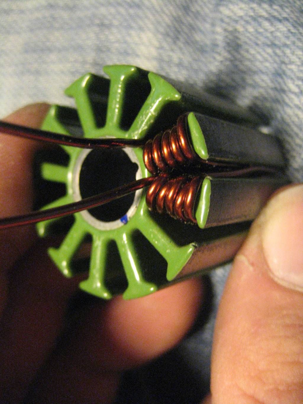

es geht im moment nur schleppend voran...
hab 15m 1,06 verschafft, mußte ne kleine änderung an der windung machen.
jetzt passt sogar 1,12!
hatte grade 4 zähne bewickelt, foto gemacht und wollte die in die foren einstellen.
blöderweise hab ich nen falschen zahn bewickelt, alles wieder runter... :crybaby: :crybaby:
für den dicken draht braucht man viel geduld und muß äußerst sauber arbeiten, sonst kommt man mit dem letzten draht icht mehr durch (schon öfters passiert)
dann braucht´s 3-4 anläufe, bis man passendes werkzeug und sich die technik angeeignet hat.
so einfach wie zu anfang gedacht isses echt nicht...
ich mach inzwischen nur 2 zähne und warte dann ne stunde oder so.
man geht dann wieder mit der nötigen pingeligkeit an die sache und die finger schmerzen nicht mehr so
die richtige Wicklungsbezeichnung lautet inzwischen 6+5x1,12 D
Gruß, Flo

wie den falschen zahn bewickelt... ? hallo du redest hier mit leihen :mrgreen: wer cool wenn du noch mehr hintergrund infos posten würdest... mfg micha
torro
Beiträge: 7256
Wohnort: MFC Mahlberg
#28 Re: Heißer Motor für den Protos
Beitrag von torro »
guck mal hier:
http://www.powercroco.de/Schema.html
unter 12N, das dritte schema von oben.
mit dem ersten Draht machste Zahn 1,2, 7 und 8.
Ich hab 1,2,7 und 6 bewickelt :roll:
