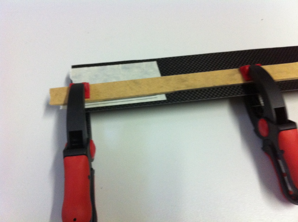

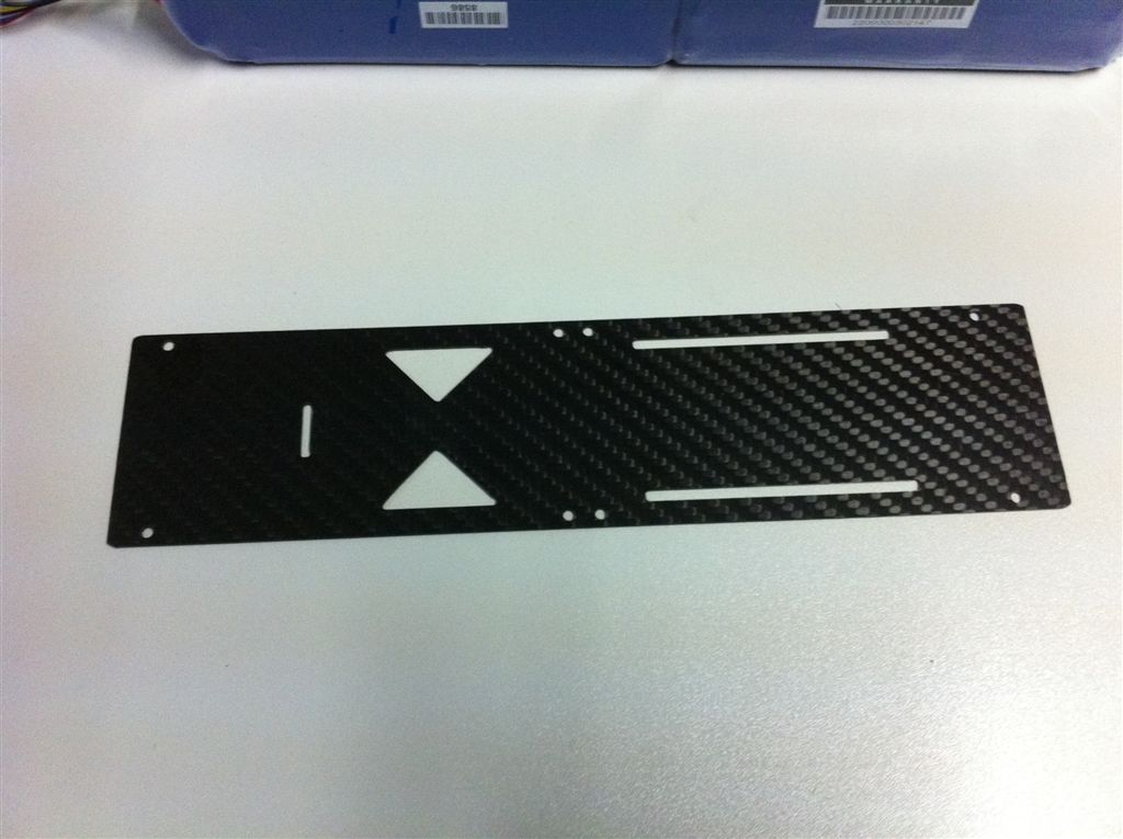

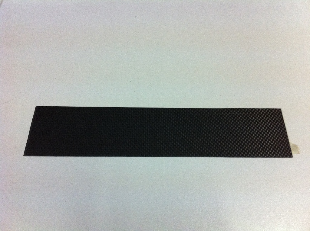

Ich hatte auch keine Fräse bzw. habe noch immer keine Fräse. Habe die ersten Akku-Platten ganz einfach mit dem vorhandenen Werkzeug erstellt.
Carbon im Modellbaugeschäft gekauft, dann mit dem billig-Dremel vom Hofer (in Deutschland Aldi) bearbeitet !!!! Alle funktioniert noch immer, man braucht ein wenig Übund und eine ruhige Hand aber es geht...
Als Beweis hier einige Fotos!
Martin
Carbon wurde zugeschnitten (feine Tischkreissäge)
08/15 Klebeband wurde aufgeklebt um darauf die Schnitte einzeichnen zu können
Vorbereitungen zum Schneiden
Eine Holzleiste diente als Führungschiene zum Schneiden der beiden Längsschlitze
Die 2 Längsschlitze wurden am Ende mit dem spitzen Fräser verbunden und so viel das der kleine Streifen wo die Akkuschiene einrastet weg.
Fertig!
Fertig!

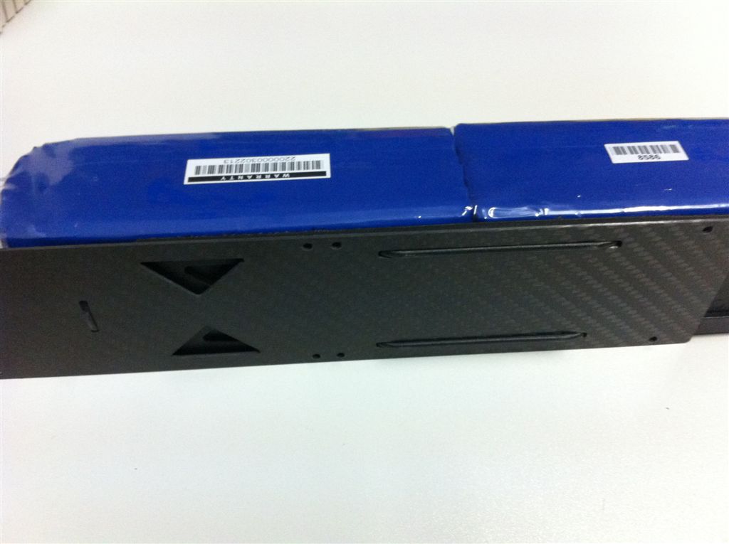

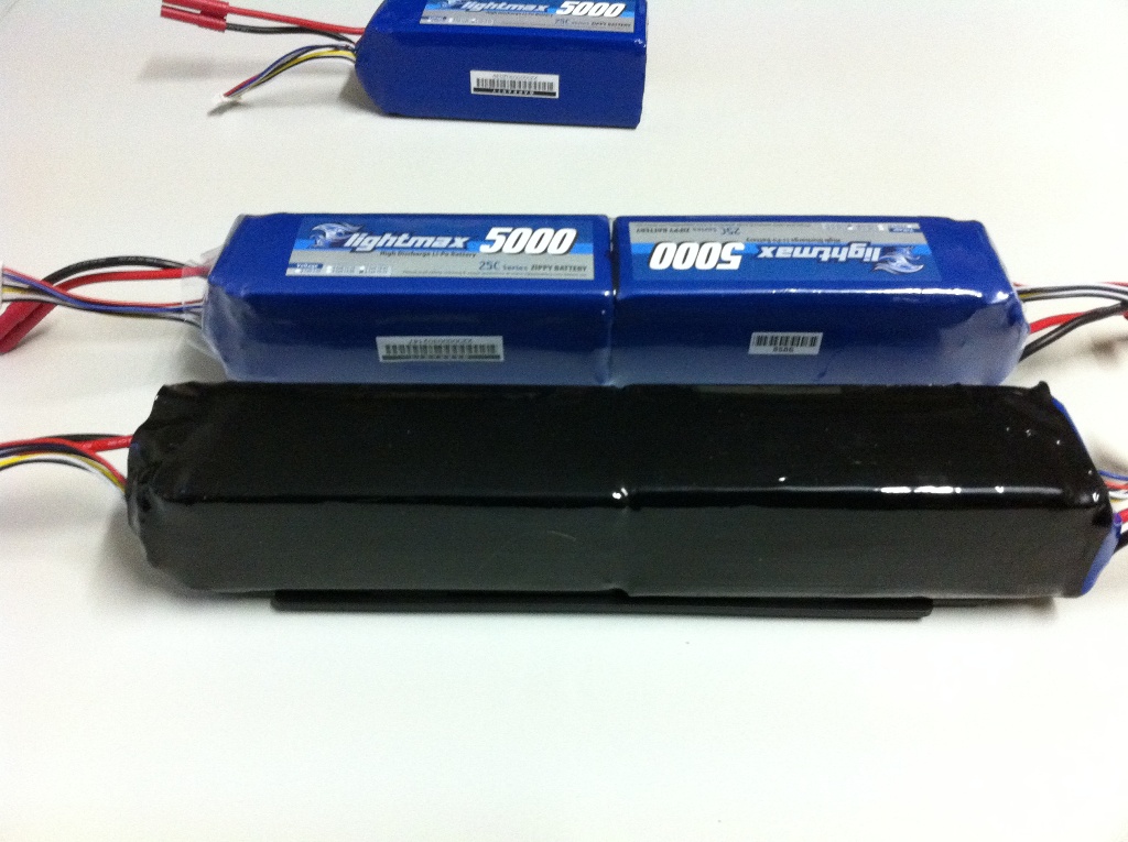

Bevor jetzt die Frage kommt wie die Akkus auf der Schiene halten .....
Also ich habe die 2 6S1P Lipos mit einem Schrumpfschlauch zuerst mit einem transparenten eingeschrumpft, und dann das 12S Paket mit einem Spezialklebeband auf die Kunststoffschienen geklebt. Das hält sehr sehr gut. Denn als ich den transparenten Schrumpfschlauch gegen den schwarezen tauschen wollte, mußte ich vorsichtig den Schrumpfschlauch aufschneiden, die Lipos entfernen und dann mit Gewalt den transparenten Schrumpfschlauf von der Schiene entfernen.
Hier Fotos wieder ...
Martin
