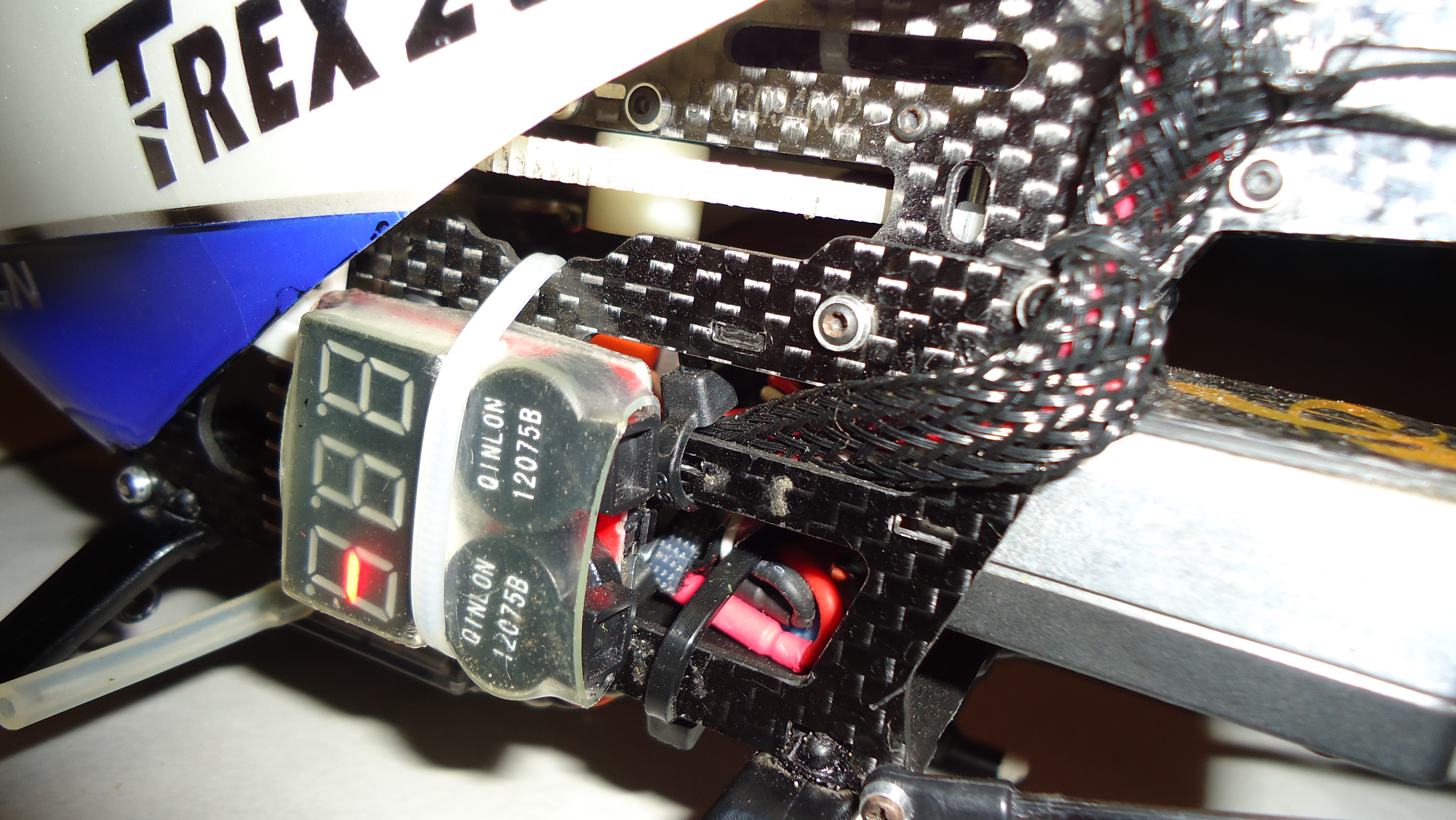

Verfasst: 10.12.2010 20:31:49
von ColaFreak
Hier jetzt meine Potieinstellungen und Montageplatz des Microbeasts:
24583
24584
24585
