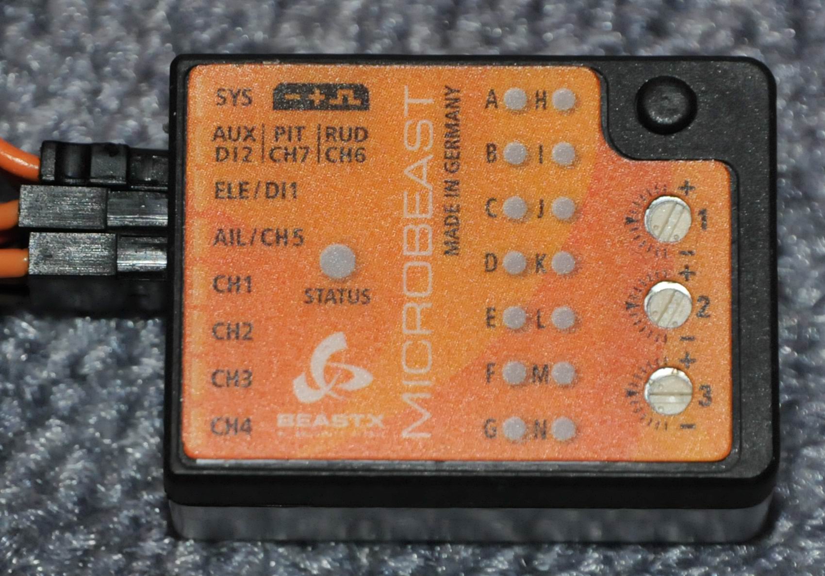

Hier mal die Einstellungen, soweit ich es noch weiß, die mein 250er hatte:
- Pitch: keine Ahnung :oops:
- blaue LED bei den 6°
- Poti siehe Bild
- Parameter B violett
- Parameter C Werkeinstellung oder Richtung violett
- Parameter D Werkeinstellung oder Richtung violett
- Softwarestand: letzte Version vor erstem Update, also von April oder Mai 2010
Hardware:
- DS410 auf der TS (mit Modifikation am Gehäuse, um die Kugel ins innerste Loch zu bekommen -> sonst kein 6° Blau)
- LTS-3100 am Heck
- Align Regler
- Mikado FBL Umbausatz
Damit flog der Kleine für mein Empfinden ganz brauchbar, wobei ich Dank meiner überragenden Flugkünste eher nur hin- und her geschwebt bin. Anfangs fand ich ihn eher zu agil auf der TS im Vergleich zur Paddelversion.
Einstellung T-Rex 250.JPG (279.55 KiB) 4618 mal betrachtet
