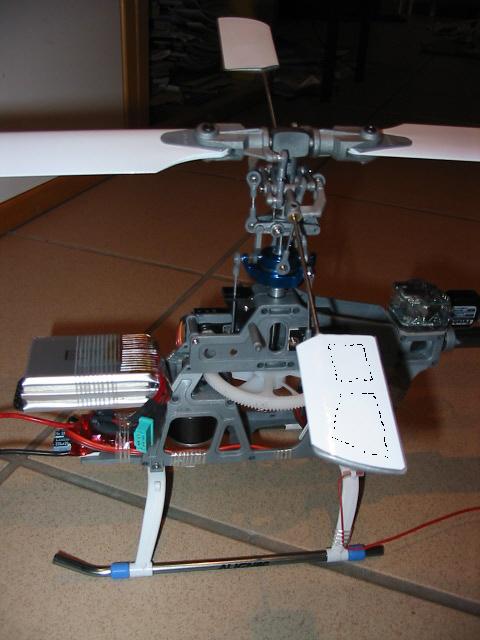

Ich habe bei meinem Rex die Paddel ausgespart, die Paddelstange aus Titan gemacht und die Dämpfung dadurch härter gemacht das ich das Zenralstück auf 4,5mm aufgebohrt habe und die ganze Blattlagerwelle mit kleinen O-Ringen von Darts bestückt habe. Die Dämpfung ist jetzt superhart hat aber keine negativen Effekte. Um die Knüppelmitte kommt er immer noch sehr weich aber bei Vollausschlag geht es richtig zur Sache.
Gruß Stefan

bespannt habe ich die Paddel mit der Klebefolie von Rotorblättern. Ich habe die Ausgeschnittenen Stellen mal markiert. Mit Videos wird wohl nichts mangels Kamera.

Hab meine Paddel mit 12mm ein paar mal aufgebohrt.
Vorteil: das Bohren ist wesentlich präziser als das Ausfräsen...
Hab meine auch mit Folie bespannt.
In verbindung mit der härteren Dämpfung (wie oben erwähnt) hat man einen super agilen T-Rex, kein Vergleich zum Orginalen.
