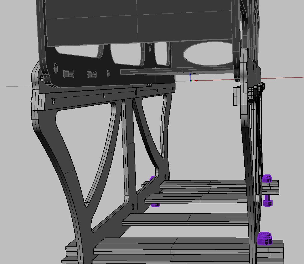

#20 Re: 2mm GFK für Chassis ??
Verfasst: 05.01.2011 17:41:31
von ts200778
Soo.
Die Alu Teile sind drin.
Heute gefräst und gedreht.

#23 Re: Kleiner Baubericht
Verfasst: 08.01.2011 19:30:10
von ts200778
Es geht weiter.
Nach dem 2. Fräsen der Seitenteile passt auch endlich alles.
Das Zeuch ist ein bisschen wabbelig. Also den Heli nicht gross anfassen. Sonst denkt man er hat zuviel gesoffen :drunken:
Nun kommen die CFK oder die GFK Platten. Kann mich noch nicht wirklich entscheiden.
Hier mal die nächsten Bilder.
Schon eine beachtliche Grösse.
Nur die HRW ist mir ein bisschen zu lang.
Gefällt mir Optisch noch nicht wirklich.
#24 Re: Kleiner Baubericht
Verfasst: 08.01.2011 19:56:23
von Tim V
Schönes Teil aber die Hauptrotorwelle sieht echt extrem lang aus.

#27 Re: Kleiner Baubericht
Verfasst: 09.01.2011 08:16:27
von ts200778
1. weil ich gern bastel ...
2. der E bausatz kost ab 600€ und der N Bausatz kost 299€
und die Fräserei kost mich nur das Material. 8)
Wenn ich die Nitro Teile aus dem Bausatz verkaufe hab ich mein Chassie quasi für Lau :mrgreen:
