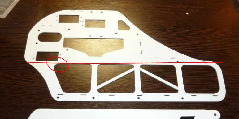

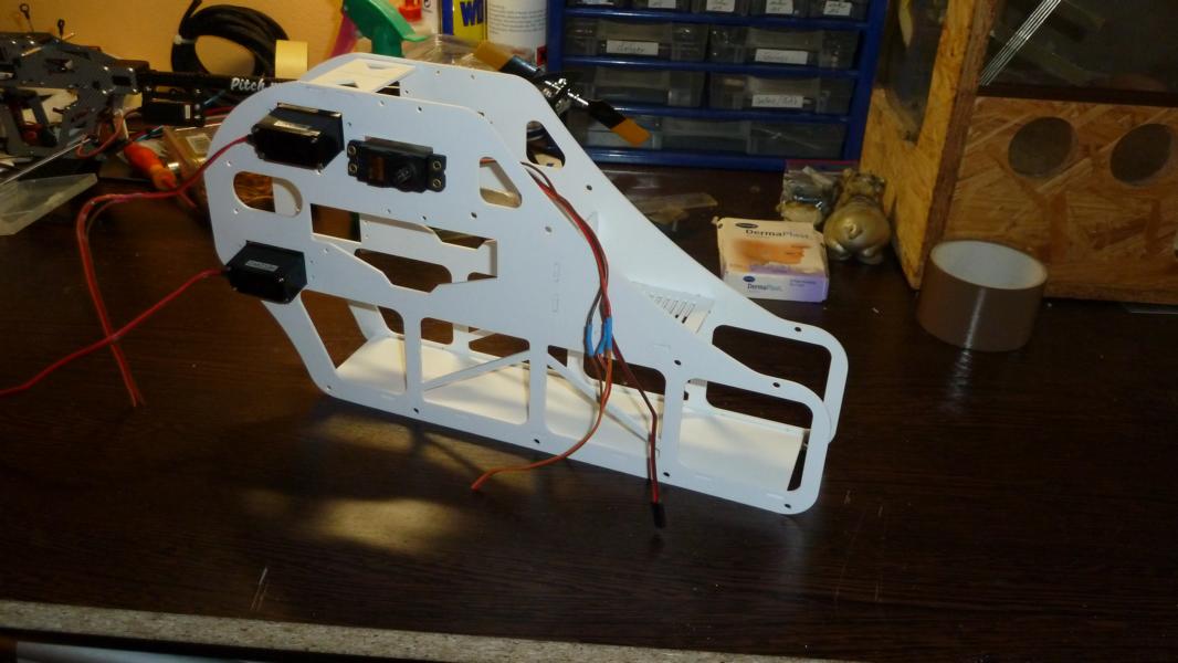

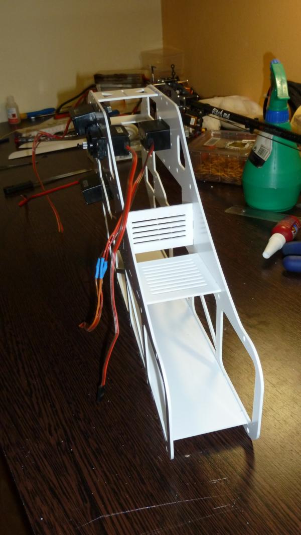

#10 Re: 2mm GFK für Chassis ??
Sooo... Hab das Testchassis mal aus Poly.... PLASTIK gefräst.
Hier das Ergebnis.
Wenn alles rein passt und richtig sitzt, kommt das CFK oder GFK.
Hab mir von mehreren sagen lassen funktioniert ohne Probleme.
Hier das Ergebnis.

#11 Re: 2mm GFK für Chassis ??
Hi ts?
ich hätte da ein paar Anmerkungen zu: 1. die umkringelte Stelle wäre mir zu dünn.
2. warum machst du das aus 1 Stück? Beim Crash ist die ganze Seitenplatte hin.
Teil doch die Akkubox ab. Die Oberkante kannst du dann gleich für eine Akkuschiene benutzen.(mach ich zumindest im XOL so)
3. fehlen da nicht ein paar Zentriernasen für den Heckrohrhalter und die Hauptrotorwellenlager?
#12 Re: 2mm GFK für Chassis ??
1. haste recht ich schiebs weiter links/hoch
2. muss ich mal gucken. crashen hab ich nicht vor
3. kommen noch. hab keine genauen maße. baukasten ist noch in der post.

#13 Re: 2mm GFK für Chassis ??
hast du mal fotos ??yogi149 hat geschrieben:
T-Rex 700E FBL Microbeast Unikat
T-Rex 500 ESP FBL Microbeast Unikat
T-Rex 450 FBL Microbeast Unikat
Controlled by Futaba T10CG Mode 2
Biete Einstell- und Aufbauhilfe an im Kreis SO/HSK
yogi149
#14 Re: 2mm GFK für Chassis ??
wer hat das schon? Passiert trotzdem.ts200778 hat geschrieben: crashen hab ich nicht vor
und die 2 schrägen Streben wären einem Klettbatt hantieren ziemlich im Weg. Und bringen so gar nichts.
Schiene mach ich dir nachher einen Screenshot aus dem CAD. Auf den Fotos vom Original sieht man es nicht. (CFK auf CFK
#15 Re: 2mm GFK für Chassis ??
Stimmt.
dann warte ich mal.
hast du zufälligerweise maße von den Zentrierteilen ??
Die Du erwähntest ??
dann warte ich mal.
