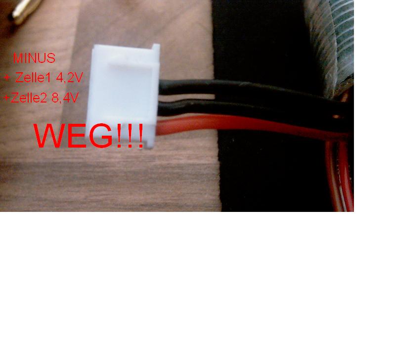

ich hab kein 2s balancer stecker hier wie belege ich denn den 3s stecker?
wenn ich einfach einen weg lasse und den 3s stecker mit an das ladegerät anschließe kommt ein fehler
im moment läd er ohne balencer anschluss, ohne zu rauchen oder warm zu werden ;)
2s einstellen und den 3s balenceranschlus mit 2s nutzen schein nich zu gehen

du hast das falsche kabel ausm balancer gezogen!
alle pins müßen eins weiter nach rechts!

äh, bei dem 3s ist der rote + und die weiteren die zellen -

ja, aber am lader ist der *aufmfotooberepin* MINUS!!!

von Schachti
vieleicht stehe ich gerade auf dem schlauch??
aber ich hab doch an dem original stecker nur eine masse weg genommen, + ist da wo es vorher auch war

am balancer anschluß vom lader müßte bei deinem minus eigentlich das plus von der ersten zelle sein, deswegen meckert der.

so ... oder?

NEEEE! so:
torro hat geschrieben:bal.JPG
