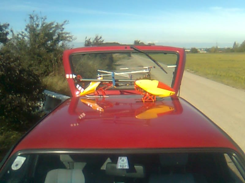

Ich würde auf jeden Fall auf leuchtende Signalfarben setzen, also Orange, Neonfarben, usw.
Das mit dem Rot ist zwar nicht schlecht, aber wenn der Heli weiter weg ist oder das Wetter mal nicht so gut ist, dann wird das kaum was bringen denke ich. Aber das kannst du ja ausprobieren.
Das Landegestell vom Protos gibts auch in Orange und Neongelb. Das sieht man ziemlich gut. Das einzig blöde ist, dass das Orange relativ schnell ausbleicht bei starkem Sonnenschein, aber dafür kosten sie ja quasi nichts.

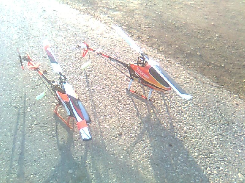

Hab jetzt eine Dose Orange und Neonorange-rote Folie: davon werd ich einiges verteilen. Heck wird foliert, Blätter ebenso und der Lander lackiert.
Zum Vergleich ein altes Bild aus dem Sommer, gegen die zwei muss er in Punkto Optik bestehen. Ich mag halt die Farbkombination
Aber eine weitaus blödere Aktion hat er gerade geliefert:
Grad beim Start, ich lass ihn auf GV1=45% hochlaufen, heb ab, und schalte auf Gv2(=60%), und der Motor geht aus, und es folgt eine Landung im Gatsch.
Dann stell ich ihn nach Sichtkontrolle auf den Startplatz, schalte gleich auf GV3(=80%) und er fliegt problemlos..

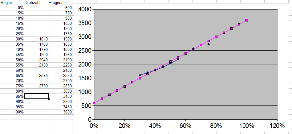

öhmm, das kann eigentlich so nicht hinhauen, (Dreisatz! 1440:45 * 60=1920)dilg hat geschrieben: Also Gv1=45% = 1440U/min
GV2=60%= 2190U/min
ich flieg den Protos mit 7s123 und dem "alten" OriginalMot. Mit dem 15er Ritzel, JetiSpin66 und den SAB lag das bei ca 75% Regler bei 2600 Touren, wenn ich mich recht erinnere. Mit µbiest und den halbsymmetrischen Spinblades flieg ich den (mit kleinerem Ritzel!!) mit weniger als 1800 Touren schön rund
gruß, ralf
lieben Gruß, Ralf

Also, der Reihe nach. Einen Akku im strahlenden Sonnenschein verflogen und ich muss mich korrigieren, bei Sonne sieht man ihn wirklich gut. Nach einem Schwätzchen mal mit einem Rex abgelichtet.
-Zum nächsten Punkt, einen halben Akku verbraucht um nachzumessen:
(immer von 0 aus hochgelaufen)
30% : 1200
40% : 1460-1500
50% : 1770
60% : 1860
70% : 2000
80% : 2170
90% : 2370
100%: 2550
Komisch dass beide Wert für 60% so stark abweichen
Oder sind vielleicht die Holow-sticker schuld?

Die Drehzahlberechnung funktioniert nur halbwegs bei 100% offenem Regler. Im Teillastbetrieb verhält sich jeder Regler unterschiedlich. Außerdem beginnt die Drehzahlskala nicht bei 0. Unten habe ich mal meine Drehzahlen mit der entsprechenden Regleröffnung anhängt. Die pinkfarbene Kurve entspricht einer linearen Berechnung und die blauen Punkte sind die gemessenen Werte.
