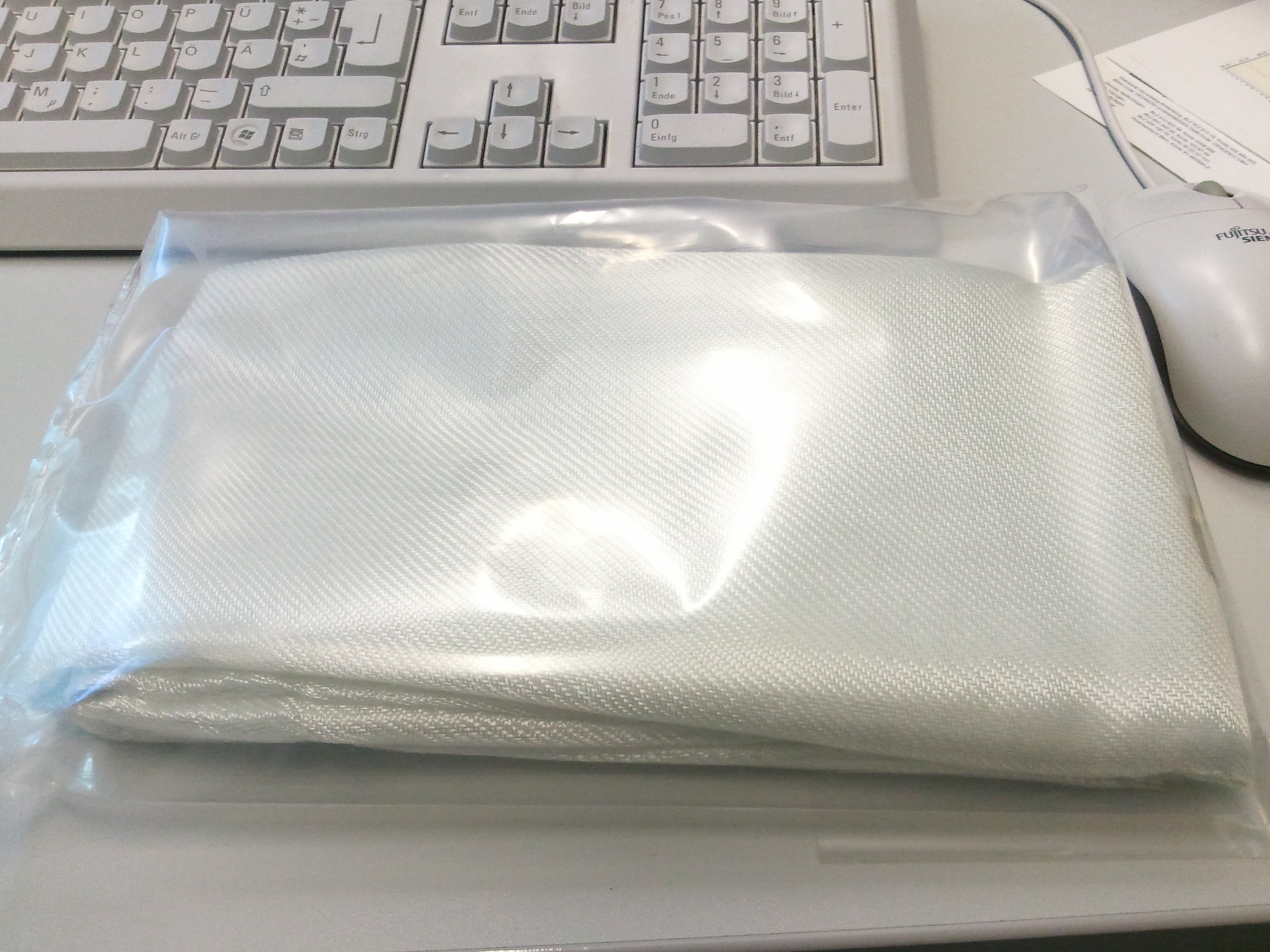

#21 Re: CanoMod Haube reparieren
Verfasst: 01.07.2011 10:12:06
von -Didi-
Inzwischen bin ich Besitzer von 2m² Glasfilamentgewebe 86g/m² -Köper- und Epoxidharz.
Wie mache ich das jetzt am einfachsten/besten? :oops:
#22 Re: CanoMod Haube reparieren
Verfasst: 01.07.2011 11:20:00
von -Didi-
Das ist übrigens das Zeugs! :oops:

#24 Re: CanoMod Haube reparieren
Verfasst: 01.07.2011 12:15:58
von echo.zulu
Vorher die Bruchstücke ausrichten und evtl. mit Sekundenkleber fixieren. Dann innen sorgfältig anschleifen und entfetten. Außen zuerst die Risse mit breitem Tesafilm abkleben. Dann das Harz anrühren. Bitte sorgfältig abwiegen. Bei Mischung nach Volumen gelten in der Regel andere Mischverhältnisse. Das angerührte Harz in eine flache Schale gießen. Das Gewebe zuschneiden. Bei dem Flächengewicht würde ich zwei Lagen laminieren. Dabei die erste Lage etwas kleiner als die zweite machen. Nur die Risse mit dem Harz einpinseln. Dann das Gewebe auflegen und mit dem Pinsel antupfen. Immer wenig Harz zugeben, bis das Gewebe gleichmäßig getränkt ist. Dann die zweite Lage Gewebe auflegen und ebenso verarbeiten. Immer möglichst wenig Harz verwenden, denn das ist nur Gewicht und bringt keine Festigkeit. Falls sich das Gewebe ablösen sollte und man es nicht wieder richtig antupfen kann, dann kann man einen Einschnitt mit der Schere anbringen.
Allgemein sollte folgendes beachtet werden:
  • Raum-Temperatur nicht unter 20°C
  • Werkzeuge: Schere, Borstenpinsel, Schalen/Plastikbecher, Briefwaage, Schleifpapier, Sekundenkleber
  • Harz, Härter, Glasgewebe, Verdünner
Melde Dich, wenn etwas unklar ist.
#25 Re: CanoMod Haube reparieren
Verfasst: 01.07.2011 12:18:18
von -Didi-
Super Anleitung und beantwortet alle meine Fragen!
Ich werde von meiner ersten Harzschmierereien berichten.
Danke Dir!!!
