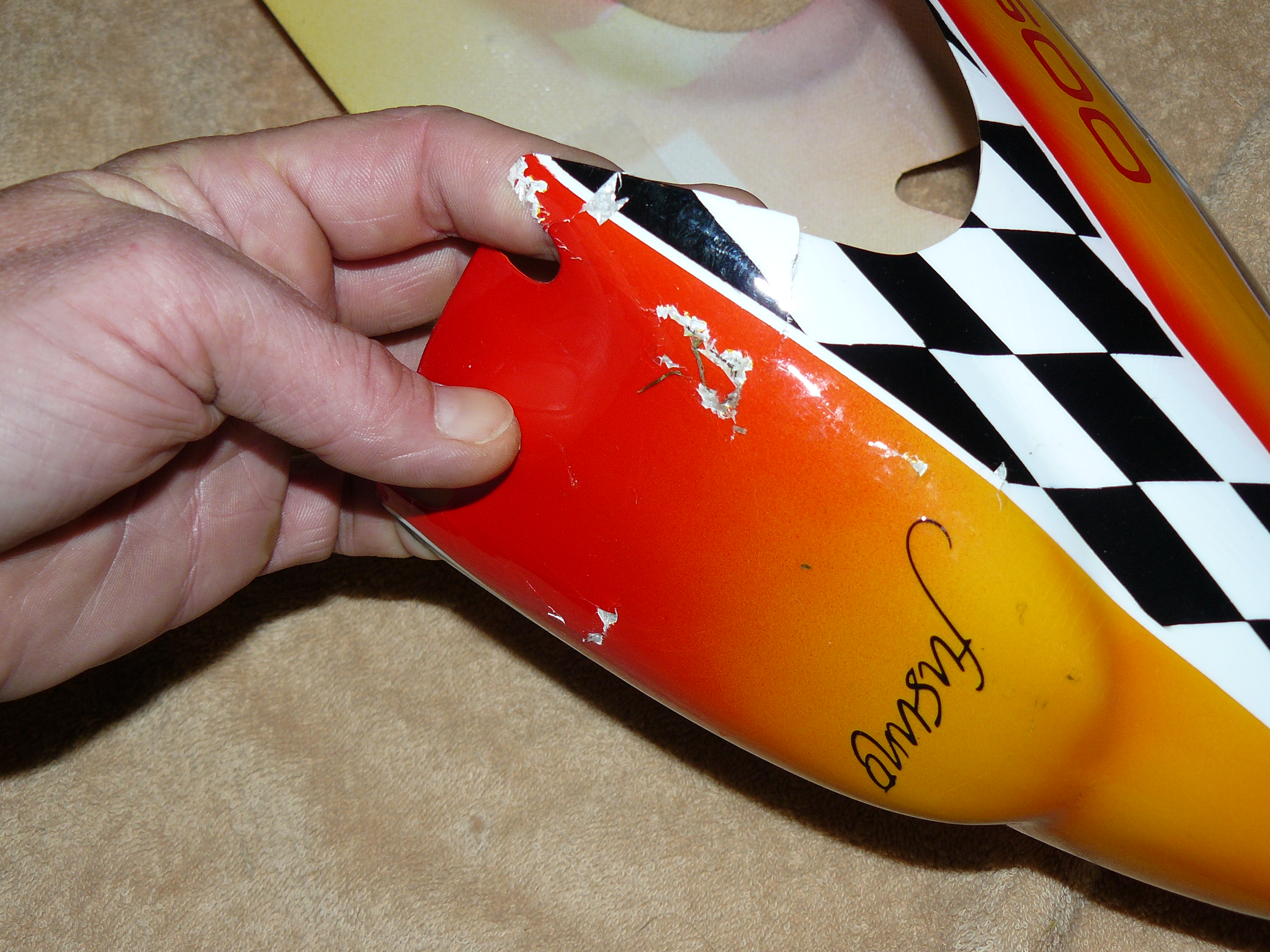

dass ich beim Fliegen die Modelle runterschmeiße weiß ich ja langsam, aber heute Nacht habe ich es geschafft, meinen Rappi zu Fall zu bringen :evil: , fragt lieber nicht wie :oops:
Die Mechanik hat diesen Sturz problemlos überstanden, nur die Haube hat gelitten :? Der Heli ist seitlich aufgekommen und hat einen Knick/kleines Loch der unteren Ecke. Wie kann man das am leichtesten und kostengünstig reparieren?
Sind die Hauben lackiert oder ist da so nen Art Folie drauf. Die "Lackierung" ist nämlich auch mit Stellenweise abgeplatzt. Kann man die Haube einfach abschleifen, spachteln, schleifen und wieder lackieren, hat das schonmal jemand gemacht?

Ich würde von innen an der defekten Stelle großzügig ein Stück Glasgewebe laminieren und später dann von außen spachteln und lackieren.

KAnn ich da das 5 Minuten 2K Harz nehmen oder brauche ich da ein anderes?

ich denke nicht das da ne Folie auf der Haube ist, ist eher der Klarlack. Und klar kannst du die anschleifen und lacken.

Mich hat gewundert, dass die FArbe richtig abplatzt, die kann ich an den Stellen mit den Fingernagel einfach abmachen. Mal schaun, erstmal kleben und im Sommer vielleicht neu lackieren
Muss erstma sehen, wo man Glasmatten und wenig Harz herbekomme, sind ja sonst immer Familienpackungen

Das 5 min Zeug ist sehr dickflüssig, ich hatte da mal probleme beim verkleben einer Glasfasermatte. Hab jetzt 24h epoxy, das geht wesentlich besser

Was auch gut geht ist Uhu Endfest. Oder halt ein spezialisiertes Epoxygemisch... dann halt am besten von Außen mit Tesa o.ä. flächig abkleben wenn die Stelle nicht allzu groß ist, schön Epoxy reinpinseln und Glasfaser oben drauf. So erhälst du eine einigermaßen ebene Oberfläche. Hab ich so gemacht als ich mir neue Haubenlöcher gefertigt habe, da die alten ebenfalls bei einem Crash gelitten hatten.Oder halt einfach so drauf machen und dann spachteln...

Meine neue GFK Haube für den Logo 500 hat leider nach ganzen zwei Flügen schon reichlich leiden müssen.
(Danke an dieser Stelle an den Jive fürs abschalten! :evil: )
Aber was tun?
Wie bekomme ich die Haube, zumindest mechanisch, wieder etwas in Form.
Gelesen habe ich von Glasfasermatten und Harz.
Das würde ich gerne mal versuchen und von Innen laminieren.
Was für Glasfasermatten benötige ich konkret und wo bestellen? (Ebay-)Link?

Zur Reparatur würde ich Glasgewebe mit 80-160g/m² empfehlen. Das lässt sich gut verarbeiten und ist auch noch nicht so schwer. Das 160er Gewebe ist von der Bindung her besser in sphärisch geformten Flächen drapierbar. Das 5-Minutenepoxy ist ungeeignet, weil zu dickflüssig. UHU Endfest 300 geht gut, wenn man es mit einem Fön erwärmt. Dann wird es schön dünnflüssig und tränkt das Gewebe gut durch. Wichtig ist, dass ihr so wenig Harz wie möglich verwendet. Mehr Harz bringt nur mehr Gewicht, aber weniger Festigkeit. Man kann auch überschüssiges Harz mit Küchenkrepp vorsichtig wieder abtupfen. Die Haube muss vorher gut angeschliffen und entfettet werden. Die Bruchstelle vorher außen mit Tesafilm abzukleben ist eine sehr gute Idee. Falls kein Harz zur Verfügung steht, kann man bei kleinen Reparaturen auch dünnflüssigen Sekundenkleber und Glasgewebe verwenden. Das ist zwar etwas spröder, aber unsere Hauben müssen ja nicht so viel halten.
#13 Re: CanoMod Haube reparieren
echo.zulu hat geschrieben:aber unsere Hauben müssen ja nicht so viel halten
Aber seine *flitz* :wink: ich würde die innen einfach mit 2 Lagen 100er oder so Laminieren, darauf achten, das die Form erhalten bleibt. Du bist doch in Kiel, frag mal einen Bootsbauer ob er nicht etwas Harz und Härter für lau über hat.......

Beitrag von echo.zulu »
