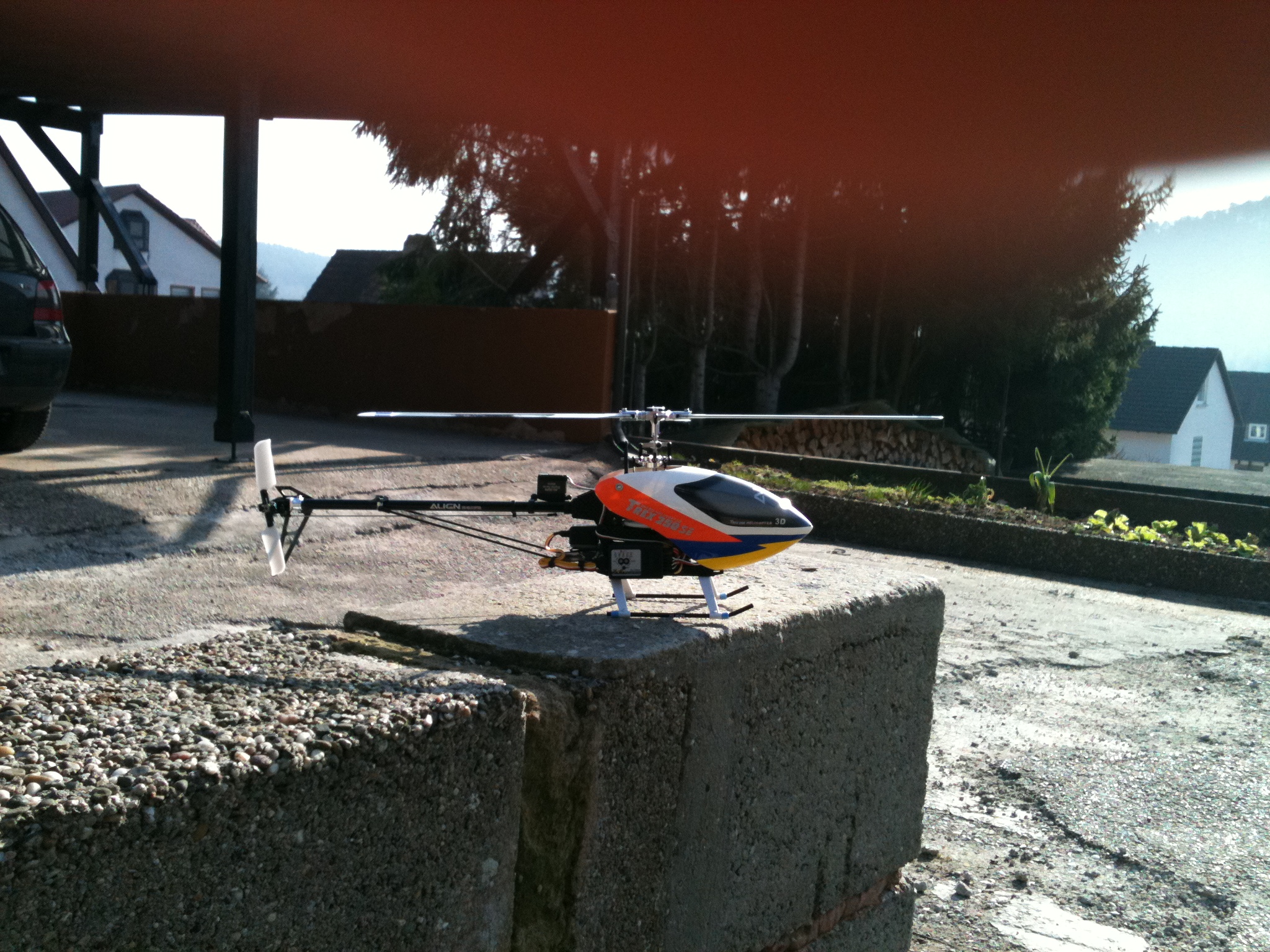

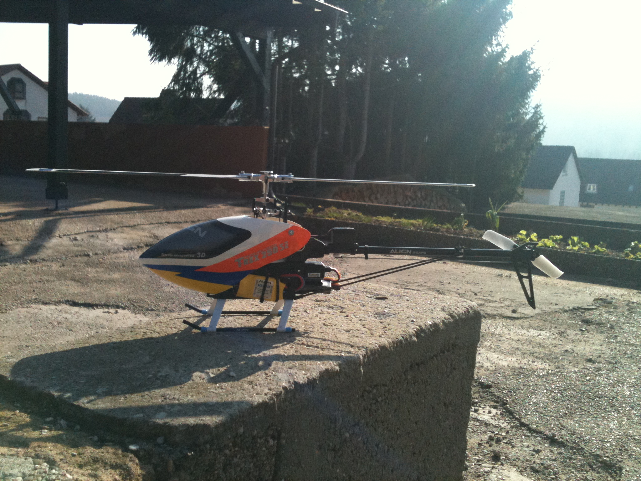

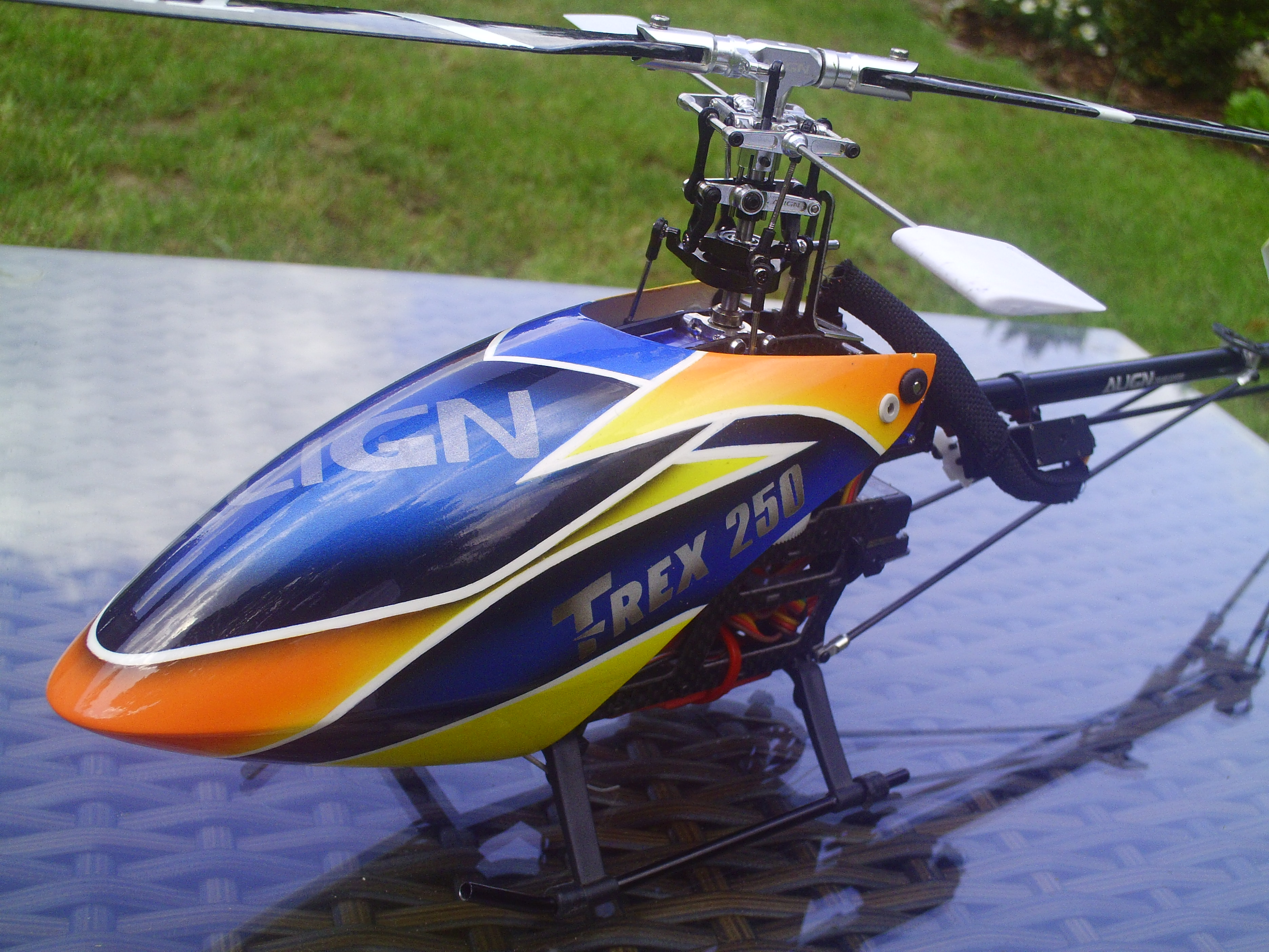

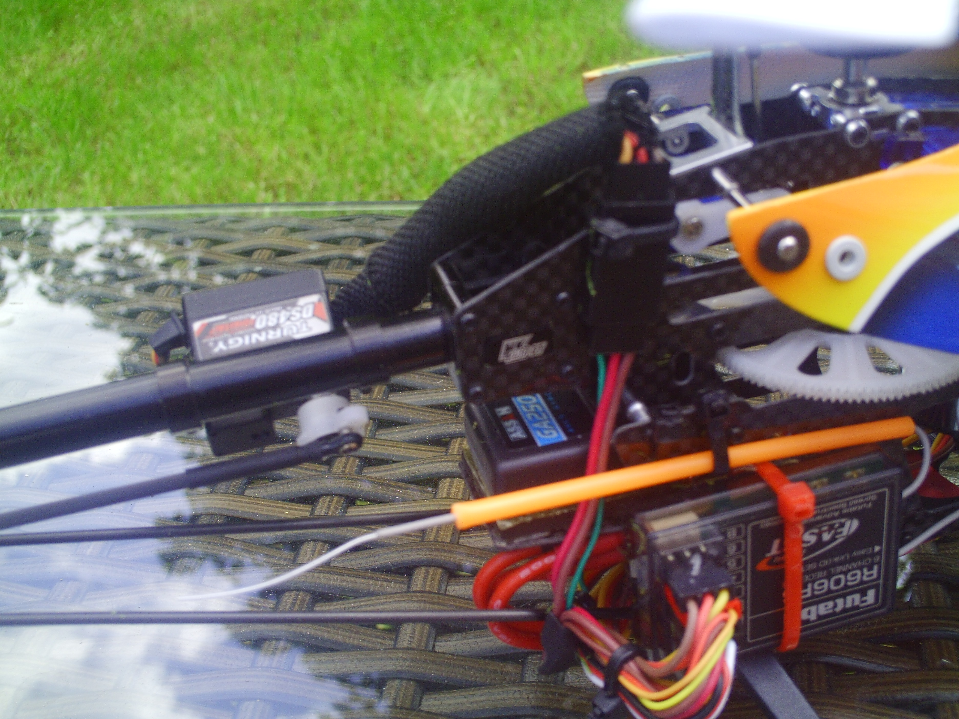

Hier mein kleiner:
- T-Rex 250 SE
- Motor: Align 250 SP
- Regler: Align RCE-BL15x
- TS-Servos: DS410
- Heckservo: DS420
- FBL Align Kopf
- Align 3G
- Hauptrotorblätter: Align Carbon
- Heckrotorblätter: 40mm Align
- +/- 12° Pitch
- Ritzel: 15T
- Empfänger: Futaba R-6106HF
- Gewicht ohne Akku:
Verwendete Akkus:
- Turnigy 3s1p 800mAh 20C
Flugzeit:
5 minuten rundflug mit 70% regleröffnung oder 3:30 bolzen mit 85%
Flugeigenschaften:
Sehr wendig, agil
Bilder:
T-Rex 250 FBL
T-Rex 250 FBL
T-Rex 250 FBL
T-Rex 250 FBL
T-Rex 250 FBL
T-Rex 250 FBL

Bilder hinzugefügt. Bessere folgen, die sind mit dem Iphone, leider ist kein flugwetter, 15°C sonnig und windig.
