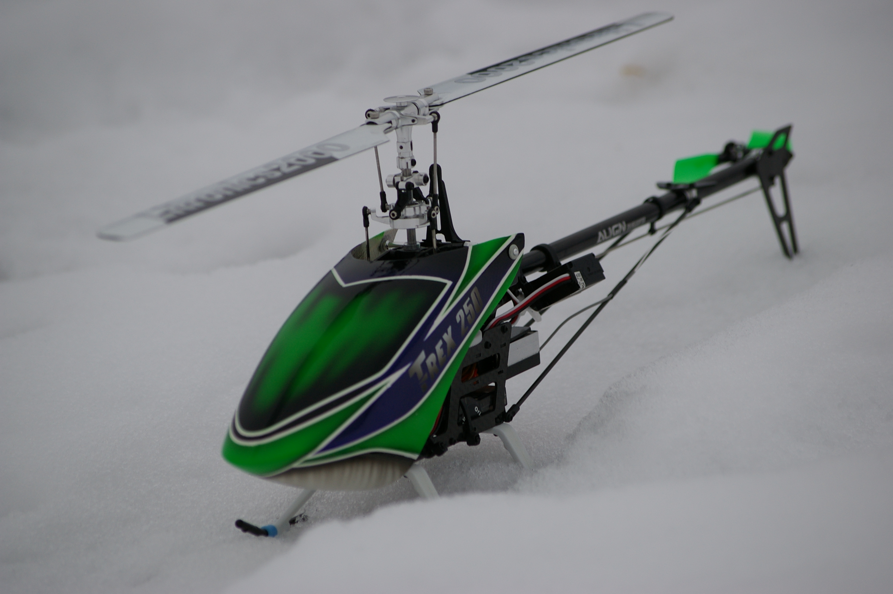

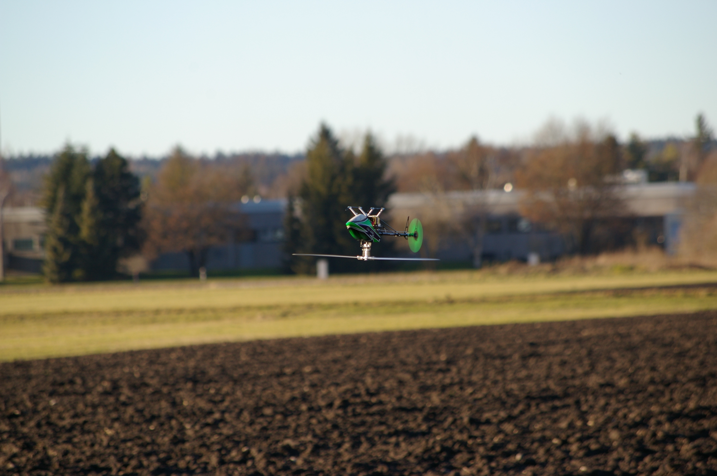

Hi zusammen,
nachdem alle anderen Threads zu dem Thema entweder zuviel Offtopic enthalten, so dass man garnichts mehr findet :) oder einfach schon zu lange her sind. Dachte ich wir machen hier mal einen neuen Thread auf. Vielleicht habt ihr Lust eure T-Rex 250er Setups mit Flugzeiten, Gewicht, Flugeigenschaften, Bildern und verwendeten Akkus hier vorzustellen um eventuell einen Vergleich zu bekommen was man selbst optimieren kann ;).
Ich fang dann mal an:
- T-Rex 250 SE
- Motor: Align 250 SP
- Regler: Align RCE-BL15x
- TS-Servos: DS410
- Heckservo: DS420
- FBL-Umbau von Mikado
- Microbeast
- Hauptrotorblätter: Align Carbon
- Heckrotorblätter: 42mm KBBD grün
- +-11° Pitch
- Ritzel: 16T
- Empfänger: Futaba 6106HFC
- Gewicht ohne Akku: 273g
Verwendete Akkus:
- SLS EP 25C 800mAh
- Vapor ZX 35C 850mAh
- Rockamp 40C 800mAh
Flugzeit:
- 4:30 bei 95% Regleröffnung
Flugeigenschaften:
- Dank Beast sehr wendig aber auch sehr stabil gerade in den niedrigen Drehzahlen.
Bilder:
Fusuno Rex
Fusuno Rex

Das ist der schönste 250er, den ich je gesehen habe 8)

Danke :). Hoffentlich schreiben noch ein paar mehr ihre Setups rein würde gerne mal vergleichen, vorallem das Gewicht würd mich interessieren.

der is wunderschön. meine lieblingshaube. nur warum ist dr so schwer. meiner wiegt 251g ohne akku

Vermutlich wegen Microbeast und die Haube ist auch nen bissel schwerer.
