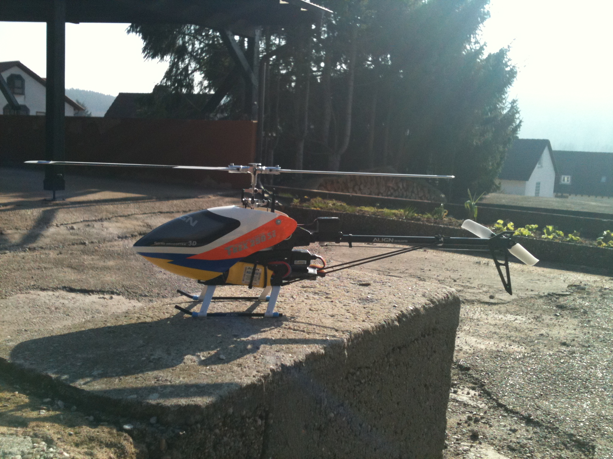

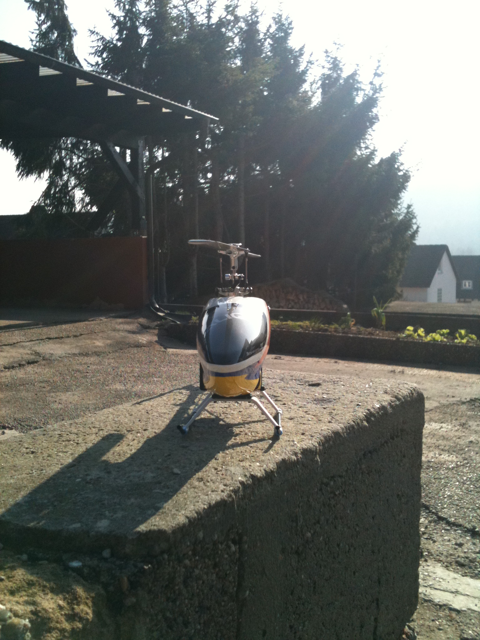

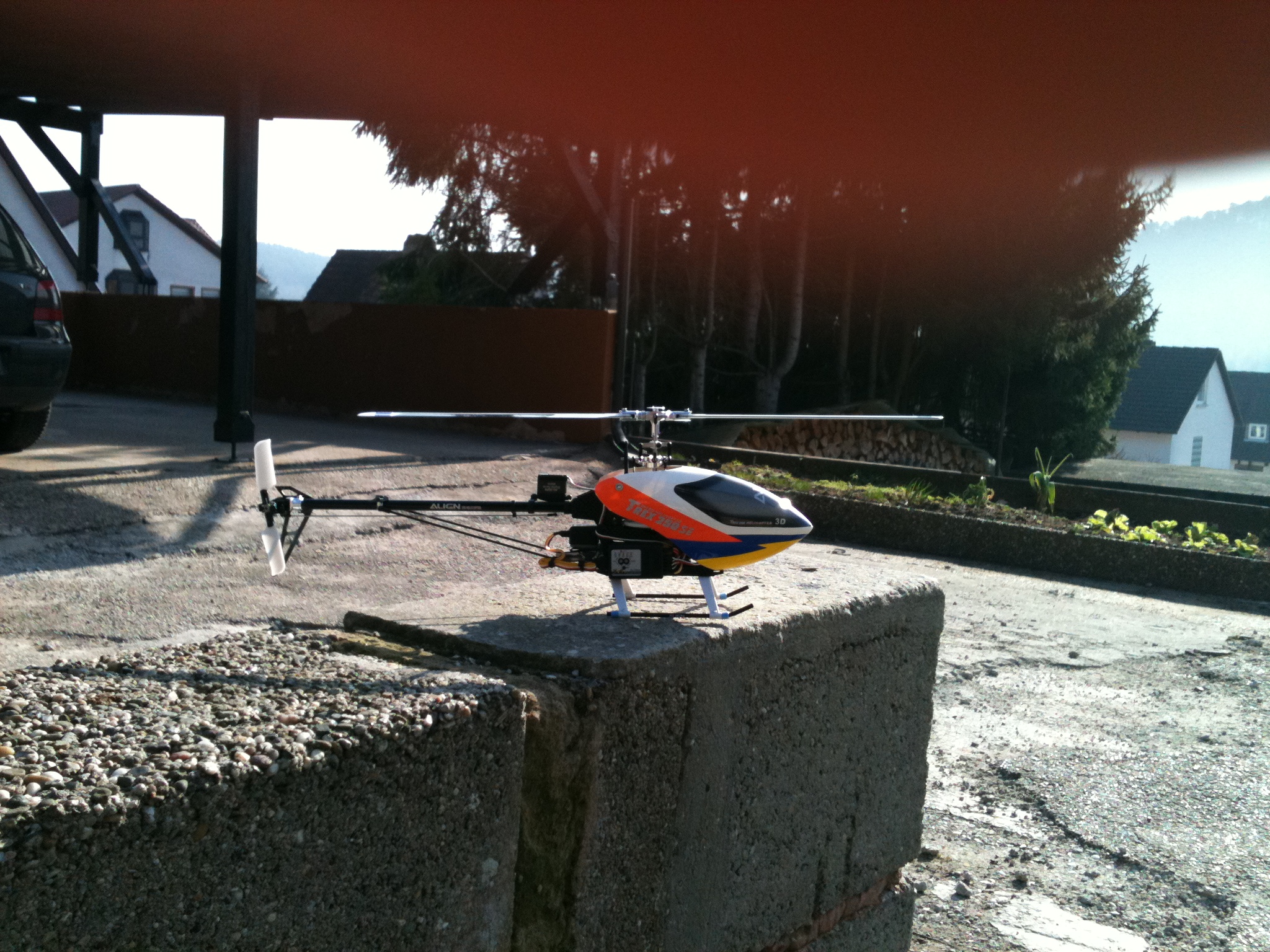

Hier mein kleiner:
- T-Rex 250 SE
- Motor: Align 250 SP
- Regler: Align RCE-BL15x
- TS-Servos: DS410
- Heckservo: DS420
- FBL Align Kopf
- Align 3G
- Hauptrotorblätter: Align Carbon
- Heckrotorblätter: 40mm Align
- +/- 12° Pitch
- Ritzel: 15T
- Empfänger: Futaba R-6106HF
- Gewicht ohne Akku:
Verwendete Akkus:
- Turnigy 3s1p 800mAh 20C
Flugzeit:
5 minuten rundflug mit 70% regleröffnung oder 3:30 bolzen mit 85%
Flugeigenschaften:
Sehr wendig, agil
Bilder:
T-Rex 250 FBL
T-Rex 250 FBL
T-Rex 250 FBL
T-Rex 250 FBL
T-Rex 250 FBL
T-Rex 250 FBL

Bilder hinzugefügt. Bessere folgen, die sind mit dem Iphone, leider ist kein flugwetter, 15°C sonnig und windig.

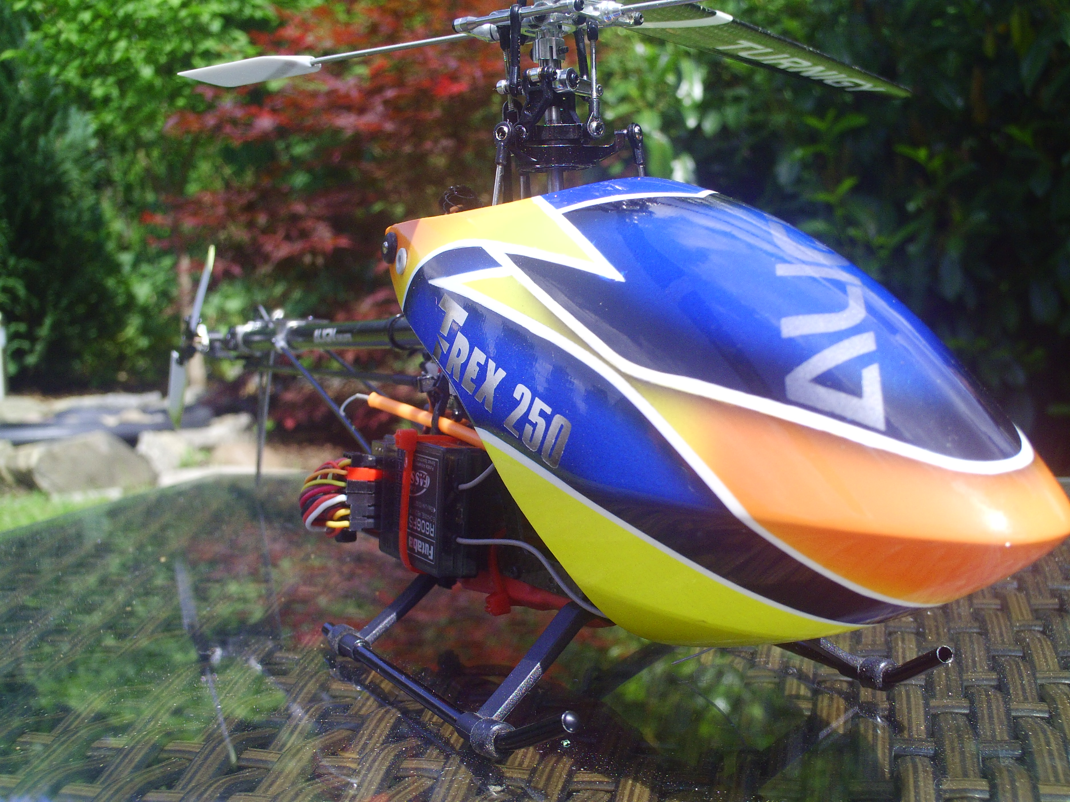

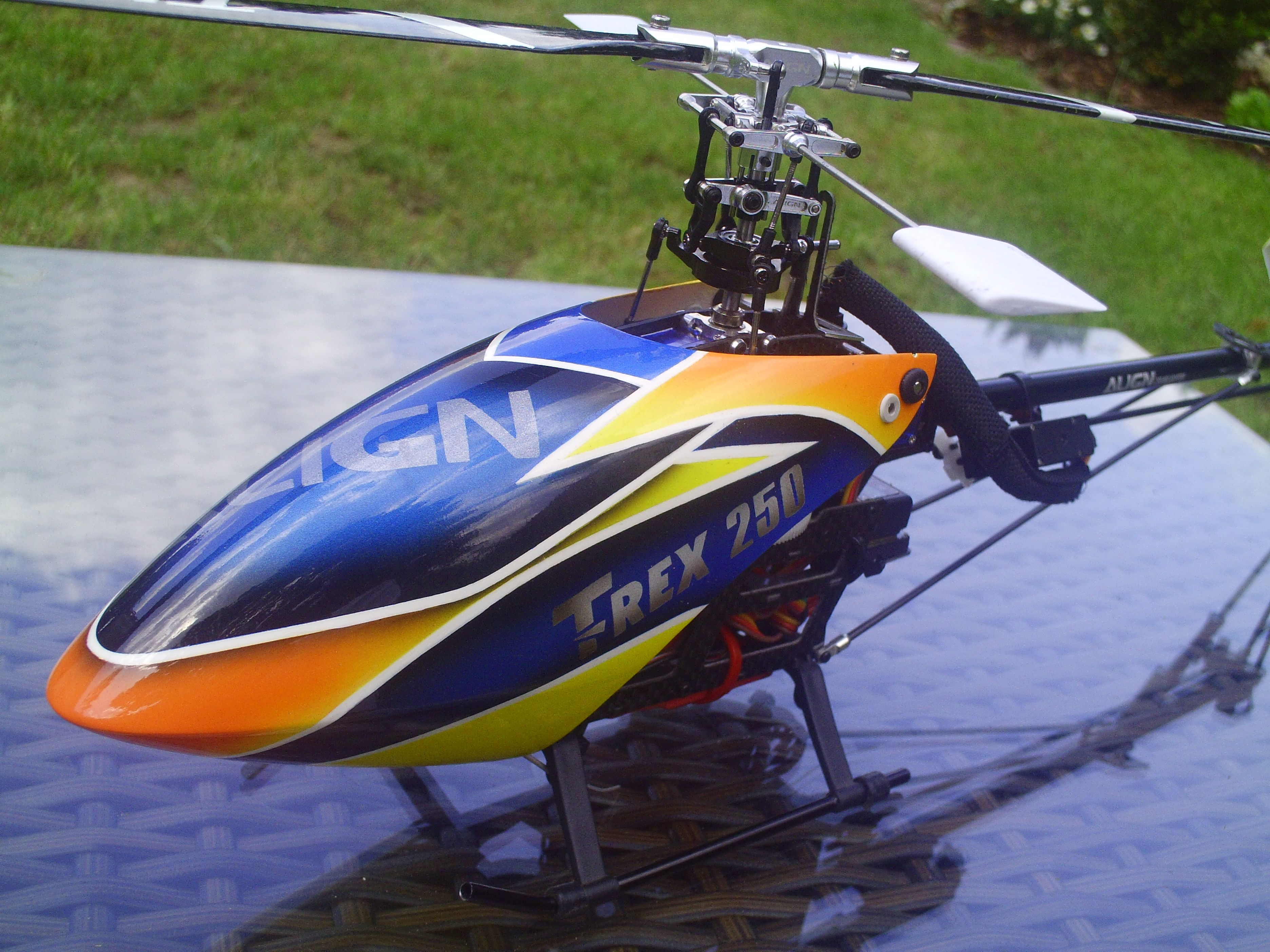

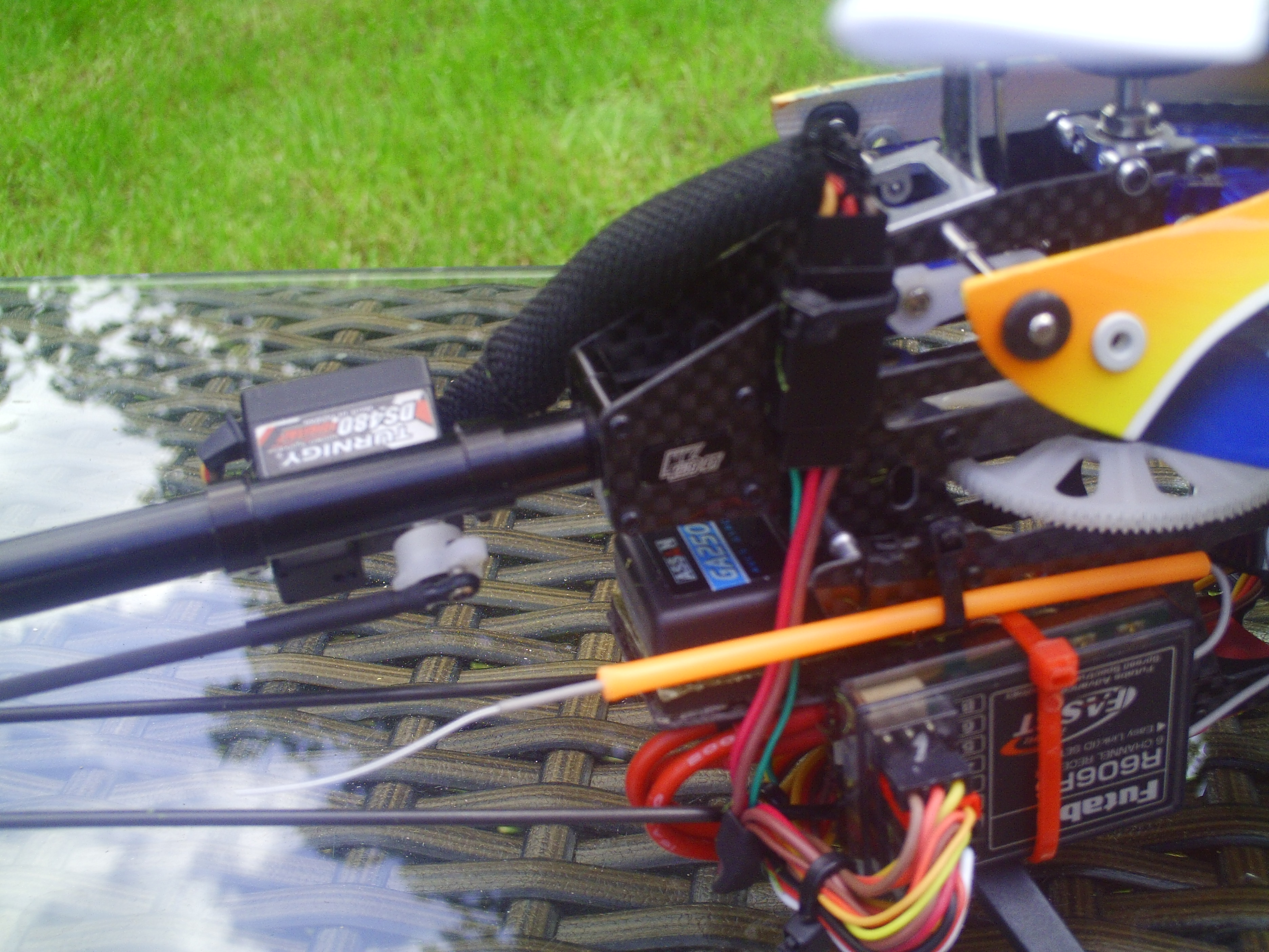

Ich habe meinen 250er auf den Gyro GA-250 MINI-MEMS Gyro von HK umgerüstet, da der Telebee immer ein wenig Drift hatte.
http://www.hobbyking.com/hobbyking/stor ... duct=15318
Ich muss sagen der hält wirklich ausgezeichnet, bin sehr positiv überrascht. Dachte mir, bei dem Preis lohnt sich
ein Test des Gyro und tatsächlich kein Drift, das Heck super stabil. Als Heckservo verwende ich das sehr gute MKS DS 480 Digitalservo.
Kann den Gyro wirklich empfehlen, habe noch einen 2. hier liegen und werde den im 450Pro einbauen. Es liegen gleich mehrere
Dämpfungspads und ein Aluplättchen bei. Einstellung ist kinderleicht.
http://www.hobbyking.com/hobbyking/stor ... oduct=8511
Setup:
HK250 (getauscht Align Antriebsrad, Rotorkopf, Heckriemen orange)
Motor Align 250SP
Regler Turnigy Plush 25A+ prog Card
TS: HXT900
Heck: MKS DS 480
GA-250 MEMS Gyro
Haube Fusono
+- 12° Pitch
Stellermode, 100% Gasgerade

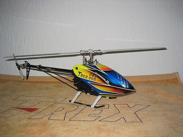

Hier ist mein Setup:
- T-Rex 250 PRO DFC
- Motor: Align RCM-BL250MX
- Regler: Align RCE-BL15P
- TS-Servos: DS416M
- Heckservo: DS425M
- Microbeast Plus
- Hauptrotorblätter: Align 205D Carbon
- Heckrotorblätter: Align 40mm
- +-12° Pitch
- Ritzel: 15T
- Empfänger: Spektrum DSMX-Satellit
- Gewicht ohne Akku: 276g
Verwendete Akkus:
- Align 11,1V 3S1P 850mAh 30C
- Graupner 11,1V 3S1P 850mAh 30C
Flugzeit:
- 5:00 bei V-Kurve 100-90-80-90-100
Flugeigenschaften:
- Neutral und ausgewogen
Foto T-Rex 250 PRO DFC
