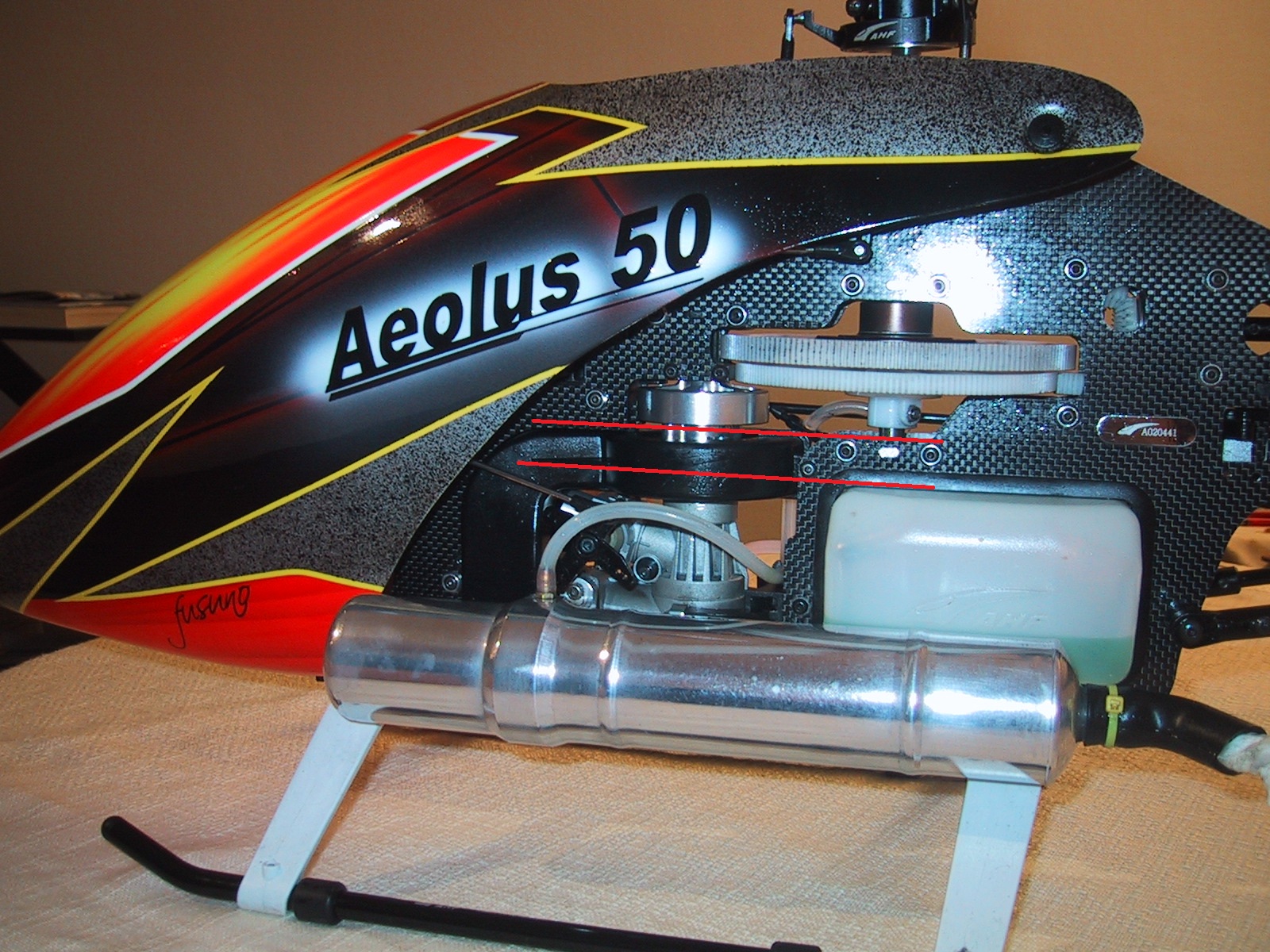

Dass der Motorträger im unteren Bereich die hauptsächlich tragende Verbindung (mangels Bodenplatte) ist bestreite ich keineswegs.
Jedoch ist es immernoch der Fall dass bei eurem AHF 50 der Lüfterschacht Verwindungen aufnehmen muss, da dort kein Steg vorhanden ist. Ihr könnte mir predigen was ihr wollt, statisch gesehen ist das suboptimal.
- IMG_6214.JPG (659.5 KiB) 1210 mal betrachtet

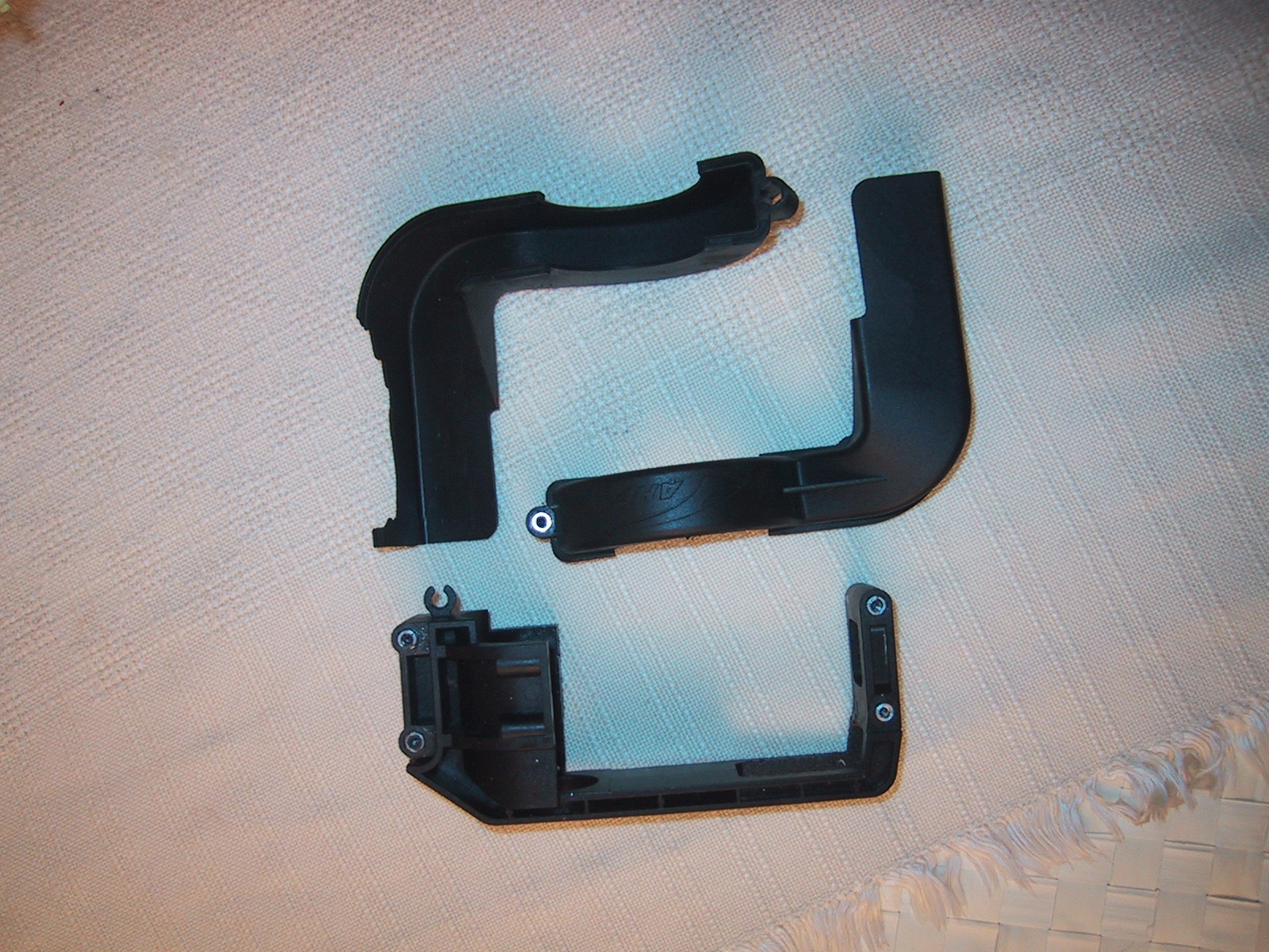

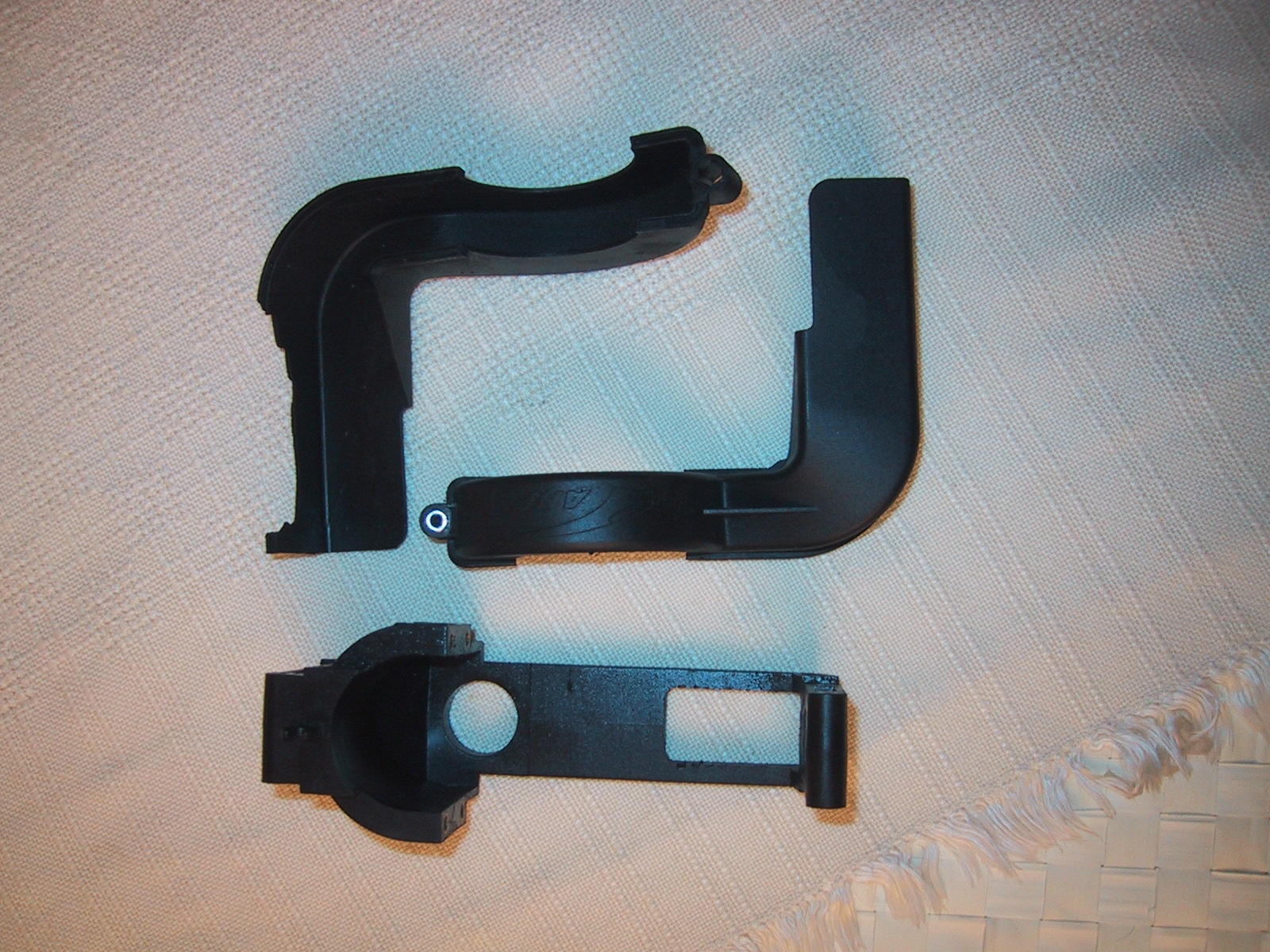

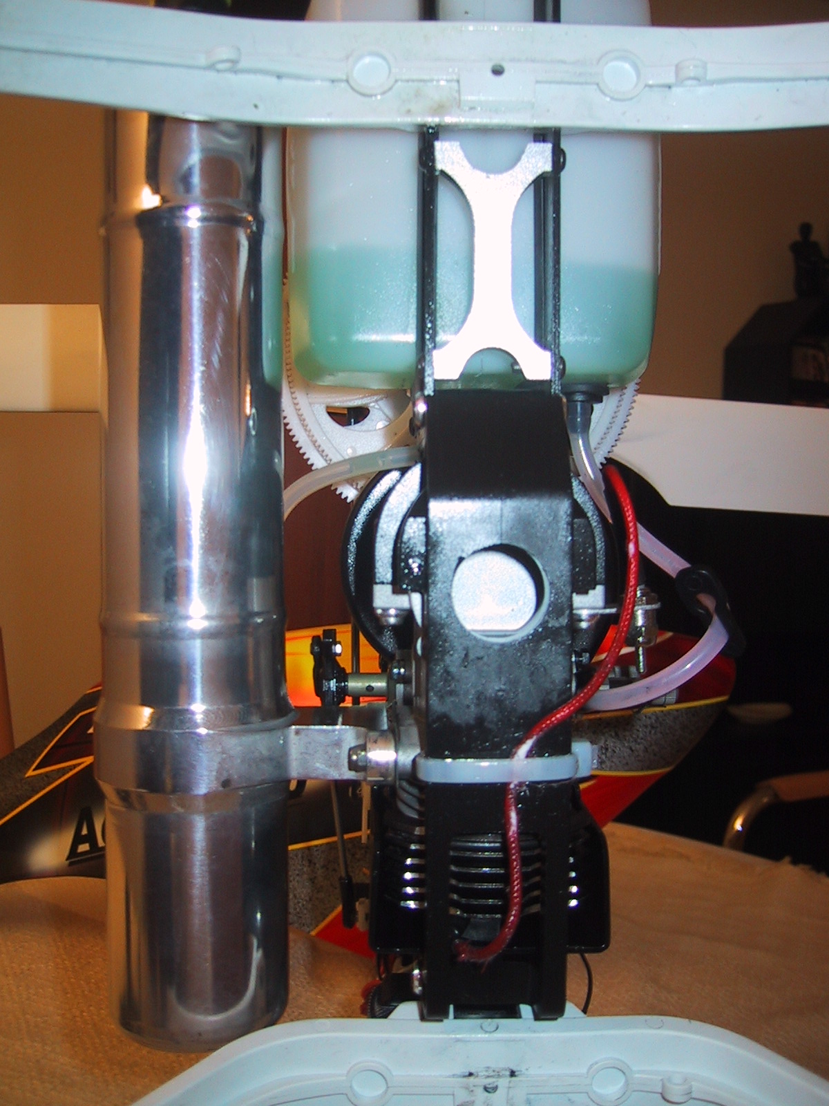

Nee, hier mal Fotos vom Motorträger und Lüfterschacht.
- IMG_6232.JPG (667.18 KiB) 1209 mal betrachtet
- IMG_6231.JPG (671.54 KiB) 1209 mal betrachtet

Eine Verwindung ist nicht auszumachen. Dann würde ich ja Schleifspuren vom Lüfter sehen.
Und der Heli ist sehr steif, auf Grund der Konstrucktion.

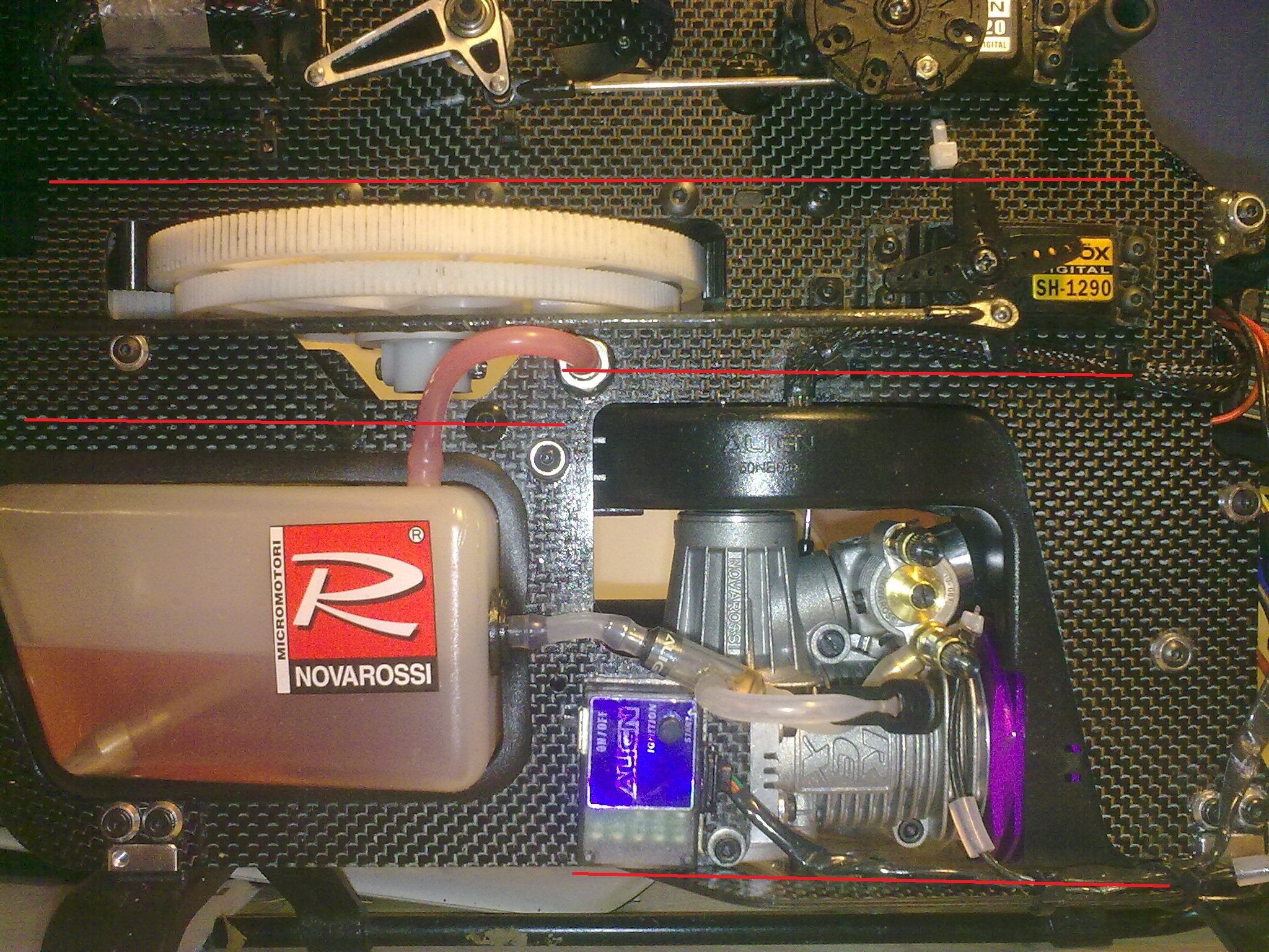

Was sollen mir die Fotos von Lüfterschacht und Motorträger sagen ? Da fehlt einfach eine Abstrebung im Chassis ...
Wieso sollten da Schleifspuren vorhanden sein, der Kraftfluss ist einfach total schlecht. Der Lüftungsschacht wird auf Torsion belastet und die Hauptkraft läuft oberhalb des HZR's entlang. Konstruktiv meiner Meinung nach nicht sauber gelöst. Im Anhang ein Bild damit du es vielleicht verstehst.
- 23012011193.jpg (1.08 MiB) 1201 mal betrachtet

Okay, wenn konstruktive Kritik nicht erwünscht ist dann halte ich mich an dieser Stelle heraus. Wollte euch lediglich aufzeigen wie man es hätte besser machen können. Die Lösung verursacht einfach einen schlechten Kraftfluss.
