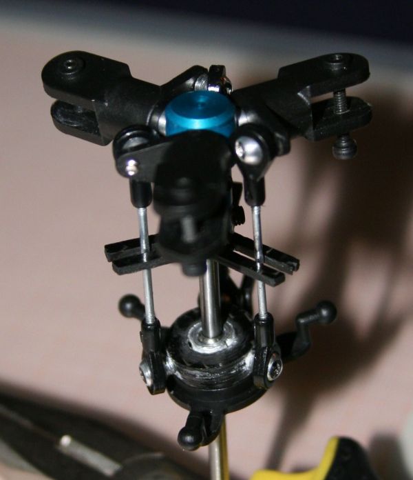

hier ist schon mal der Kopf 8)
Hat einer Erfahrung mit der Taumelscheibendrehung bei 3-Blatt-Köpfen????
