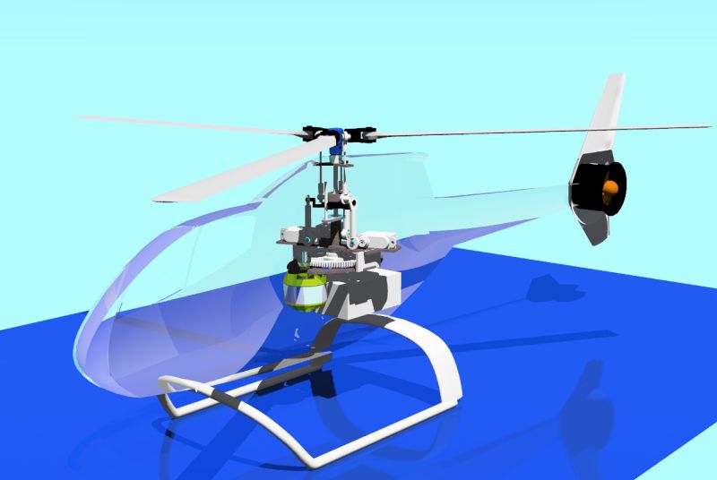

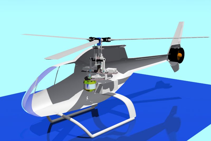

wollt mal fragen, ob an einer EC-120 in Piccolo Größe Interesse besteht?
Momentane Konfiguration:
MS-Composit 3-Blatt Kopf mit Blättern von der Sea-Knight
Heck mit EDF-40 von GWS
3x FS-30 Servos
AXI 2208-26 (1420 U/V) 15 Z Modul 0.5 auf 100 Z => 6,7 : 1
Tanic 830 10C

Interesse heißt, wenn mehrere zusammenkommen, würde ich Volker Wittkopf mal wegen einem GFK Rumpf fragen.
Der Maßstab ist übrigens genau 1:18.
Momentan plane ich gerade das Innenleben, incl. Verbindungen zu einem Rumpf. Deswegen wollte ich noch Vorschläge für die Ausstattung haben.

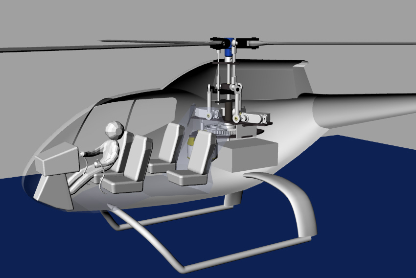

Also so wie du das da gezeichnet hast wäre es genial! Weil ich kenne bis jetzt keinen Heli in der Größe, wo man noch eine komplette Pilotenkanzel hinbekommt!
Das wäre echt super! :)
yogi149
Beitrag von yogi149 »
so ungefähr?

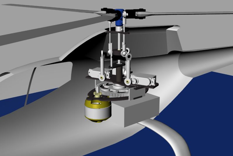

Beitrag von azoa »
Ein wirklich gelungene Rumpfmechanik !!!! An Eurer stelle würde ich die Motoraufnahme noch mit Langlöchern versehen, falls mal jemand etwas anderes als den Axi testen möchte.
schöne Grüße Azoa

@Azoa die Langlöcher sind doch schon drin.
Aber genau dafür frag ich doch nach Ausstattungsvarianten.
Mein Hornet mit dem ich den Kopf und das EDF40 probiert habe hatte ja auch einen Hacker B20 drin.
