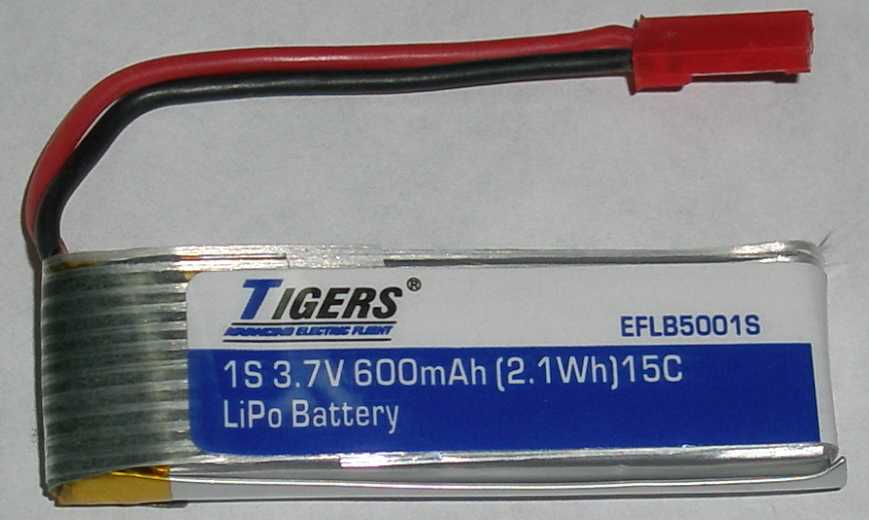

Akku 1s 600mAh 15C, stammt vom Blade 120SR, 14,5g
Akku vom Blade 120SR
Jedes Gramm Ersparnis sind 2% vom geplanten Gesamtgewicht von 50g.
Die Frage zum Gewicht des Arduino hat sich erledigt, nackt ohne Beine 2,4g mit allen Beinen 3,6g.
Uwe

btw. Akku wiegt jetzt nur noch 13g.
13g Akku 1S 600mAh
13g Akku 1S 600mAh
Uwe
