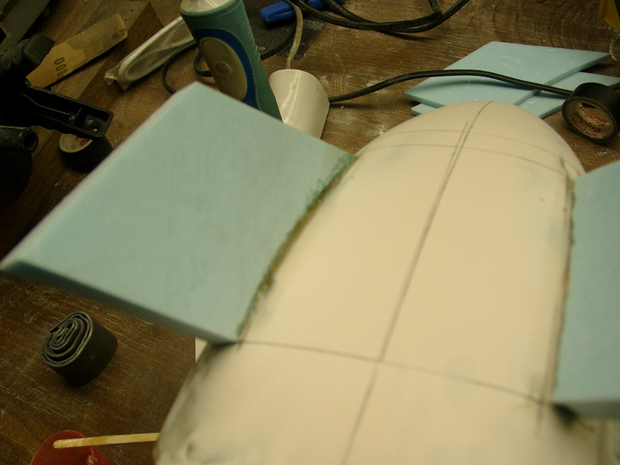

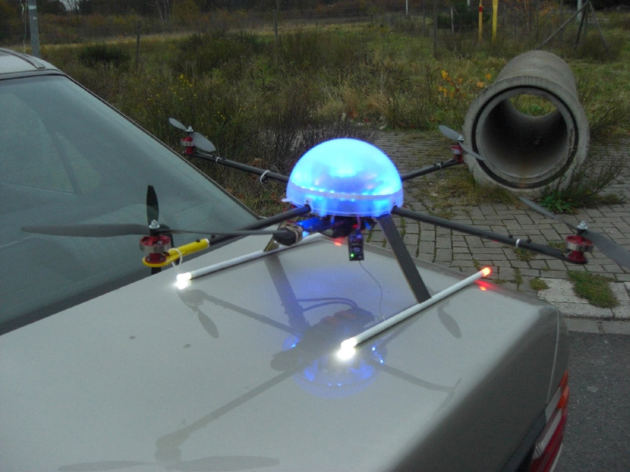

Hallo zusammen,

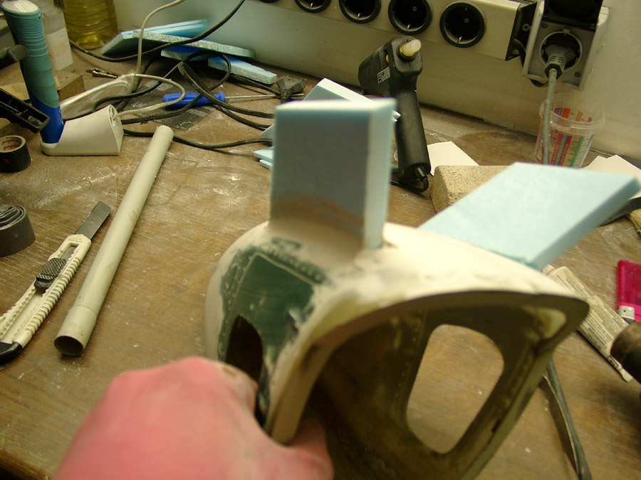

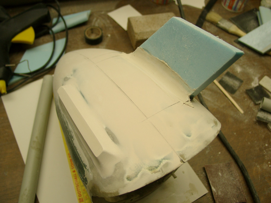

naja ein Fliewatü wirds nicht obwohl eine Ähnlichkeit vorhanden ist. Einen Namen für das Stck habe ich mir noch nicht einfallen lassen. Was ich in etwa sagen kann das die Motor Diagonale ca 700mm beträgt, Motorbestückung werden AHM 30/6 oder 36/6 werden, und mit 4S 3200mah betrieben, Props kommen die Epp 1245 drauf. Zum gewicht kann ich noch nix sagen da es vom jeweiligen Abzug unterschiedlich sein wird. Den Abdruck dieses Modell wird später in Silicon erfolgen da GFK hierbei nicht mehr Funktioniert wegen den hinterschneidungen. Namendlich gefällt mir auch MD 700 Q
Gruss Thomas

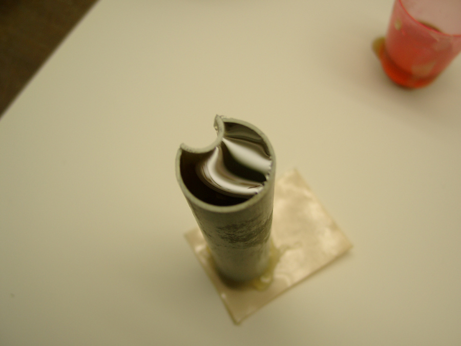

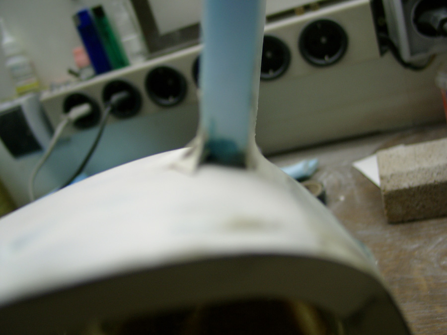

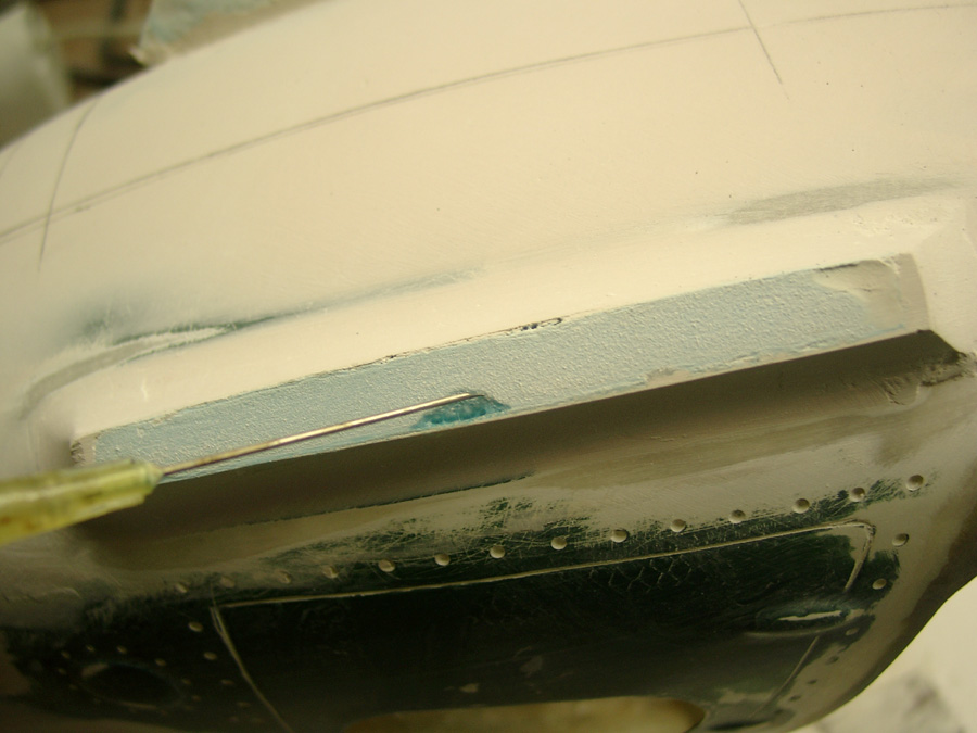

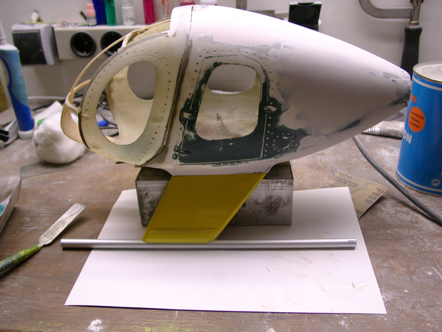

Um das Styropur zu entfernen habe ich das Zeug mit Aceton Injekziert
Bild 40.jpg (151.01 KiB) 1018 mal betrachtet

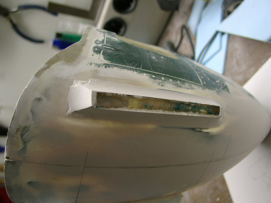

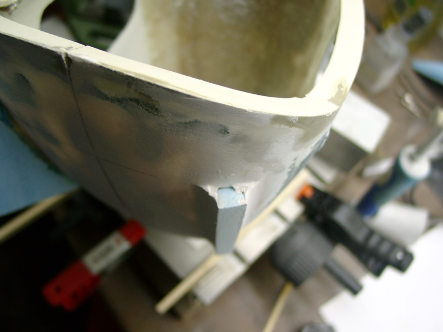

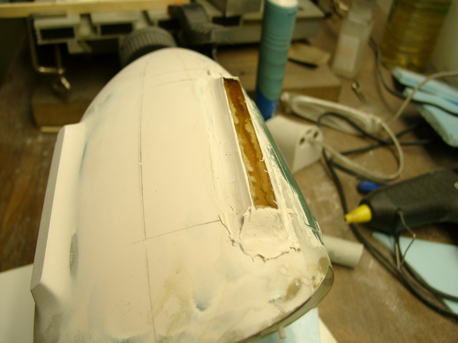

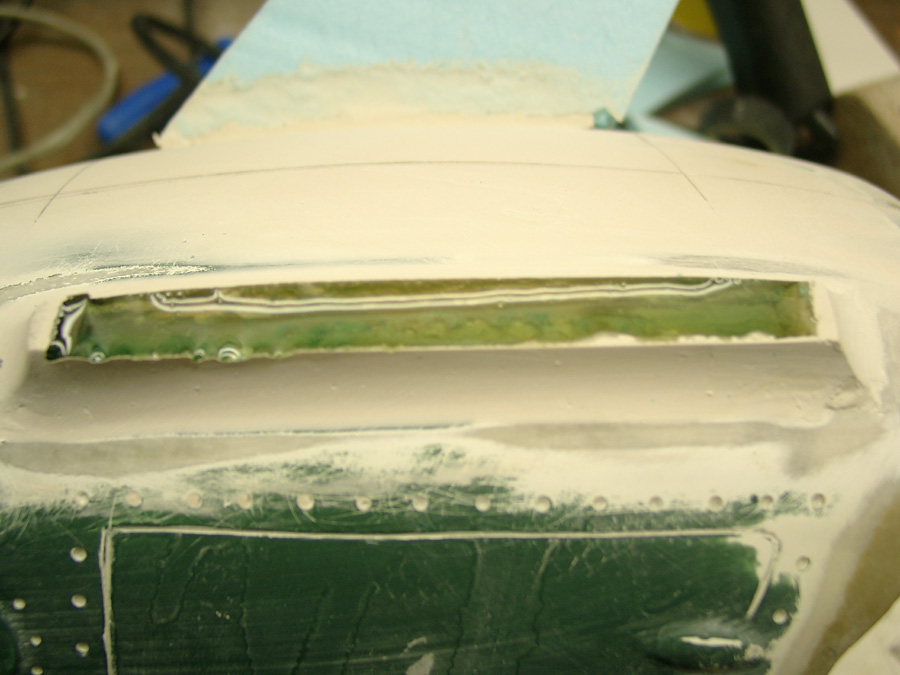

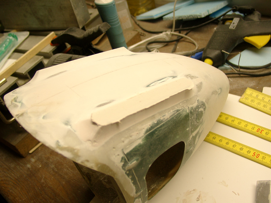

Nicht viel geschaft aber viel Arbeit
Gruss Thomas

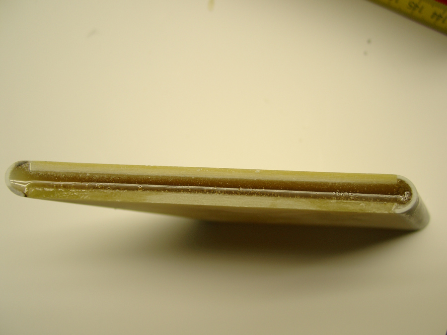

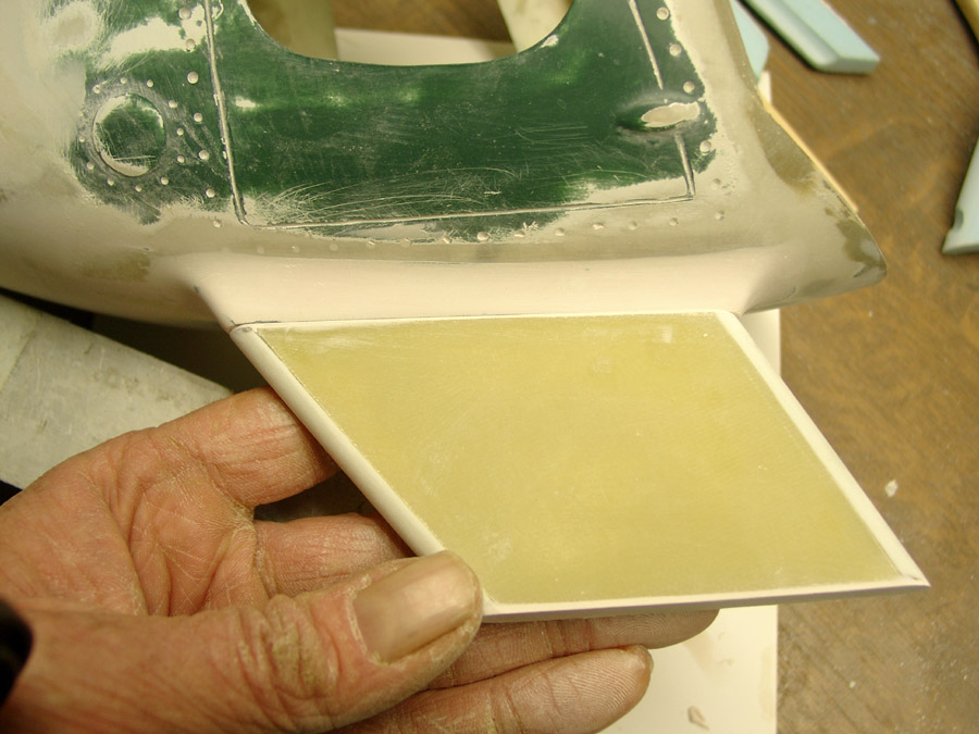

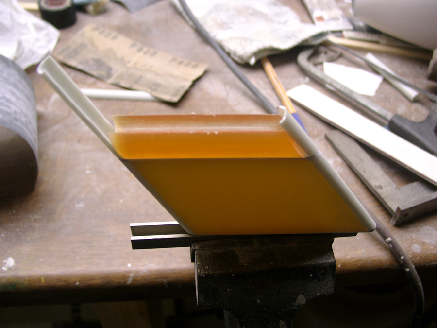

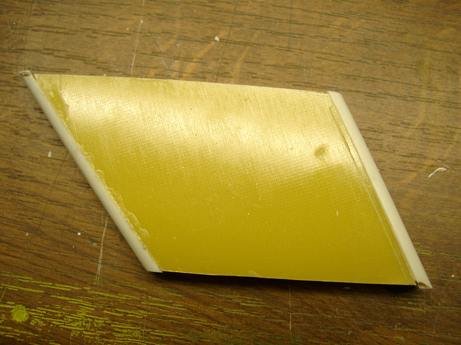

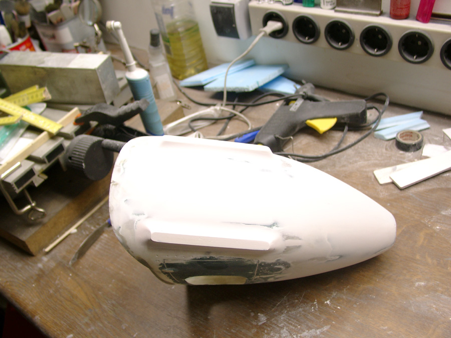

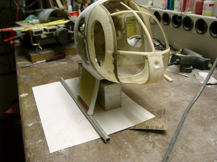

Und weiter geht es mit dem Landegestell
Bild 60.jpg (123.89 KiB) 950 mal betrachtet
Bild 61.jpg (172.39 KiB) 950 mal betrachtet
Bild 62.jpg (188.63 KiB) 950 mal betrachtet
Bild 63.jpg (178.5 KiB) 950 mal betrachtet

So das wars erstmal
Gruss Thomas

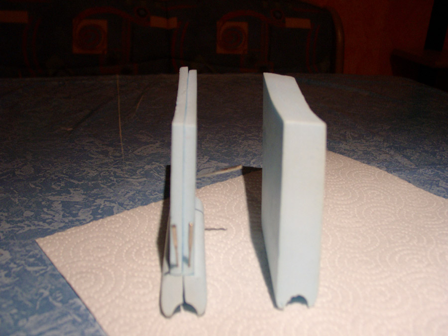

Hmm - wäre es nicht einfacher gewesen, für die Kufengestelle einfach nen Stück Sperrholz in passender Breite oder so zu nehmen ? - und das eben dann abrunden.
MFG
speedy
Tomjet
Beiträge: 148
Registriert: 04.01.2009 22:31:15
Wohnort: Hilden Kreis Mettmann
#22 Re: Vom Heli zum Kopter
Beitrag von Tomjet »
Hallo Seedy,

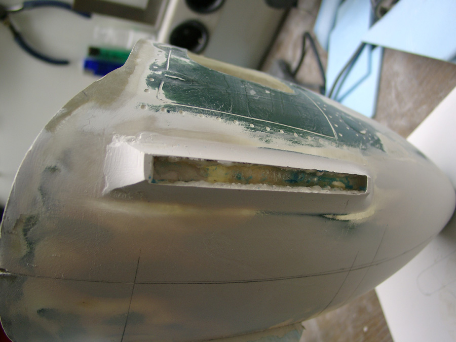

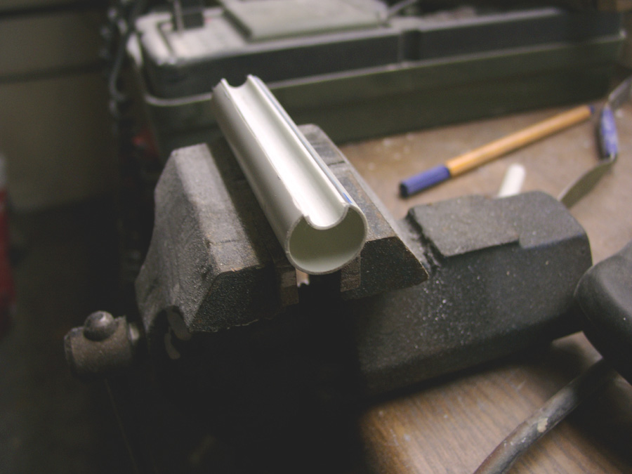

sicher wäre es einfacher gewesen nur hätte ich Später ein Problem mit dem Kabel für die Beleuchtung. Bei meinen jetzigen habe ich das LG aus CFK selber Laminiert und das Kabel direkt mit eingebettet damit habe ich die Kufenenden eine Beleuchtung verpasst was bei diesen auch der Fall sein wird. Da noch einiges an Beleuchtung rein kommt brauch ich diesen Hohlraum
Gruss Thomas
speedy
Beiträge: 9028
Wohnort: Stuttgart
#23 Re: Vom Heli zum Kopter
Beitrag von speedy »
Tomjet hat geschrieben: brauch ich diesen Hohlraum
Ah ok ... aber wieso hast du dann den benötigten Holraum auch mit ausgegossen und nicht gleich ein Röhrchen oder die Adern mit Stecker oder so reingelegt ?
Desweiteren vermute ich mal, daß du die Kufengestelle dann irgendwie an das Gehäuse ranstecken möchtest ? - da frage ich mich, wieso du die "Stecker" nicht gleich mit eingegossen hast. Ich persönlich hätte das so gemacht (bzw. habe es mal bei einer Gips-Form so gemacht, die ich in 2 Hälften auseinander nehmbar gemacht habe) - am Rumpf das Stück der Halterung vorher reingesteckt/positioniert und dann ausgegossen. Dann das Gegenstück der Halterung rangesteckt und das Kufengestell direkt am Rumpf positioniert und ausgegossen - also mit nem Stück Folie dazwischen oder so, damit das Kufengestell nicht am Rumpf festklebt.
.... und wo mein Blick hier grad auf paar Goldies fällt mal ne Idee in den Raum geworfen ... wär doch ideal für so ne Steckhalterung - da hättest dann 2 Fliegen mit einer Klappe geschlagen - also nen Kufengestell zum Ranstecken (und z.B. so 4er Goldies halten ja auch gut zusammen) und die Kupplung für die Adern. :idea: :mrgreen:

wie frankyfly schon Richtig verstanden hat wird dieses Teil nie in die Luft gehen da es zu Schwer ist. Es Handelt ja um ein URMODELL es wird von jeden Teil ein Abdruck geben. Das LG soll Später am Rumpf verschraubt werden damit bei einen Crash es Ausgetauscht werden kann. Das mit den Goldies ist keine schlechte Lösung vielleicht nehme ich diese Lösung mit hinein

Hmm - ok. Aber dann verstehe ich wiederum nicht, wieso du das Kufengestell fürs Urmodell nicht aus Sperrholz gebaut/zurechtgeschliffen hast. ;)

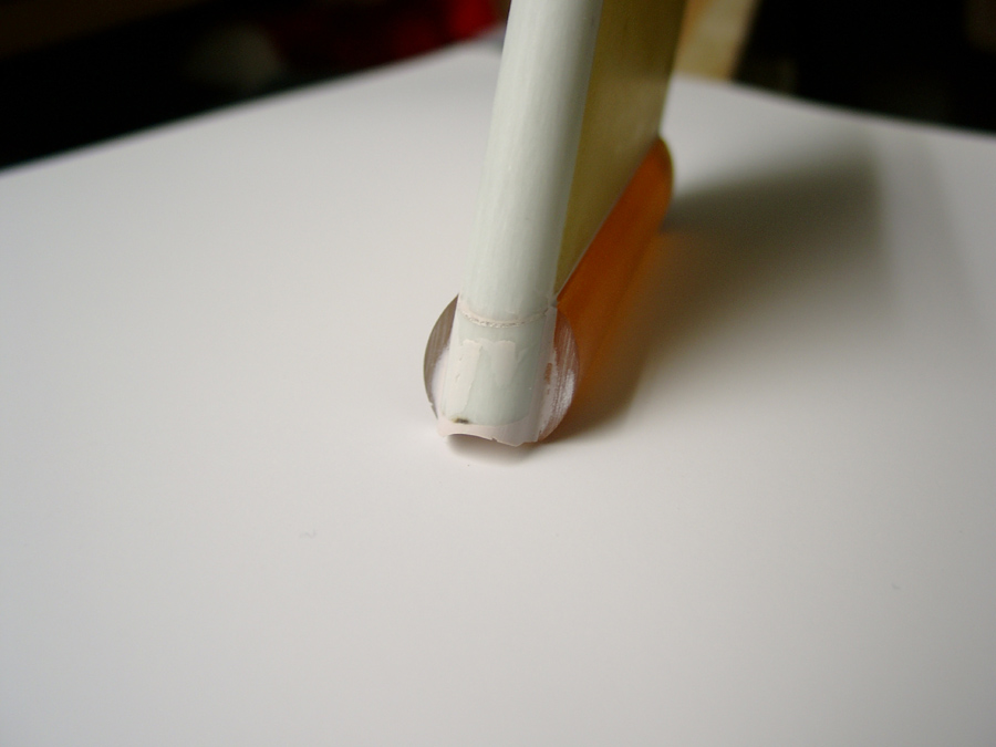

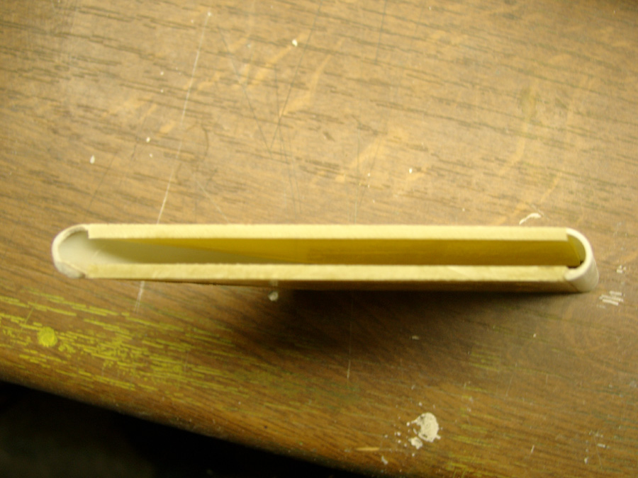

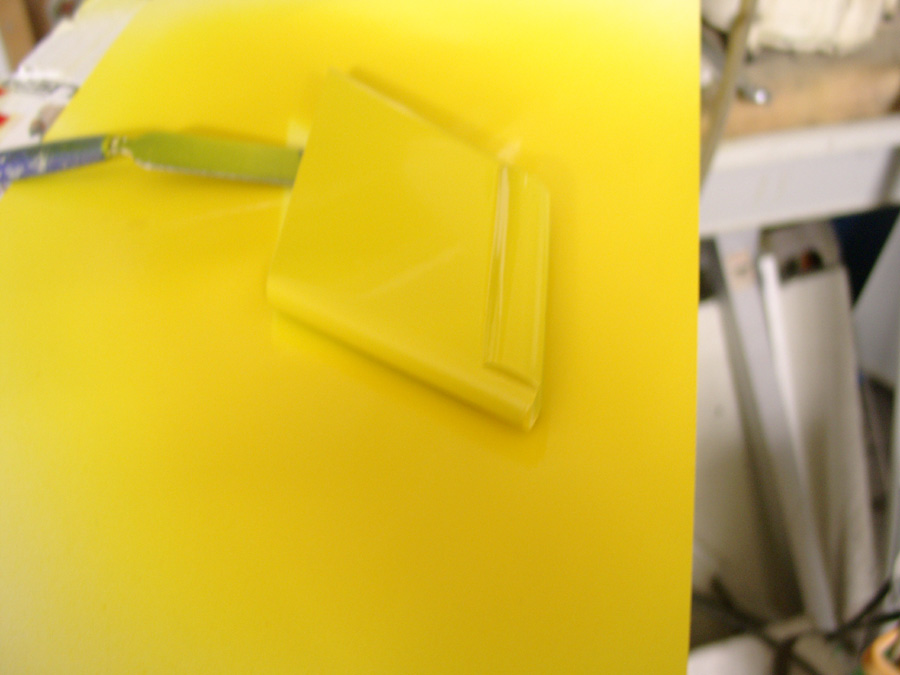

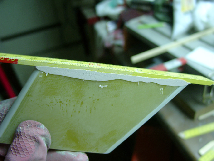

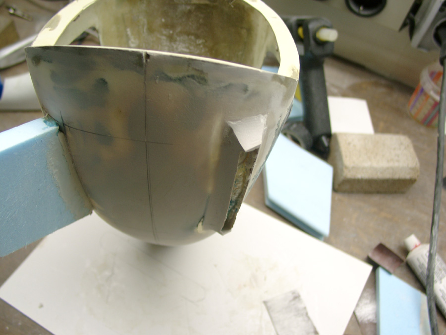

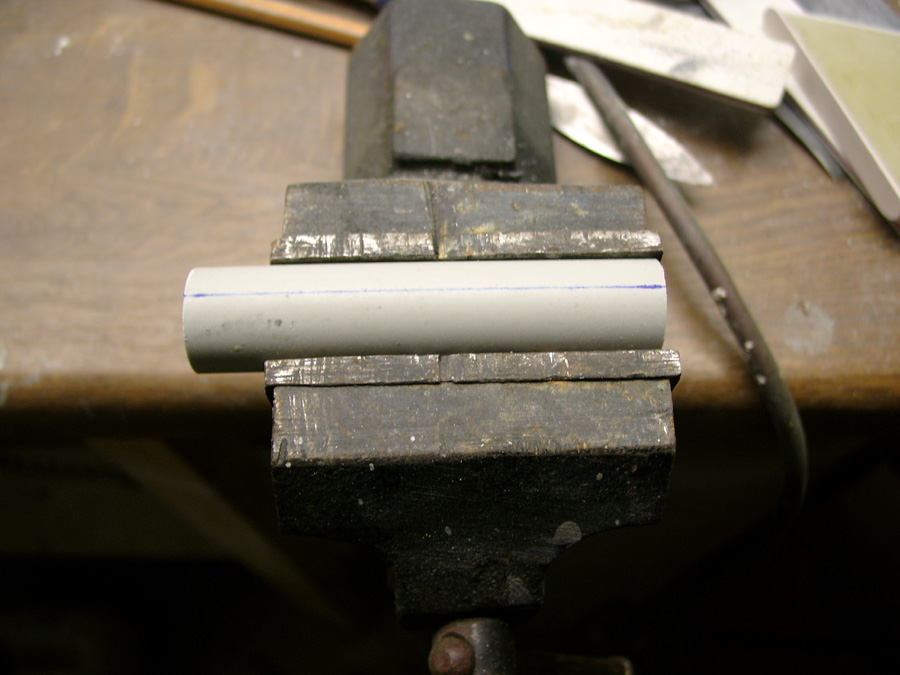

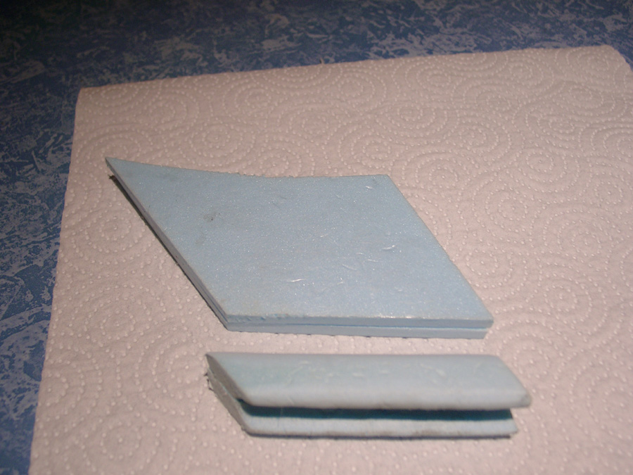

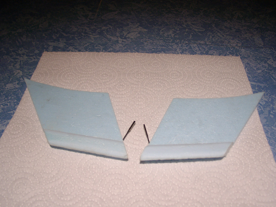

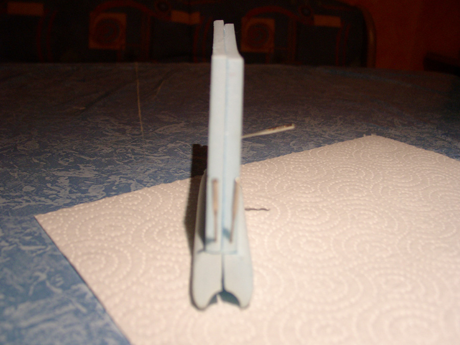

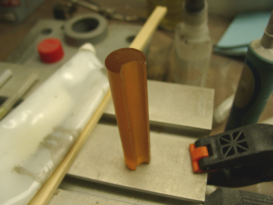

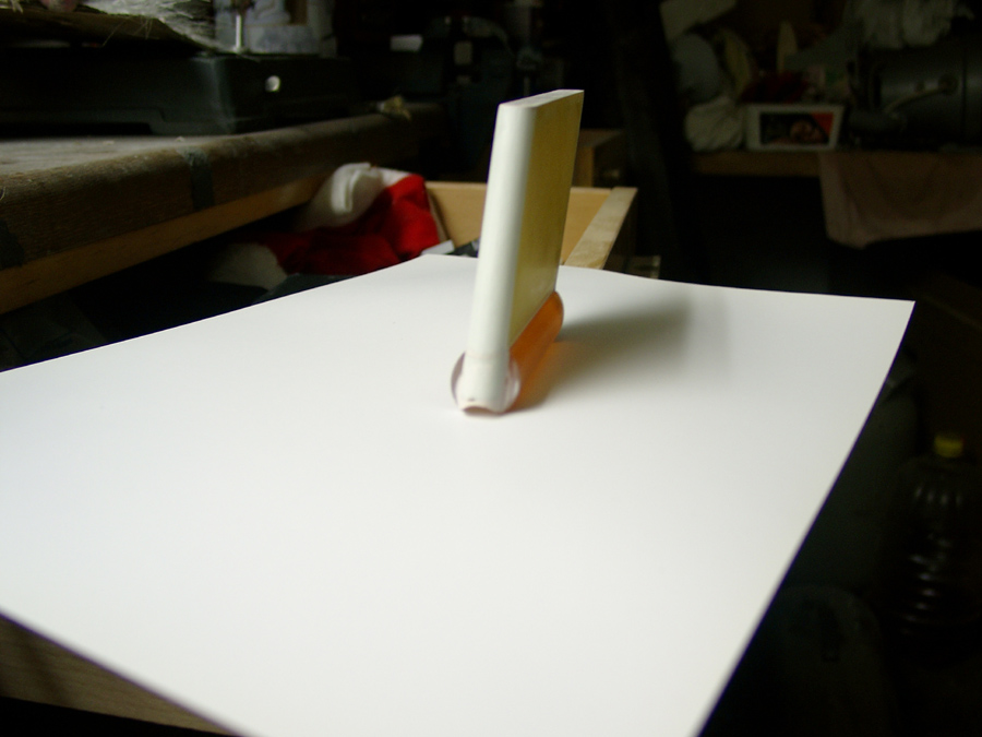

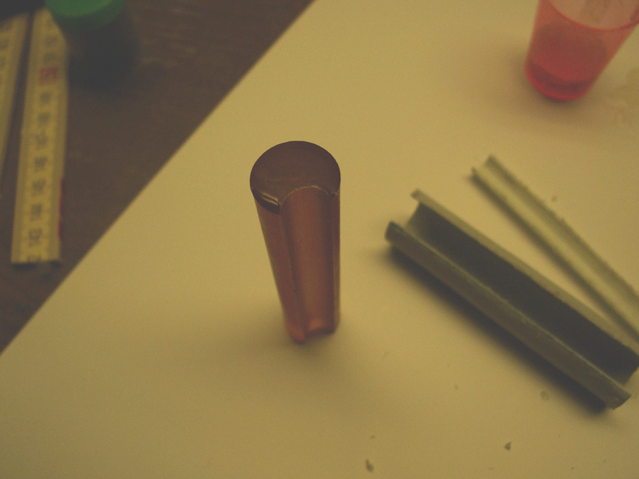

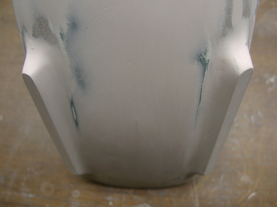

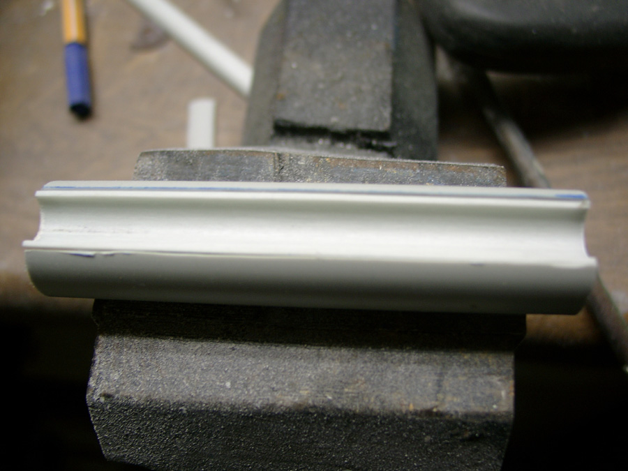

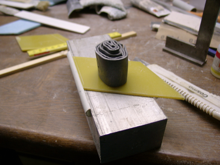

Das LG als solches hätte ich auch aus Sperrholz bauen können, aber da ich kein Sperrholz da habe, habe ich es mit GFK Platten gemacht. Aber es geht noch weiter mit dem LG die Aufname der Kufen muste noch gemacht werden und da ist mir ein Denkfehler dazwischen gekommen zu sehen im letzten Bild die Rundungen muste ich verlängern. So hier noch die Bilder vom Rest. " Erstellung der Aufname der Kufe "
Bild 68.jpg (153.5 KiB) 899 mal betrachtet

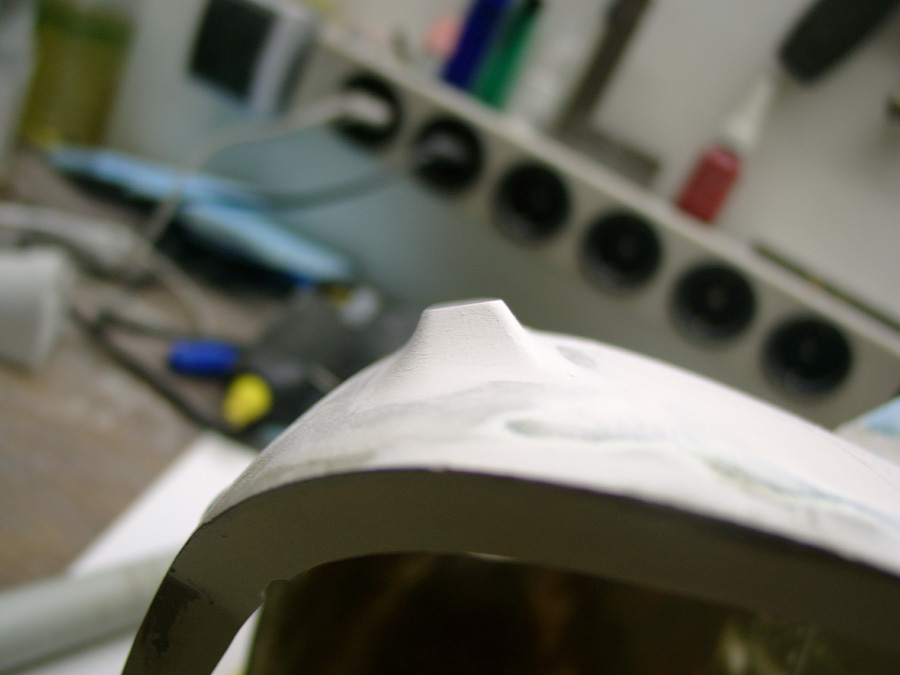

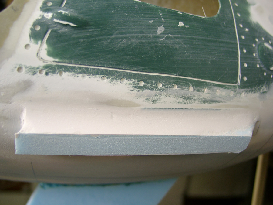

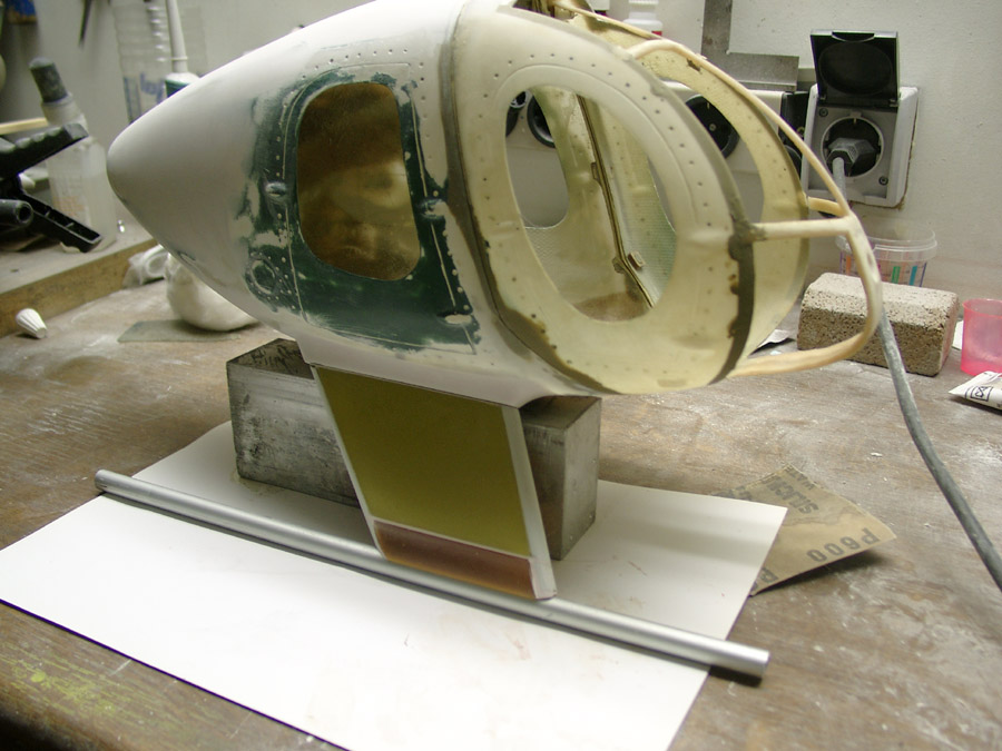

Hallo zusammen,
so den Rest habe ich Heute Fertig gemacht dann kann ich Morgen mal mich mit Silicon Abdrücke beschäftigen
Schönen Sonntag, Guss Thomas

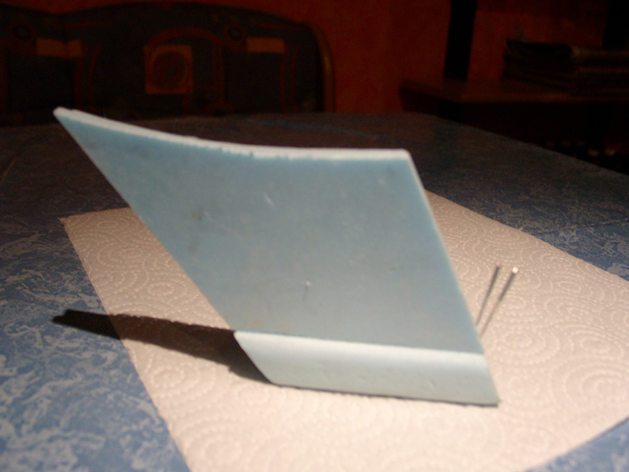

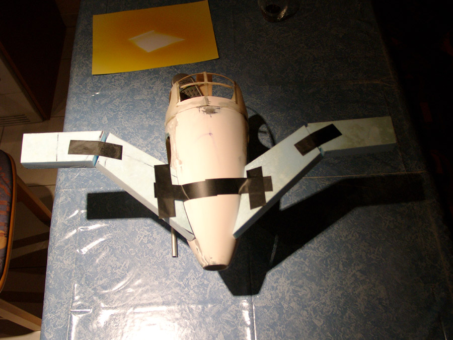

Hallo zusammen,

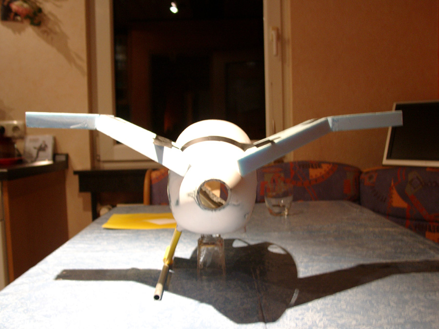

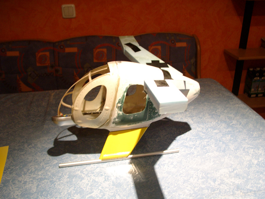

hier mal einen neuen Eindruck wie der Kopter mal ausschauen wird. Es geht in erster Linie um die Geometrie. Ausleger werden auch noch Profiliert
Gruss Tomjet

#30 Re: Vom Heli zum Kopter
sieht ja scharf aus dann. :)
Aber versuch doch dann das Rumpfstück hinten in der Mitte auch noch spitz zulaufen zu lassen - z.B. so in Verlängerung der Ausleger.
MFG
