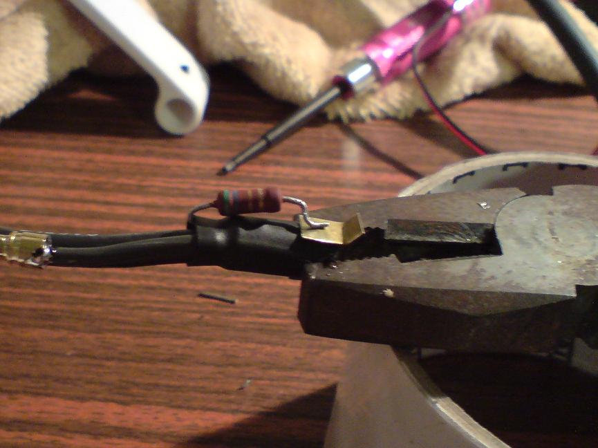

Also ich hab in zwei 600ern (jeweils 8S) und im 700er (12S) noch nie probs mit dem cc bec pro an ice 100 und 120 gehabt.
Welche ich genau verbaut habe kann ich nicht sagen, müsten 6ohm 1watt sein. (siehe bild)
Dieser widerstand wurde mal so von kontronik für den 80hv empfohlen und ich hab ohne probs den regler gewechselt.
Funzt.
Selbiges ist schon im 550er verbaut, welcher aber noch nicht geflogen ist.
