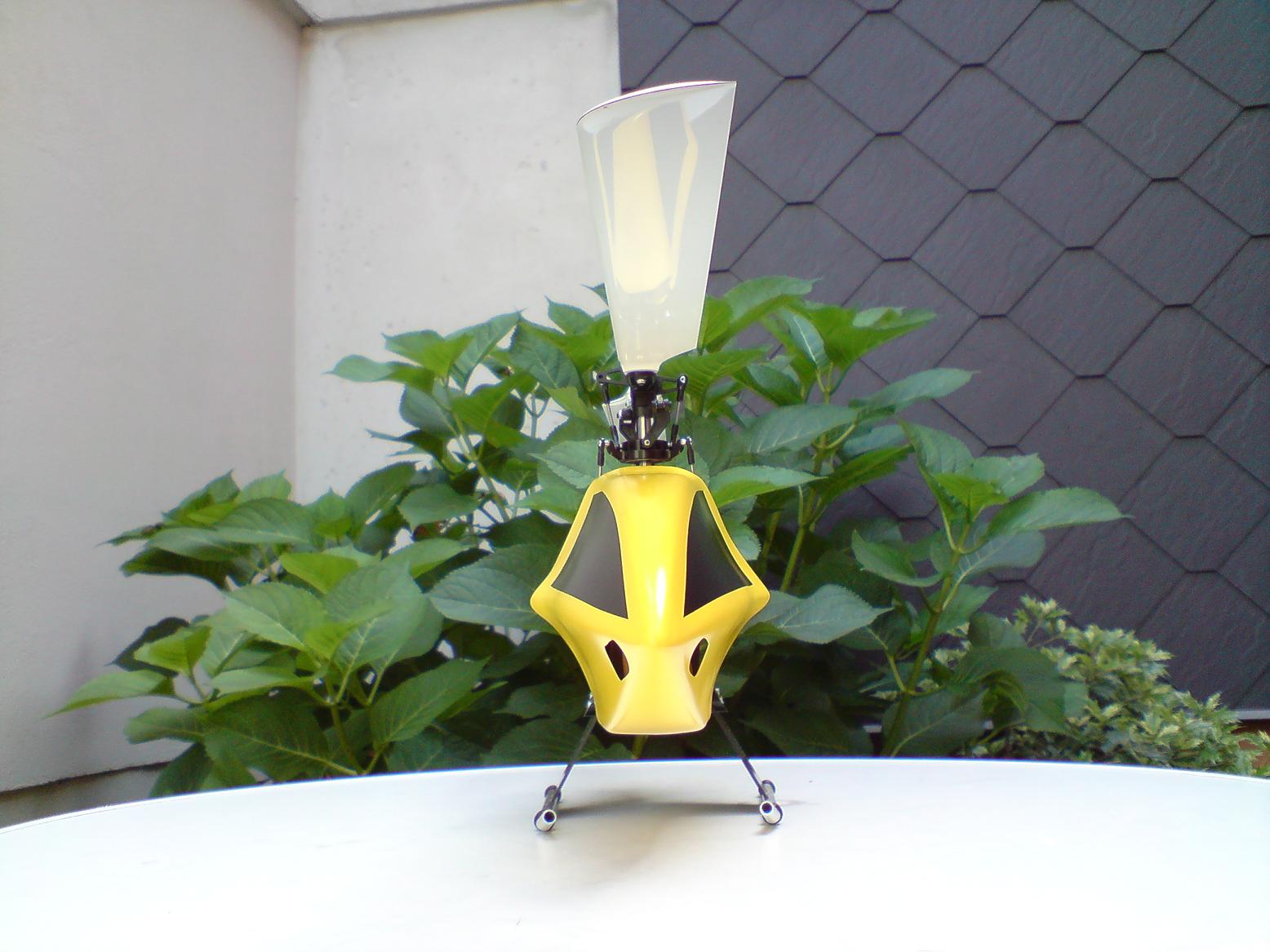

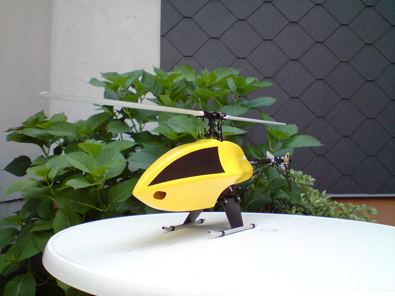

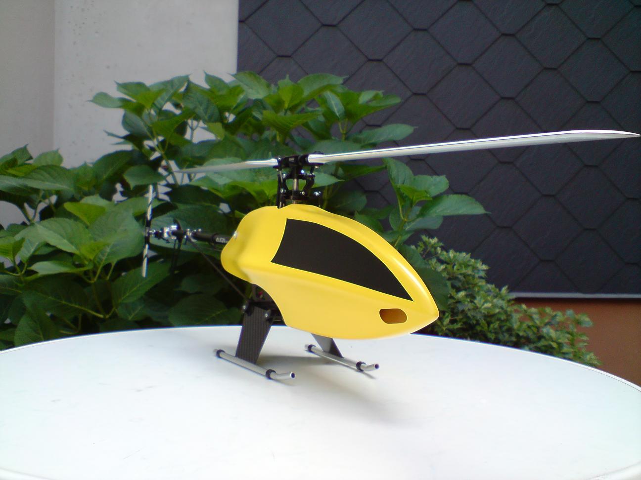

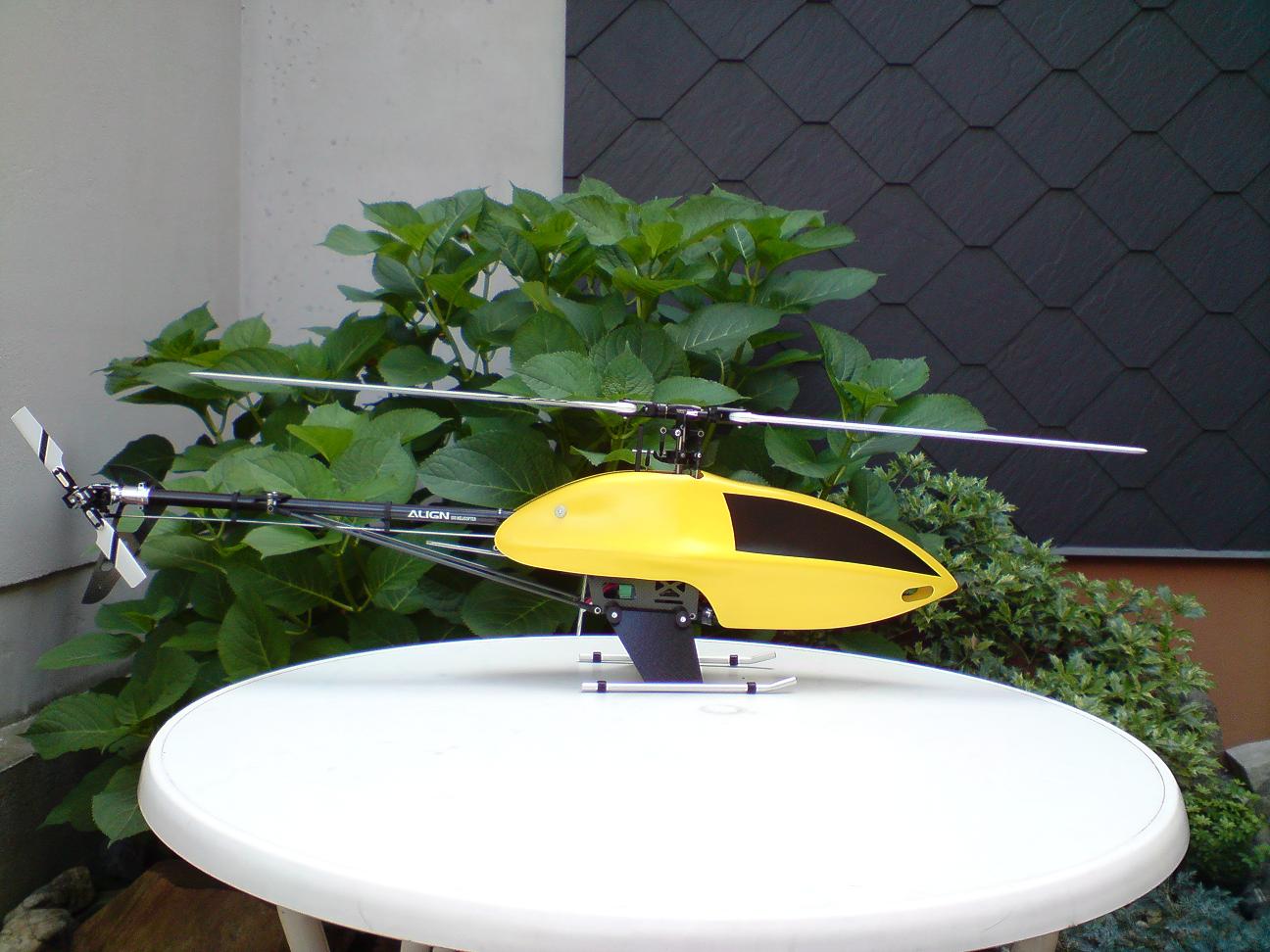

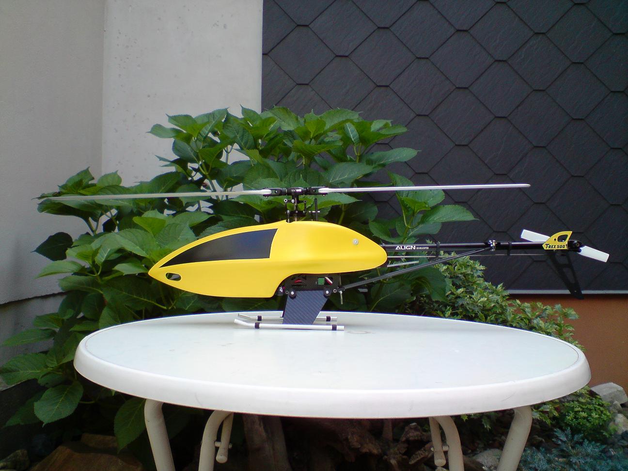

Nun hab ich es endlich geschafft ein paar bilder zu machen.
Trotz klarlackschicht bleibt ein geringes abplatzen der farbe an der haube nicht aus.
Grund ist, dass sie über alles drüber gestülpt werden muss und an gestängen usw. schleift.
Hab leider keine 4 hände um dies zu vermeiden.
Was solls: in 2m abstand sieht man das nicht mehr.
