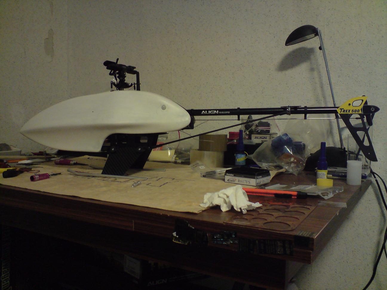

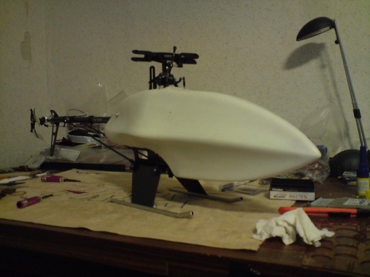

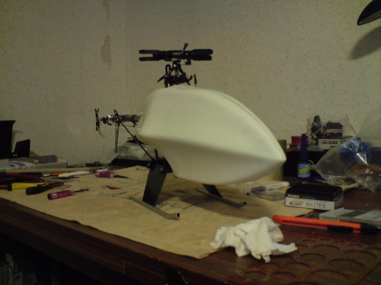

So leute, hier mal ein paar bilder meines kleinen 500er mp-style.
Hab noch etwas schwierigkeiten mit der unteren haubenbefestigung... :evil:
Ganz fertig isser leider noch nicht, war mit dem 600er mp-style, welcher aber noch die originale mp-haube verpasst bekommt, fliegen :mrgreen:
Setup steht in der signatur.

Jense hat geschrieben:Hab noch etwas schwierigkeiten mit der unteren haubenbefestigung...
Ich habe bei meinem 600er MP-Style unten von innen an der Haube zwei Klettbänder eingeklebt, sodass ich deren Länge variieren kann. Das hält die Haube sehr schön.

Hey! Sieht super aus!
Probier mal anstatt der Gummis für oben die Tenax Verschlüsse zu nehmen. Das beseitigt zwar nicht dein beschriebenes Problem, macht den Heli aber wertiger und passt zum Style.

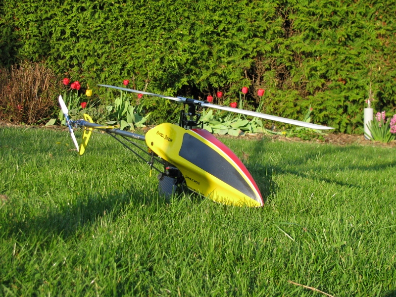

Gratulation zu der Wahl, habe den gleichen Umbau seit ein paar Wochen fertig, super Flugbild, sehr gute Erkennung und der Rex Einheitsbrei ist weg.
Das Einzige was ich noch machen muss ist unten in die Haube ein Lüftungsloch einarbeiten, denn ohne wird es schon sehr sehr heiss innerhalb der Haube, ein Austausch der Luft ist ohne Lüftungsloch nicht möglich. Ich bin mit dem Umbau sehr zufrieden, die Haube und der Lander sind sehr gut verarbeitet.
Lackierung; Vergesse auf alle Fälle Autolack, der blättert ab, kann ich aus leidvoller Erfahrung hier schreiben, hat am Sonntag bei mir angefangen, Gestern habe ich neu teil lackiert, da am Oster Samstag der Heli einsatzbereit sein muss, nach Ostern kommt alles wieder runter und neuer Lack drauf. Gerade wenn man die Haube über stülpt werden die Hinteren Seitenlappen verzogen, genau da fing es bei mir an zu blättern.
Bin schon sehr gespannt auf Deine Lackierung, freue mich auf Deine Bilder des fertigen 500er MP Style.

Datong hat geschrieben:Lackierung; Vergesse auf alle Fälle Autolack, der blättert ab, kann ich aus leidvoller Erfahrung hier schreiben, hat am Sonntag bei mir angefangen... Gerade wenn man die Haube über stülpt werden die Hinteren Seitenlappen verzogen, genau da fing es bei mir an zu blättern.
Wenn Du die Haube vor dem Lackieren richtig entfettest (ggf. superfein vorschleifen) und dann nur noch mit Gummihandschuhen anfasst, sollte dass eigentlich nicht passieren. Wichtig immer: lieber mehrere dünne Schichten (mit "Einnebeln" und eventuellem Zwischenschleifen) als wenige dicke lackieren. Mit abschließendem Klarlack können da schon mal 10 Schichten zusammenkommen. Die sollten dann aber auch als Autolack nicht mehr abplatzen.

Ich hab gute erfahrungen mit einem günstigen laden gemacht.
Die haben sprühdosen zu je zwei euro.
Haube anschleifen, entfetten, farbe und danach klar drüber: einwandfrei.
@ Karsten: wie hast du die haubenbefestigung unten gelöst?
Pics?
Ja lüftungslöcher mach ich mir auh grad gedanken. Am besten so, dass motor mit luft versorgt wird.
das kühlt auch gleich den regler, denn er sitzt dahinter.
Meine haube wird sicher auch gelb und schwarz, dachte aber an ein blitzdesign wie beim 600ESP.
Muss aber mal sehen ob es wegen der haubenform noch gut aussieht.
Wenn nicht lehn ich mich an deine lackierung an :P .

@Niggo, Reinlichkeit, mehrere Schichten, mehrmals geschliffen, fein, all das habe ich während der Lackierung der Haube gemacht, habe mit Sicherheit mehr als 5 Tage mit der Fertigstellung gebraucht. Aber irgendetwas stimmte mit dem Lack sowieso nicht, es sollte Leuchtlack sein, aber er leuchtet nicht im Licht. Bisher hatte ich mit Autolacken Glück, erst nach längerer starken Nutzung der Hauben stellten sich, an stark strapazierten Stellen feine Risse ein. War letzte Woche im Baumarkt, da lachte mich ein Airbrush Kompressor Set (Güde) an, kleiner ölfreier Kompressor, Double Aktion Pistole, für den Anfang ausreichend. Createx Farbenset /Acryl Wasserbasis) ist bestellt sowie Klarlack hoch glänzend (Mipa 2K).
@Jense, für die untere Befestigung muss ich mir auch noch etwas einfallen lassen, im Moment hat sie ca 5-7mm Spiel, kann also nach Oben gekippt werden. Die Idee mittels Klettband finde ich nicht schlecht, werde ich auf alle Fälle mal ausprobieren.

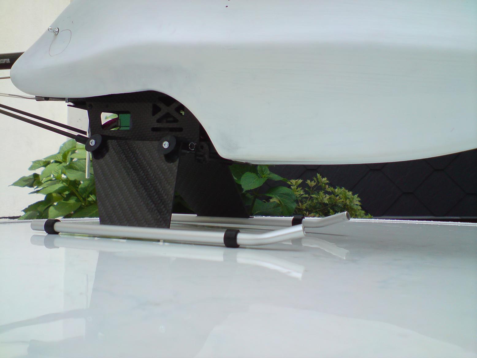

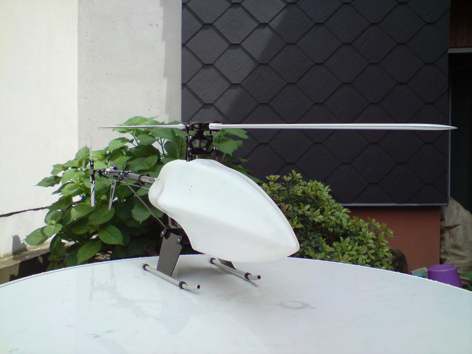

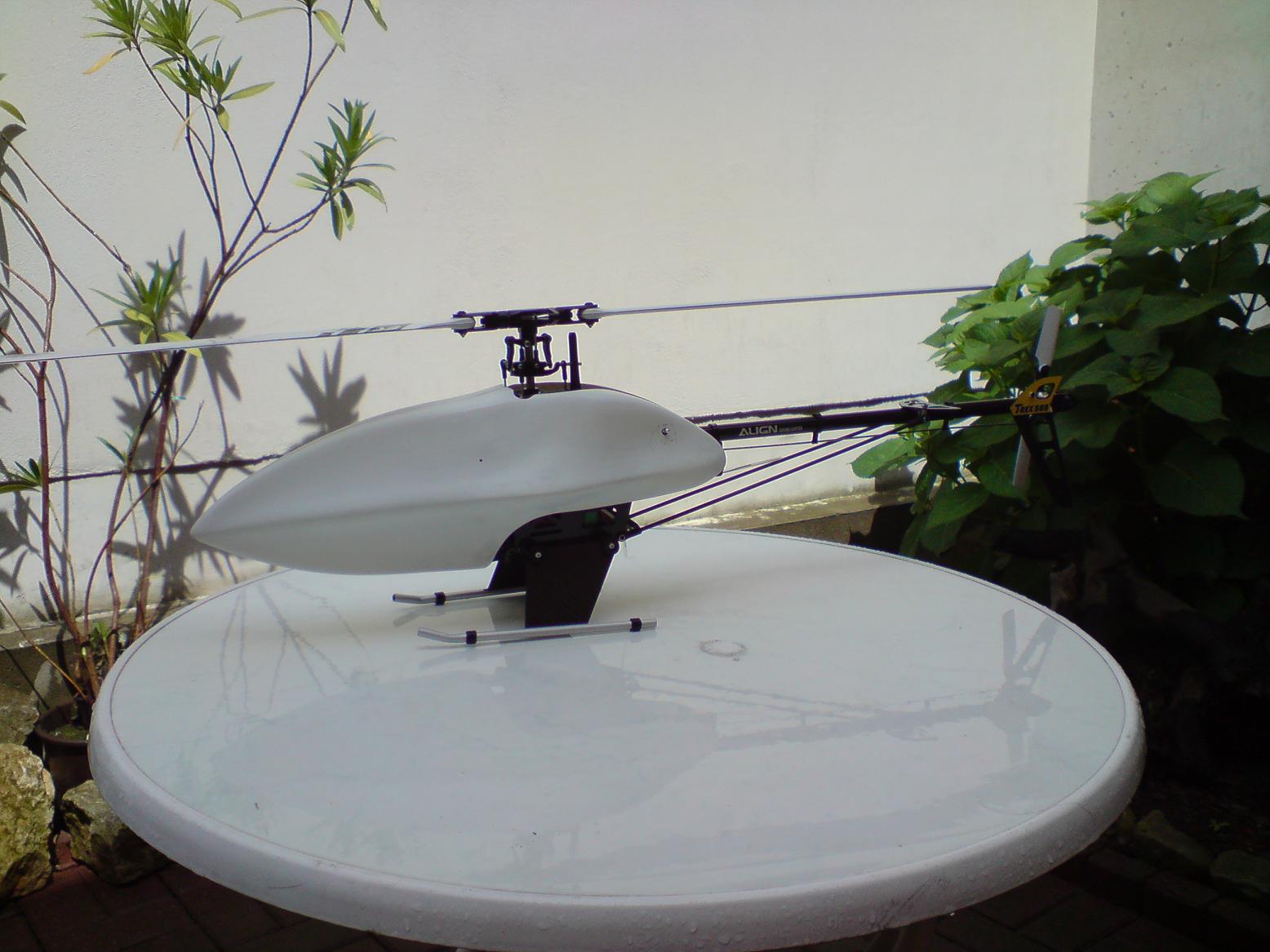

Es ging ein wenig weiter: MB geproggt, regler geproggt und grad beim haube anpassen auf das befestigungsproblem gestossen.
Nur mit klettband wird es nicht halten.
Und das teil von microhelis.de passt leider nicht ohne dass es, sagen wir mal komisch aussieht.
Hier ein paar pics:

EDIT:
mit 6S 3000 turnigy wird die haube durch diesen lipo zusätzlich gestützt.
Mit dem klett müsste es also bei diesem setup passen.
Hab grad alles eingestellt (MB und funke), lade 2 lipos und werd mich dann mal an den erstflug wagen.
