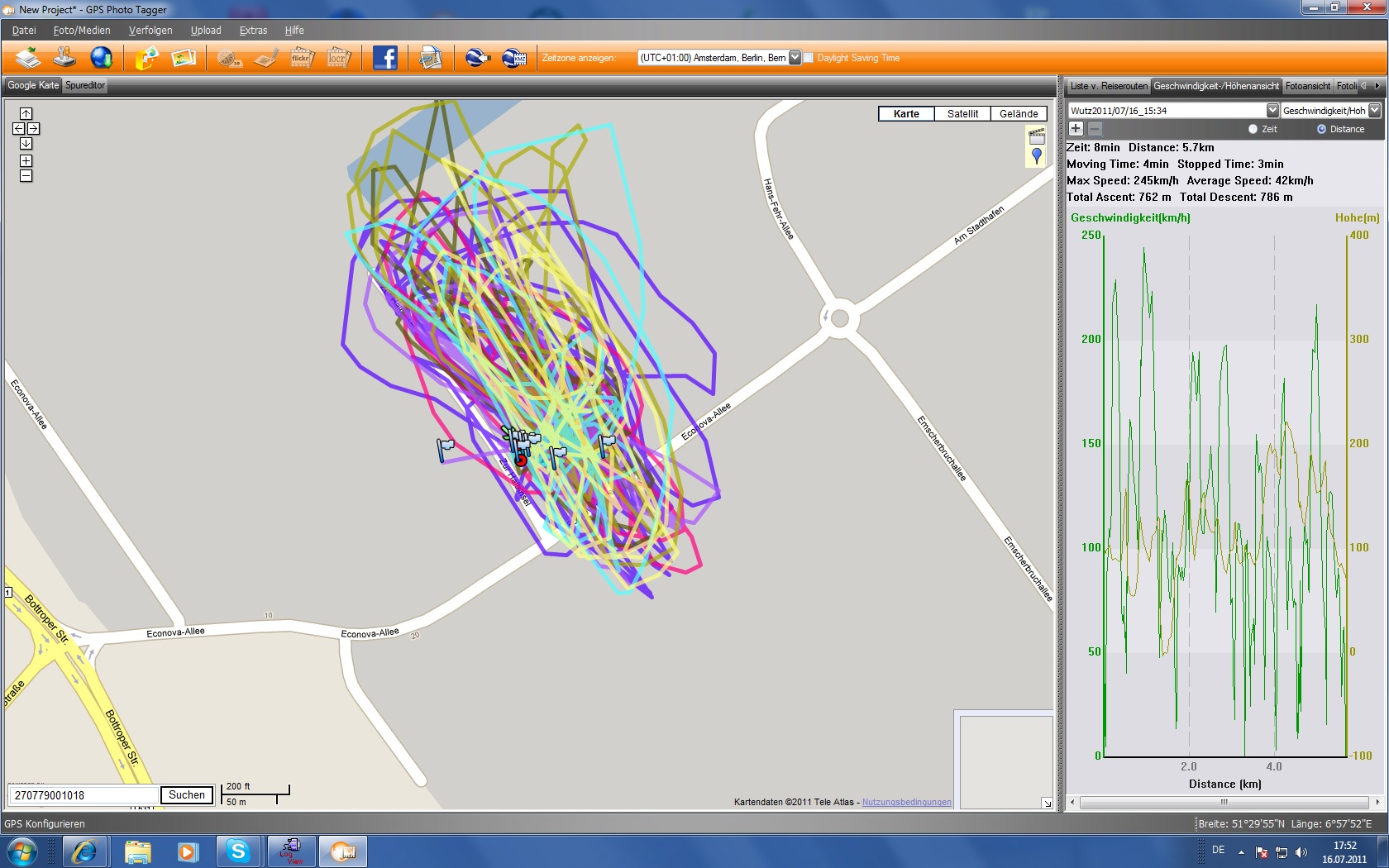

Hallo
Hier mein Log mit Suzi Janis
PhotoMate 887
PhotoMate 887
- log_16.07.jpg (386.32 KiB) 3849 mal betrachtet

#29 Re: Geschwindigkeitsmessung
Warum nicht? Nur weil deine E550 Gurke so langsam ist?Raptor-Flyer hat geschrieben:245kmh?!?!
Bin schon still
Der TDR hat in der Silbergrube über 250Schnitt geschafft. Also sind 245 mit Hilfe vom Wind leicht möglich.
@Gottfried: Kannst problemlos auch im Vebrenner verbauen. Am besten halt nicht direkt am Motorhalter
sondern ein bissl gedämpft, so wie Empfänger etc...
Lg. Jürgen
#30 Re: Geschwindigkeitsmessung
Geht auch ohne wind...mit einem Scorpion 4530 sonderedition
Blätter werde ich jetzt die 710mm CY Radix 2 FAI testen
Will jetzt die 250 km/h schaffen
