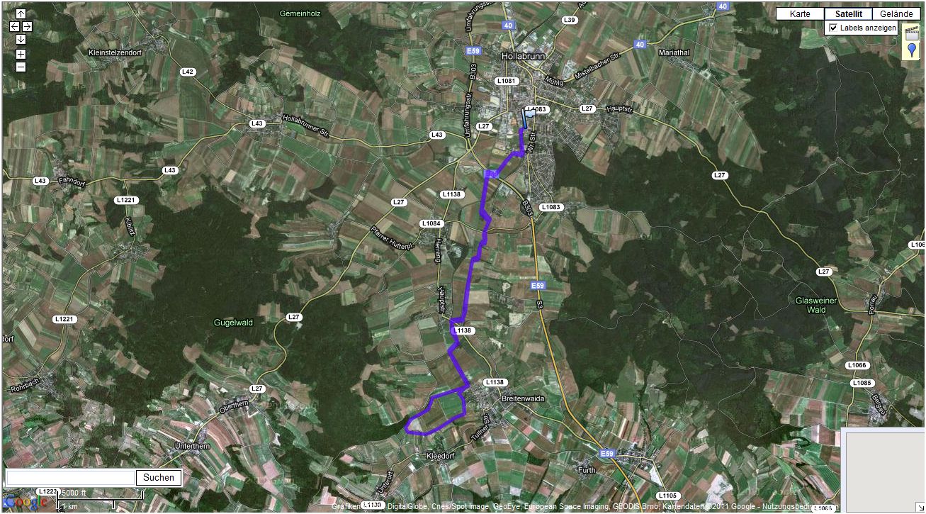

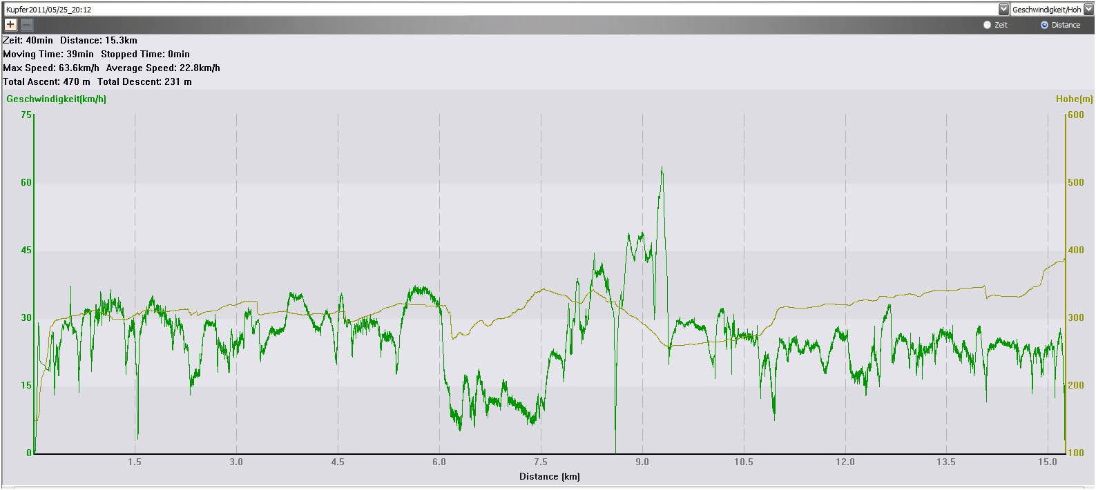

Ja, ist echt super der Logger. Schön klein und macht genau das was er soll.Raptor-Flyer hat geschrieben:Ist das nich das Ding, was du dir aus China gekauft hast?
Hier mal Karte und Diagramm von einer kleinen Radrunde...
- Karte1.JPG (261.61 KiB) 5068 mal betrachtet
- Diagramm.JPG (116.32 KiB) 5066 mal betrachtet

Das Dingen hatten die in Waltrop auch... Echt schön klein und funktioniert
Ich habe den Travel Honey, ist größer und teurer aber funktioniert. Du hast nur mehr features. Kostet so um die 50-60€

Vergesst nicht das GPS Logger relativ schnell bei etwas höheren Beschleunigungen aussteigen. Max Geschwindigkeiten sollte man nicht von einem Punkt trauen sondern die davor und danach ebenfalls ansehen.
