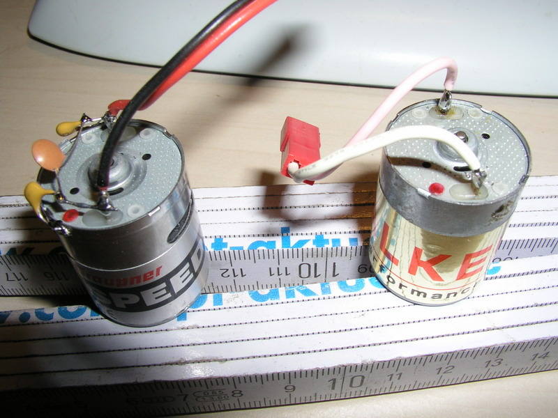

Hi Zusammen
Anbei mal nen paar Fotos

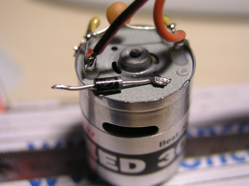

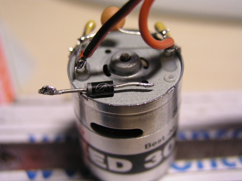

Mich würde interessieren wie rum die Diode muss .
Was komisch ist der alte Motor hatte eine roten Punkt , sagen wir mal + , da geht aber eindeutig das weisse / Massekabel ran.
Der Motor dreht aber richtig rum , habe deswegen den neuen auch so angelötet .
Meine Frage nach Einlaufen lassen hat sich auch erübrigt , steht in der Anleitung des Motors und ist nicht nötig.

- Vergleich und Ansicht zum Walkera RK-370SD zum Speed 300
- vergleich walk_speed300.JPG (144.44 KiB) 1179 mal betrachtet
- so ?
- so.JPG (89.83 KiB) 1171 mal betrachtet
- oder so :?
- oder so .JPG (86.5 KiB) 1174 mal betrachtet

Hai Plex,
zur Info:
Eine Diode hat zwei Anschlüsse
die nennen sich Anode und Kathode. An der Kathode befindet sich der Strich. Die Diode leitet den Strom lediglich von Anode zu Kathode, den Pluspol an die Anode anzuschließen wäre also falsch, da sie die Spannung die am Motor dann anliegen soll kurzschließt.
Ergo.
Kathode (die Seite mit dem Strich) an den Pluspol.
Im DF4 ist das das rosa Kabel (gewesen
Ciao
Ralf
