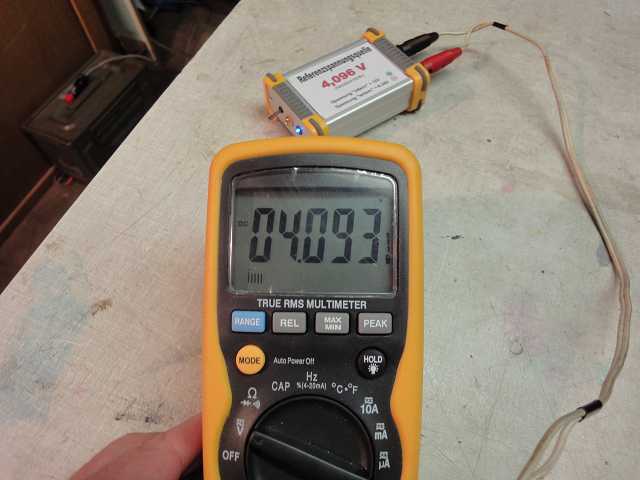

wer nicht sicher weiß ob sein Meßgerät die richtige Spannung anzeigt, kann sich mit relativ kleinem Aufwand die Schaltung aus dem Link nachbauen.
Ich habe die Schaltung schon lange in Gebrauch und kontrolliere hin und wieder mal mein Digitalmultimeter damit.
http://www.sprut.de/electronic/mess/spannung.htm
Gruß Bruno B.
Mataschke
Beiträge: 10112
#29 Re: Prüft/Kalibriert eure Ladegeräte
Beitrag von Mataschke »
Cool , Danke . Werd ich mal nachbauen ... Hab hier 3 DMMs die alle andere Werte Anzeigen ... zum kalibrieren einschicken lohnt aber nicht .
grüße Michael
