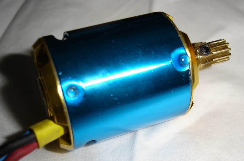

Tobi_Muc
Beiträge: 44
Registriert: 17.12.2005 12:06:58
Wohnort: Forstinning
#18
Beitrag von Tobi_Muc »
48 Stunden in der Schraubzwinge sollten eigentlich reichen, damit das Ding handfest ist...
Ich verstehs echt nicht. Das Abschmirgeln der Eloxierung an der Kontaktstelle sollte doch eigentlich alle Probleme ausmerzen. Warum trocknet das Drecksding nicht? Spezial Align-Anti-Loctite-Coating?! :cry:

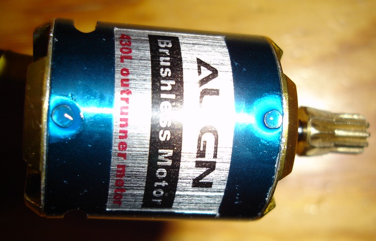

Bin jetzt auch etwas unschlüssig:
der NoName in meinem HDEEdit BHE hat sich bei dem "Ersthopser" heute disqualifiziert.
Habe hier auch 'n 430er rumliegen, auch schon mal bischen mit dem Messer am Deckel rumgekratzt, aber der geht nicht runter.
Soll ich jetzt mit Gewalt weitermachen oder den Motor fliegen?
@Tobi_Muc: mit dem Loctite ist mir ziemlich unbegreiflich, vielleicht ist der Spalt schon zu groß?
Grüße Wolfgang

So, jetzt ist meine Motorproblem hoffentlich auch ausgestanden.
Ich hab vier 1mm Löcher gebohrt und vier abgesägte kleine Stahlnägel mit 1,2mm Durchmesser mit Loctite 648 versehen und mittels eines Hammers eingepresst. Schaumermal ob und wielange das hält. Evt. ist bis zum Frühling das Loctite auch trocken :roll: . Die Nagelenden hab ich noch ein bischen mit Schraubensicherungslack (Loctite 243) verkleistert.
Servus
Tobias
