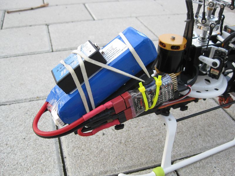

Das 9257 hat im MT, im Rex 450 und im Tomahawk die Ballance nicht gestört. Vielleicht, hatte ich nur Glück, dass der Datenlogger neben dem Akku das Mehrgewicht kompensiert. :)
Trotzdem bleibt die unschöne Tatsache, dass das originale Starrheck von Thundertiger schwerer ist als das Riemenheck.
Ich werd es mal mit Bleiband für Gardinen versuchen. Damit kann man kugelweise nachtrimmen.

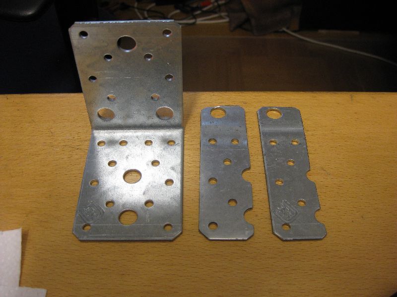

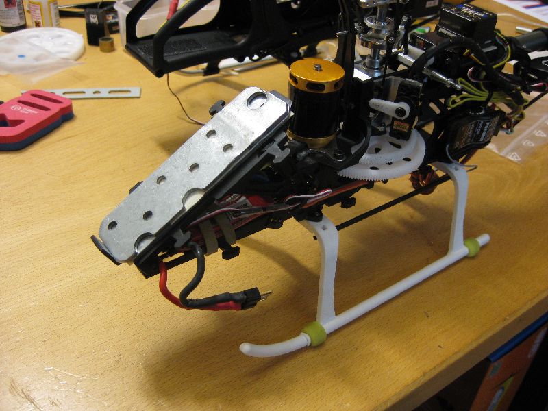

Letzte Woche bin ich MT mit Ausgleichsgewicht geflogen. Selbst 76g Zusatzgewicht (Datenlogger 20g plus 8,4 V Akku 56g) sind noch zu wenig, aber deutlich besser.
Da der Logo immer noch nicht will hab ich heute wieder am MT gebastelt. Statt Blei hab ich Winkel vom Baumarkt genommen - was man halt so rumliegen hat - und hab daraus zwei Platten für die Akkuauflage gesägt und mit Teppichklebeband befestigt.
Jetzt sinds 116g und einen Tick zu viel. Aber schon etwas näher dran als die 76g letzte Woche. Auch auf dem Kopf kaum was zu merken. Leichter Vorwärtsdrang mag ich auch viel lieber als wenn das Teil rückwärts will. Die 100g von Mataschke liegen vermutlich goldrichtig.

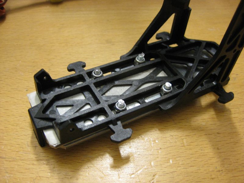

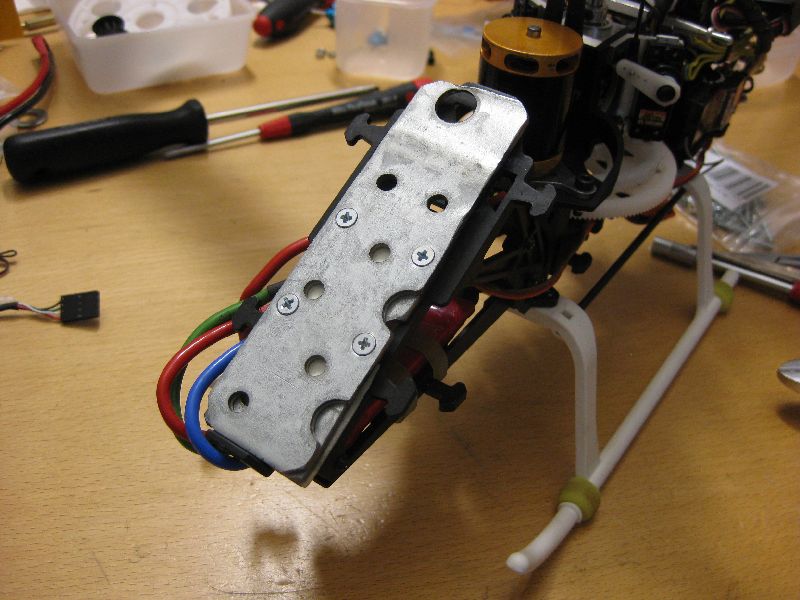

Nu ist er etwas erleichtert. Aktuell 1090 g, was natürlich die Frage aufwirft, wozu Starrheck, wenns den Heli so schwer macht......
Dafür ist der kleine mustergültig ruhig auch bei stärkerem Wind. Letzte Woche hats ordentlich geblasen und der lag wie ein Brett in der Luft :)
Leider hält das Teppichklebeband nicht auf der Akkurutsche. Daher hab ich ne Verschraubung zur Unterstützung angebracht.
