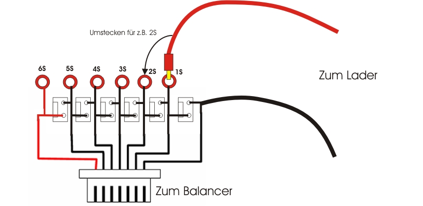

#18 Re: Flexibles Ladekabel (1S bis 6x1S) mit Balancer
Verfasst: 30.06.2011 23:54:18
von crazy-flying
Die Idee mit der Reihenschaltung hatte ich auch schon. Sieht dann so ähnlich aus:
Reihenladung mit umstecken.jpg (82.05 KiB) 859 mal betrachtet
Das Problem ist nur dass man mitdenken muss :D
Die Ports müssen dann von rechts nach links befüllt werden, der Stecker am Port in die richtige Buchse rein und am Lader die richtige Zellenzahl eingestellt werden....
#19 Re: Flexibles Ladekabel (1S bis 6x1S) mit Balancer
Verfasst: 01.07.2011 00:02:34
von tracer
Das sieht schon interessant aus.
Nur, ich weiss nicht, ob ich das brauchbar und ansehnlich umgesetzt bekomme.
