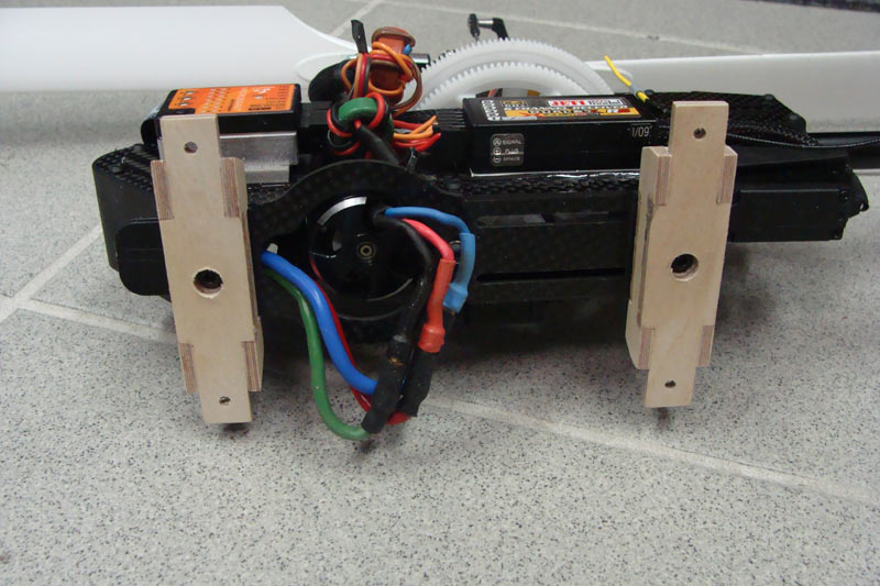

ich habe gestern den Erstflug gemacht.
Drehzahl müßte so bei 2200 - 2300 U/min gelegen haben.
Ich brauchte nichts nachstellen und alles paßte für meine Verhältnisse gut.

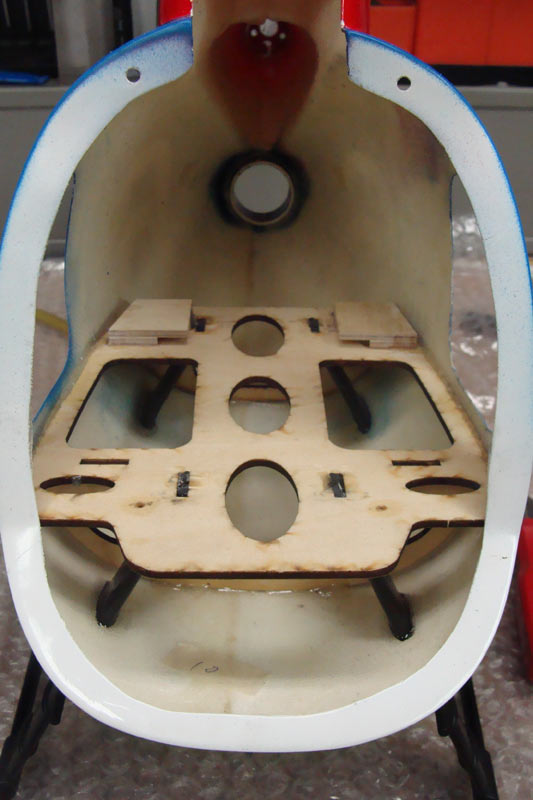

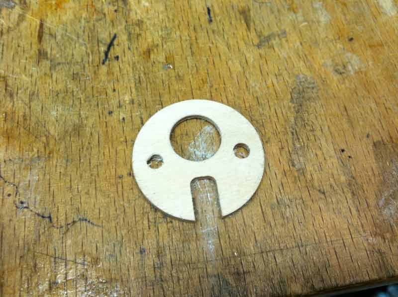

Ich habe jetzt begonnen die Mechanik einzubauen.
Hinten war für das Heckrohr keine Führung vorhanden, deshalb habe ich mir ein Sperrholzbrettchen angefertigt und eingeklebt.
Jetzt muß ich mir zwei Halter für die Mechanik vorne ausmessen und ausfräsen, da die orginalen nicht beim Pro passen.
Gruß Uwe

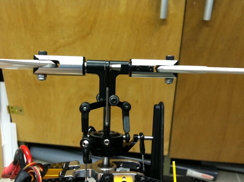

Also, ähh... irgendwie.... weiß ja auch nicht...
Es sieht auf dem einen Foto so aus als wären die TS mitnehmer falsch montiert...
Es sollte eigentlich so aussehen:http://www.rchelifan.org/gallery/album. ... m_id=2583#
Bei dir stehen die Mitnehmerarme V-förmig ab. Du musst sie anders herum anbauen damit die gerade stehen... Die Verschraubung muss quasi auf der gegenüberliegenden Seite sein...
Ich hoffe ich konnte mich verständlich machen??

Hallo Benni,
ich habe mal auf die Schnelle zwei Bilder gemacht.
Ich denke aber die passen,oder?
Gruß Uwe

Mhh... joa... habs nur auf dem ersten Bild in Post #18 gesehen... da sieht das anders aus...
aber so ist es schon richtig...

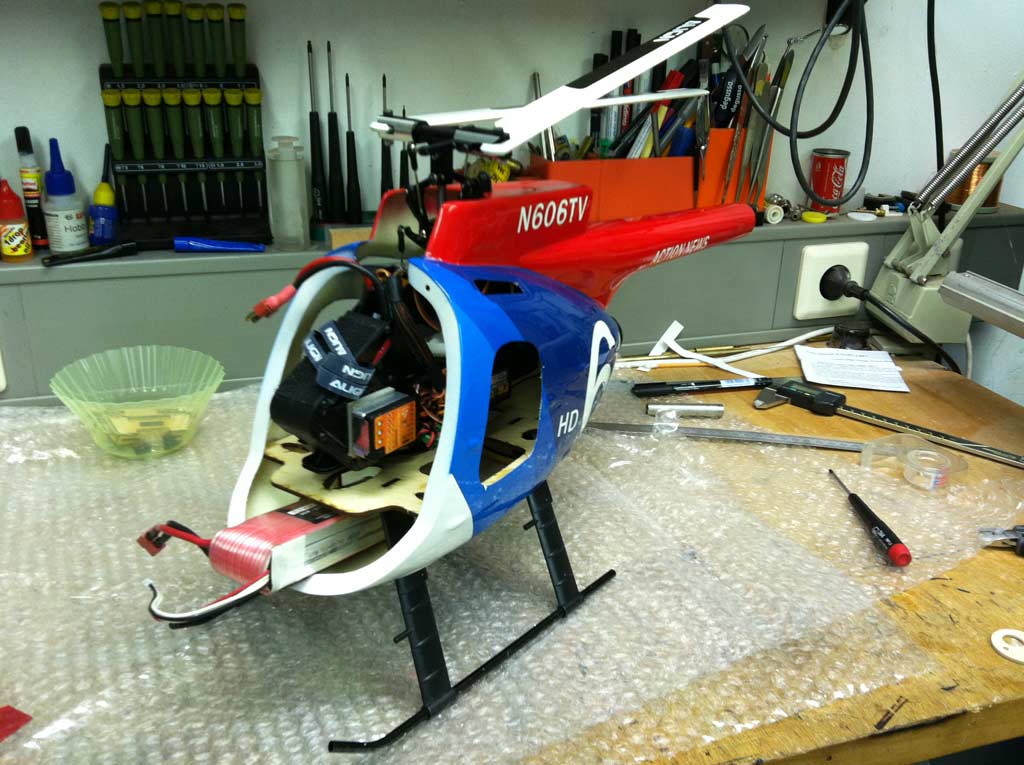

#23 Re: T-Rex 450Pro im Hughes MD500, Anfängerfragen
Beitrag von wonti »

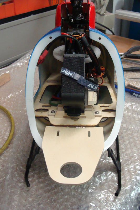

Als Tip bekam ich hier im Forum, das der Akku möglichst weit nach vorne muss.
So habe ich eine Akkuauflage gebaut, der Lipo kommt später darunter.
Eventuell bau ich noch auf der Platte eine kleine Inneneinrichtung.

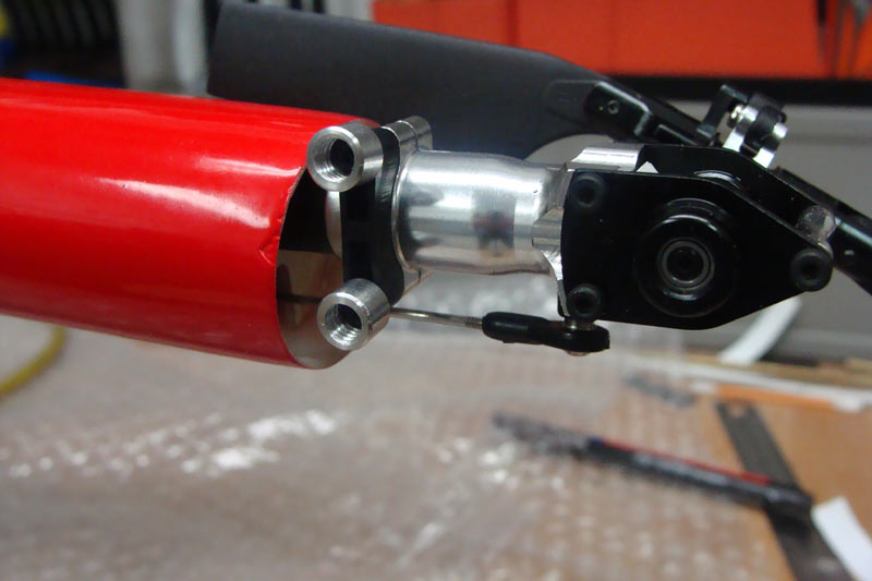

#24 Re: T-Rex 450Pro im Hughes MD500, Anfängerfragen
Beitrag von wonti »

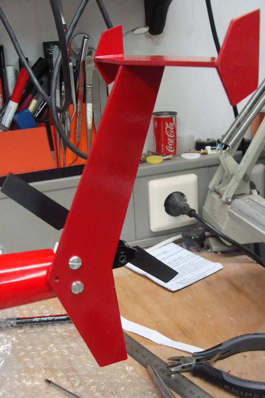

Für die Heckfinne habe ich neue Abstandshalter gedreht.
In diesen werden die orginalen M2 Schrauben eingeschraubt und halten das Getriebe.
In den Haltern ist ein kurzes M5 Gewinde, woran die Finne mit M5 Aluschrauben befestigt ist
