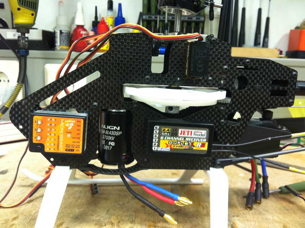

#5 Re: T-Rex 450Pro im Hughes MD500, Anfängerfragen
Moin Uwe,
ich habe einen 450 SE in die Hughes gepackt, allerdings in das Original von Heli Artist, der sieht aber genauso aus .
Der SE paßt perfekt da rein, reinstellen, festschrauben, fertig.
Der Pro hat andere Befeestigungen für das Landegestell, da wirst Du Dir was basteln müssen,
dafür entfältt das Gefummel mit dem Heckriemen.
Der HA Rumpf ist recht schwer (über 300g), der ganze H.kommt so auf ca. 1100g, was schon sehr an den Flugleistungen zehrt,
deshalb würde ich an Deiner Stelle gleich auf FBL gehen, hat doch etwas mehr Dampf.
Gyro oder Beast sitzen bei mir ganz vorne auf der Grundplatte unter dem Akku, da kommt man gut ran.
Der Jazz 40 LV ist mMn der beste Regler, den man bekommen kann, das BEC mal ausgenommen,
aber Du willst ja eh ein Externes nehmen, macht bei FBL Sinn, für´n Paddelkopf reicht das eigene.
Ich baue meinen demnächst auf FBL um, weiß aber auch noch nicht, ob 2-, oder 5-Blatt.
Wenn 5-Blatt, dann die dünnen Spinblades, aber das wird ganz schön teuer, wenn´s mal kracht.
Ach ja, friemel Dir irgendeine Verlängerung der Akkurutsche hin, sonst paßt der Schwerpunkt nicht.

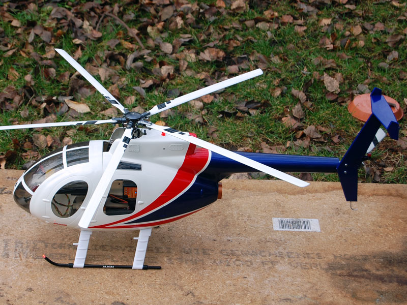

#7 Re: T-Rex 450Pro im Hughes MD500, Anfängerfragen
Hi Uwe,
ich bin zwar nicht der Thomas ..... aber ...
auch ich hänge an dem Projekt 450-er in Hughes Rumpf.
Eingesetzt wird der Rumpf von Align,
T-Rex 450 SE V2 Mechanik mit geänderter Heckübersetzung (um mit der Kopfdrehzahl nach unten zu kommen),
diesen 5-Blatt Kopf
SpinBlade 325-er 5-Blatt Satz (kann ich nur wärmstens mit dem obigen 5-Blatt Kopf empfehlen)
als Stabi das 3Digi
Zur Zeit bin ich noch in der Feinabstimmung der Mechanik mit 3Digi.
Aber es sieht sehr positiv aus.
Nun zu deiner Frage bezüglich Mehrblattkopf und Beast.
Ich denke schon das Du das hinbekommst, den Du must nur mit dem PC deine Taumelscheibendrehung einstellen.
Bezüglich Schwerpunkt.
z. Zt. habe ich den Regler und ein externes BEC (da traue ich dem Jaz 40LV nicht ganz) vorne unter der Rutsche montiert und der Akku kommt oben auf die Rutsche.
Vor dem Einbau in den Rumpf werde ich aber diese Anordnung noch ändern und zwar das Regler und BEC auf die Rutsche kommt und der Akku unter die Rutsche.
Um mit dem Akku weiter nach vorne zu kommen werde ich eine Akkuauflageverlängerung basteln um mit dem Akku dann den Schwerpunkt besser einstellen zu können.
Ich hoffe, das dir meine Ausführung hilft, den Bilder gibt es noch keine.

#8 Re: T-Rex 450Pro im Hughes MD500, Anfängerfragen
Hi Uwe,
Bild habe ich gerade keins, bin auf der Arbeit, aber jetzt wo Du´s sagst,
der Pro hat ja ein völlig anderes Chassis als der SE, dem fehlt die Auflage, wo ich meins drauf habe ja völlig.
In dem Fall würde ich es hochkant seitlich vorne ans Chassis kleben, so dass man an die Potis kommt.
Mein Pro ist schon FBL, aber halt Besenstiel, das ist mein Mittagspausen- Urlaubs- Zwischendurch- Alltagsheli.
Als FBL Kopf habe ich, wie bei all meinen Rexen (250 - 600) den Originalen umgebaut, der Ersatzteile wegen.
Blatthalter und TS-Mitnehmer habe ich Align 3-G gekauft, funktioniert sehr gut mit dem beast.
Meinen Kopf habe ich "tiefergelegt", würde ich beim Rumpf aber nicht unbedingt machen.
Wenn "kaufen", dann würde ich nen RJX nehmen, Kumpels haben gute Erfahrungen damit gemacht.
Nur sollte man hier aufpassen, dass der nicht zu tief ist, die Hughes brauch schon ne gewisse Höhe vom RoKo.
Ach ja, ich habe die Befestigungspunkte vom Chassis mit Gummi (Fahrradschlauch o.Ä.)unterlegt,
das Fluggeräusch ist seeeehr viel angenehmer

es hat ein wenig gedauert aber nun geht es weiter.
Der Rex ist soweit aufgebaut und nun mache ich mir Gedanken über die Platzierungen der elektrischen Bauteile.
Kann ich das Beast und den Empfänger so montieren?
Stört der Motor in der unmittelbaren Umgebung der Kabel und Bauteile??
Der Regler sitzt außen auf der anderen Seite.
Das BEC soll im Rahmen zwischen Empfänger und Regler kommen.

#11 Re: T-Rex 450Pro im Hughes MD500, Anfängerfragen
Moin,
ich würde das beast auch da hin setzen, ist ja die einzigste Stelle, wo Du an die Potis kommst.
Den Regler habe ich unter der Akkurutsche, unsichtbar und gut für den Schwerpunkt, Seite ist aber auch OK.
Apropos Schwerpunkt, ich muß beim SE den Akku (2200) ganz nach vorne schieben,
kann sein, dass Du beim Pro da was basteln mußt, oder Du nimmst größere Akkus.

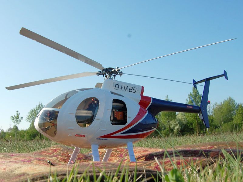

Das ist meine Hughes 500 mit einem T-Rex 450 SE als Mechanik. Der 5-Blatt-Kopf ist von HK, die schmalen Blätter von Spinblades.
Die Blätter sind mit 90° Vorlauf angelenkt, also mechanische TS-Verdrehung.
An der Heckübersetzung habe ich nichts geändert, das klappt so ganz gut.
Allerdings ist der Kleine nicht einfach zu fliegen, trotz MB!
P.S.: kann das MB inzwischen schon eine virtuelle TS-Verdrehung? Hab die SW 2.0 drauf!

#13 Re: T-Rex 450Pro im Hughes MD500, Anfängerfragen
@Avalon Thomas der Tip mit dem Regler habe ich nun auch so umgesetzt.
@Haihappen Andreas, du hast da einen sehr schönen Heli.
Hast du aus einen besonderen Grund eine Aluplatte genommen, oder hattest du eine übrig?
Ich wollte da eine CFK Platte nehmen.
Gruß Uwe

#15 Re: T-Rex 450Pro im Hughes MD500, Anfängerfragen
Genau, ich hatte eine übrig. Mehr Grund ist nicht.wonti hat geschrieben:Hast du aus einen besonderen Grund eine Aluplatte genommen, oder hattest du eine übrig?
Das mit dem schwierigen Fliegen liegt auch daran, dass ich ihn noch nicht g'scheit eingestellt habe.
