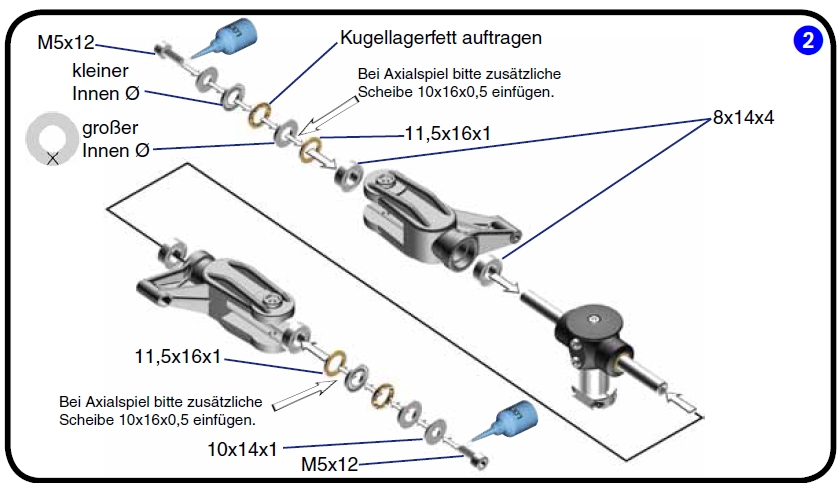

- Also Fehlersuche: ...und gefunden. Ich hatte beim Zusammenbau schon große Probleme den letzten Dämpfungsgummi auf beiden Seiten reinzubekommen. Blöderweise ist mir scheinbar entgangen, daß einer auf einer Seite dann doch raushing. -> Siehe Bild! Dies habe ich korrigiert, mit einem Ergebnis von ~100.

Sieht irgendwie nach viel "Platz" aus, das der Gummi überhaupt raus konnte. Hast du axiales Spiel an den Blatthaltern?

hatte ähnliches beim aufbau meines 600ers, habs an leichtem nickwippen bemerkt. frisch aufgebaut kaum bemerkt, nach 10 flügen schon zuviel spiel mit asymmetrie, da hats halt auch immer zu einer seite gezogen. nicht ganz so heftig wie bei dir, aber ähnliches bild. hab gummis ordentlich gefettet (geschmackssache), noch jeweils eine zusätzliche dünne scheibe als "vorletzte" vor der deckscheibe und schraube angebaut. jetzt ist alles gut, blatthalter sitzen jetzt auch fast am zentralstück. hatte diese scheiben (messing, relativ großer innendurchmesser) nach peniblem aufbau mit mehrmaligem gegencheck der anleitung übrig. du vielleicht auch...??? passen dafür verdächtig gut, als wären sie dafür gemacht und hätten nur den sprung in die anleitung verpasst... bin frau stabi zuerst auch "mit ohne" pro geflogen, upgrade lohnt sich definitiv!

Ich bin mir relativ sicher, daß der Basti recht hat. Habe vorhin einen Testflug gemacht und die Vibs haben sich schonmal auf 954 verrringert. Das axiale Spiel habe ich dann auch bemerkt und gerade, genau wie Du, die übriggebliebenen Scheiben montiert. Jetzt sitzen die Blatthalter ordentlich stramm, lassen sich aber noch ganz leicht bewegen. Morgen gibts dann nochmal einen Testflug und ich hoffe, daß es das dann war.
Bei mir war rückblickend das Problem beim Aufbau eigentlich der Dämpfungsgummi, welcher nicht richtig saß, denn die Scheiben hatte ich verbaut, mit dem Effekt daß der Kopf klemmte. Aufgrund des geringen Abstandes Zentralstück - Blatthalter hatte ich den rausgequollenen Dämpfungsgummi natürlich nicht bemerkt. Was beim Aufbau Abhilfe schaffte war das Weglassen der Scheiben. Meiner Meinung nach sind diese in der Anleitung abgebildet, aber mit den falschen Maßen. Ich glaube das innere Maß (könnte auch das äußere gewesen sein) stimmt dabei sogar, das hatte ich extra nachgemessen. Nur die U-Scheiben unter den Schrauben sind in der Zeichnung nicht abgebildet. Dafür fehlen in der Teileliste die von mir bisher nicht verbauten U-Scheiben. Und das führt dann zur bekannten Verwirrung.
Ich hatte gestern noch ne Mail an Mikado geschrieben, aber leider heute keine Antwort mehr bekommen. Jetzt haben die erstmal Betriebsferien. Sollte ich aber noch eine Antwort bekommen werde ich denen das Problem mal schildern, damit die die Anleitung überarbeiten können.

...wobei mir gerade einfällt, daß ich die Messingscheiben innen verbaut habe. Macht das was, wenn ich die Scheiben vertauscht habe? Oh man, ich will den Kopf nicht schonwieder auseinandernehmen.

Laut Mikado gibts da eine einfache Abhilfe. Habs gemacht und der Kopf ist nun Spielfrei, kein Gummi kann mehr raus!
Im Blatthalter, wird zusätzlich zur Messingscheibe, noch eine Scheibe 16x10x0,5 eingelegt. Auf beiden Seiten natürlich. Somit kommt der Blatthalter näher an das Zentralstück, und man hat kein Axiales Spiel mehr. In der neuen Bauanleitung des Logo 600se ist es schon drin. Die Scheiben sind die, die man an der HRW zwischen den Zahnrädern nutzt.

ja. genau so. wobei es vermutlich wurscht ist, ob man die scheibe innen- oder außenseitig des drucklagers einbaut. ich hab mich für außen entschieden, weil ich den druck auf dem drucklager, nicht auf dem axiallager haben will. funktioniert jedenfalls auch super. und jetzt hab ich wohl auch kapiert, wieso ich die scheiben übrig hatte :wink: zwischen den zahnrädern brauchte ich nämlich nix zusätzliches.

Komisch ist das diese Scheiben schon seit Anfang an in den 600 SE Baukästen mit drin lagen und ich die Scheibe auch seitdem ich den SE habe - und ich war einer der ersten letztes Jahr - schon genau an der Stelle habe. (Verstehe nicht das manche die übrig haben und sich nicht vorstellen können wo die hingehört da sie auch noch in dem Rotorkopftütchen ist.) Macht ja auch Sinn denn dort ist ja bei einigen Heli sonne Scheibe - z.B. T-Rex 600 ESP oder Protos. Deswegen hatte ich vermutlich auch nie Spiel am Rotorkopf...trotzdem empfehle ich eine zusätzliche dünne Scheibe zwischen den schwarzen Distanzringen (Die hinter den Blatthalter und die Dämpfungsgummis kommen.) und die Dämpfungsgummis zu packen. Denn der kleine schwarze Plastikring schneidet sich sonst in die Dämpfungsgummis rein und man kann die äußeren alle Nase lang wechseln. :wink:

So eine Scheibe zwischen Gummis und Blatthalter würde ich nicht reinmachen. Die klemmt dann auf das Kugellager. Dazu ist der schwarze Plastikring da, um das Lager frei zu halten.

Na denn vielen Dank für die Erklärungen. Allerdings frage ich mich schon, warum es Mikado in so langer Zeit nicht schafft da wenigstens mal einen Beipackzettel dazuzulegen. Da Basti problemlos so fliegt lasse ich das jetzt einfach so und gehe mal davon aus, daß das passt.
Mein Problem war ja nicht wirklich, daß ich die übrig hatte, sondern daß der Kopf mit diesen Scheiben geklemmt hatte. Und in alter Informatikermanier habe ich halt erstmal einen Parameter verändert. Da dies Abhilfe schaffte und die Anleitung halt widersprüchlich war hatte ich die eigentliche Ursache dann glatt übersehen.
