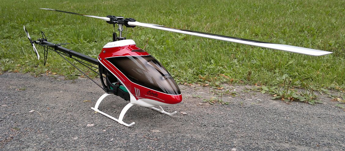

#13 Erstflug, Erstflug, Erstflug, ...
Beitrag von Porsti »
...ich glaube, ich will nie wieder was anderes fliegen :bounce: :twisted: :D :mrgreen: In diesem Sinne: Als allererstes vielen Dank an alle, die mir bisher geholfen haben. :thumbright: :thumbleft:
So, und frei nach dem Motto "irgendwas ist ja immer" hab ich natürlich noch eine Sorge: Schon beim Laufenlassen ohne Blätter war ein leichtes Flupp, FLupp zu vernehmen. Als Ursache konnte ich einen leichten Höhenschlag des Hauptzahnrades ausmachen, den ich auch nicht wegbekomme. Außerdem empfand ich die Vibrationen des Helis ohne Blätter schon als sehr stark. Da läuft mein 600er Rex wesentlich besser.
Nun kam, was kommen musste: Die Vibrationsanalyse zeigte nach meinem dritten Flug (Loops, Rollen, Turn, übern Platz heizen) einen Wert von ca. 1950 an. Daraufhin habe ich diesen Wert genullt und bin nochmal eine halbe Minute geschwebt, mit einem Ergebnis von ca. 1650. Ich nehme an, daß diese Werte nicht normal sind oder?
Hat einer von Euch zu der ganzen Geschichte eine Idee, bzw. kann die Vibrationswerte einordnen?

#15 Re: Erstflug, Erstflug, Erstflug, ...
Beitrag von Armadillo »
Porsti hat geschrieben:Als Ursache konnte ich einen leichten Höhenschlag des Hauptzahnrades ausmachen, den ich auch nicht wegbekomme.
Hat das HZR generell einen Höhenschlag, wenn du es ohne Freilauf auf den Tisch legst, oder nur im Zustand mit Freilauf?
Schau mal bitte, ob du den Freilauf gleichmäßig angezogen hast. Die Schrauben müssen nicht mit Gewalt angezogen werden. Festziehen und noch ne Sechstelumdrehung mehr reicht vollkommen aus. Den Rest erledigt die Schraubensicherung.
Wenn das HZR generell nen Schlag hat, dann ist das HZR wohl ein Montagsteil. Dann Mikado anschreiben und um Ersatz bitten, ggf. mit Foto.
Porsti hat geschrieben:Außerdem empfand ich die Vibrationen des Helis ohne Blätter schon als sehr stark. Da läuft mein 600er Rex wesentlich besser.
Vibs sind normal. So hohe Vibs aber sicher nicht. Werte bis 500 gehen, sind beim Logo aber auch schon zu hoch eigentlich.
Die Spektralanalyse die das vStabi in der Pro-Version machen kann wäre mal wichtig. Damit kann man orten woher die Vibs kommen. Die Blätter hast du nicht zu fest angezogen, sowohl vorne als auch hinten?
